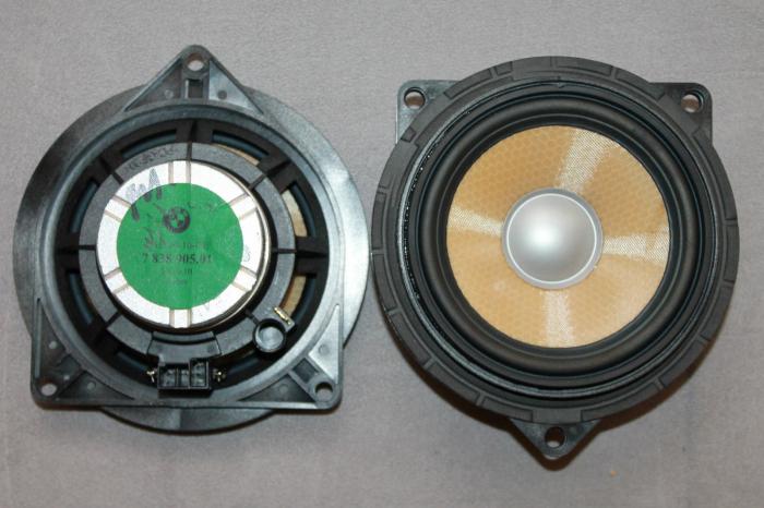

o 21.06.2016, 15:14 | TomasT
Stredotonovy reproduktor.

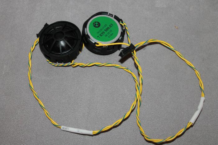

o 21.06.2016, 15:25 | TomasT
Vyskovy reproduktor...
foto k příspěvku  od TomasT
o 21.06.2016, 16:03 | TommyDS
:) :) :) Ako prepac ale Individual High-end system je tak dobre akurat na honenie si ... :) :) :) Pocul som vela premioviek (Bose, HK, B&O, atd) v drahych autach a 99% stalo za velke ... Kevlar je sice fajn, ale plastovy kos a ten mini magnetik tivela muziky nespravi.
Takze tipujem auto BMW - aky typ konkretne? A aky je naozaj rozpocet ne ten tvoj Haajend? cenovkou do 5 000 EUR je mozne urobit uz velmi dobru zostavu ...

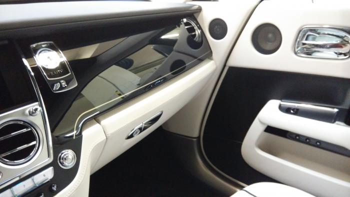

o 21.06.2016, 17:33 | TomasT
Je mozne ze digitaly usly kus cesty, ale digital nejak nechci... Nehledam ultra top zarizeni, jednak bych to nezaplatil a jednak ani nemam tu potrebu. Hledam zesilovac se slusnym zvukem ktery ma diferencialni vstup abych jej mohl napojit primo na CIC jednotku a zivit s nim repraky co tam mam.
Mimochodem tyto repraky jsou uplne stejne i v pomerne dost luxusni limuzine a verte mi, ze to hraje tak, ze bych s tim vydrzel.

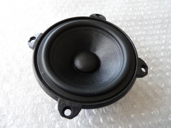

o 10.07.2016, 13:37 | TomasT
Velmi by mne zajimalo v cem je zde nyni vyfoceny reprak lepsi nez ten baworacky udajny srac. Muzete se zde vyjadrit? Predpokladam ze oba dva duverne znate -)
o 10.07.2016, 21:09 | noclue
dobry reprak (tym nemyslim to, co si vyfotil, ten nepoznam) sa od toho vytiahnuteho z BMW lisi hlavne lepsim zvukom.

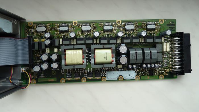

3: Tvoj snaha zmeniť zosilovač má ďalší logický problém. - to čo ty nazývaš "zosilovač", je jednotka, ktorá robí okrem zosilnenia aj ekvalizáciu - a v prípade Logic7 a vyššie (individual/b&o) aj dalšie veci. Ak tú krabičku nahradís, prídeš o toto nastavenie (resp celý processing) - hrať to zrejme bude (a niekto by možno povedal, že lepšie), z hľadiska vyrovnanej frek. char a časovania jednotlivých kanálov, to ale bude podstatne horšie, lebo vyhodením starého "zosilovača" tento celý procesing vyhodíš (platí na 100% pre E radu, ale neočkával by som, že v F-kách to bude inak).
Ako zhruba vyzerajú ekvalizačné krivky pre E aj F radu BMW sa dá nájsť na nete - a drobné ekvalizácie to samozrejme nie sú. :-) Čiže ak by si chcel niečo prerábať, tak buď rozkuchať ten HK/Lear "procesor/zosilovač" a nájsť v ňom koniec procesingovej časti/vstup na koncové zosilovače a odtiaľ vytiahnuť line out (robil si celkom sofistikovanú elektorniku, takže by si to imho zvládol), alebo potom riešiť ekvalizáciu ďalším extrerným strojom - robí viac výrobcov autohifi - dokonca som teraz nedávno videl nejaký, ktorý mal priamo "MOST vstup" (optika vid príspevok vyššie). pri nastovovaní takéhoto procáku sú potom samozrejme nutné akustické merania v aute!
Upzorňujem rovnako na ďalšiu vec: momentálny procesing, ktorý je v tvojom "zosilovači" - robí pár celkom zaujímvých vecí a jednou z tých, ktoré sa mi extra páčia je "ekvalizácia závislá na rýchlosti vozidla". 8-) Umožnuje to nastaviť sound tak, že pri stojacom/pomaly idúcom vozidle to má normálny objem basov a pri vyšších rýchlostiach, keď začína fungovať maskovanie hlukom auta, sa ekvalizuje.. ..múdre hlavy tvrdia, že tá potrebná ekvalizácia v basových partiách je až plus 6-8 dB. V praxi: keď stojíš, má to subjektívne vyrovnaný zvuk, keď ideš po hajveji - má to subjektívne tiež "vyrovnaný zvuk". ;-) ..toto s iným ako firemným procákom imho nespravíš, ale možno ma nejaký šaman opraví - moc tú autohifi ponuku naštudovanú nemám.
Ešte poznámka k line out/digi out z firemných HE: Osobne niečo podobné riešim pre moju E87 a tam to idem spraviť tak, že z rádia Professional (nemám I Drive) si spred koncového TDA-čka vytiahnem 4 kanály, za ne dám jednoduchý buferík a potom line out z HE.. ...ináč ak by si mal silu rozobrať aj tú "prehrávaco navigovaciu" krabicu v palubovke, tak to nie je žiadna vesmírna technológia. Napríklad v mojom Professional rádiu je len jeden čip, ktorý obsluhuje celý zvuk (MCF5251) a dokonca sa z neho dá priamo vytiahnuť aj 4-chanel SPDIF (bola by to síce krutá piplačka v extra drobnom smd, ale technicky to imho možné je - výhodou by samozrejme bolo to, že by si mal 4 kanály a nie len dva, ako z prevodníkov Most-SPDIF!).
Z predchádzajúceho je jasné, že ak chceš niečo prerobiť, tak nie že kúpiš "nový zosilovač", ale treba ešte procesor a prípadne prevodník MOST-SPDIF, akustické merania.. ..a aj tak to nebude robiť všetko, čo teraz. :-)

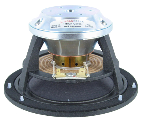

o 11.07.2016, 19:44 | noclue
Mam stredy aj stredobasy s neodymovymi magnetmi, v tomto pripade neo pochopim, nakolko nesluzi len k znizeniu hmotnosti auta, ale aj zlepsuje vlastnosti reproduktoru
foto k příspěvku  od noclue
