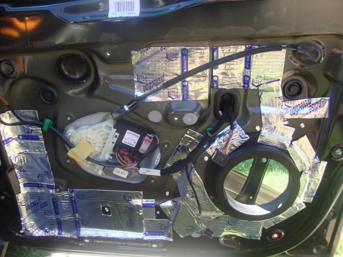

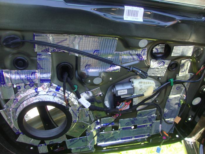

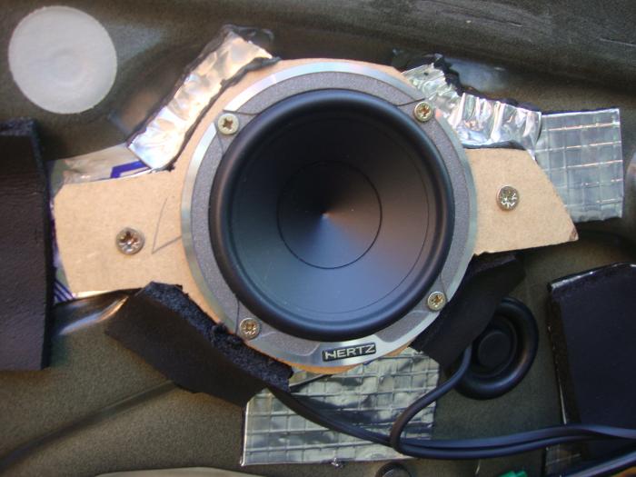

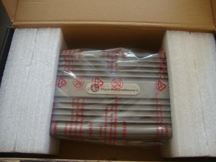

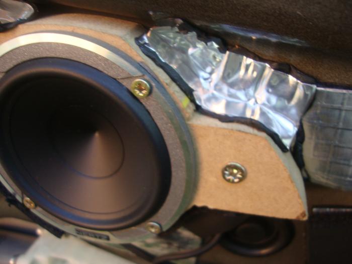

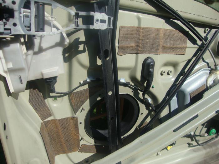

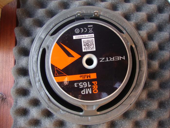

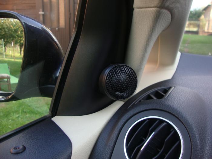

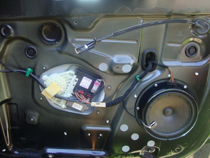

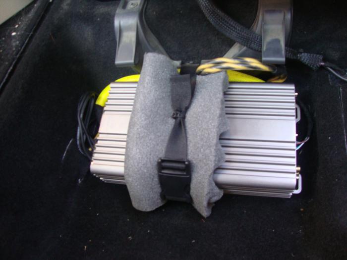

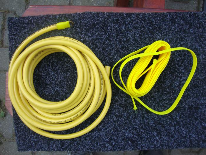

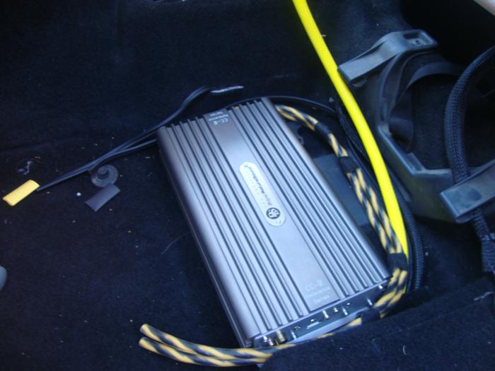

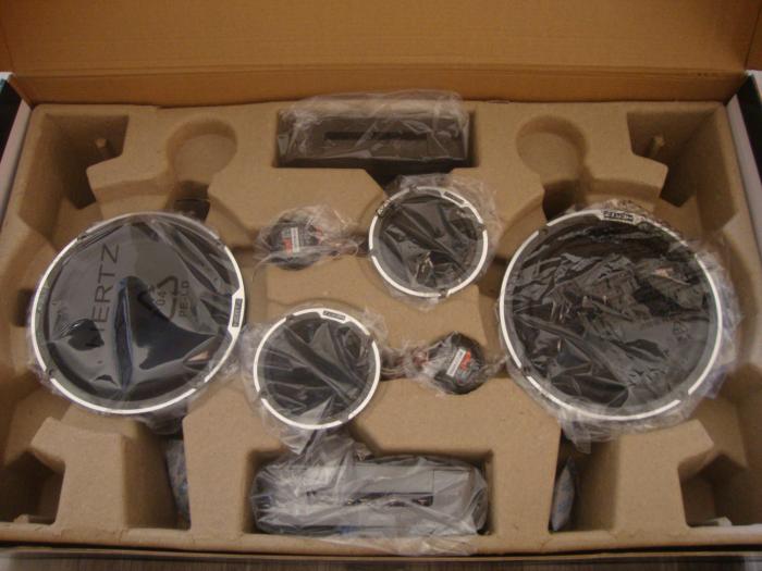

Ahojte,takže nakoniec som zvolil DLS CC-2 a novinku z minulého roku Hertz MPK 163.3 (3-way v pasíve). Pripájam pár foto z inštalácie.
foto k příspěvku  od jurajk

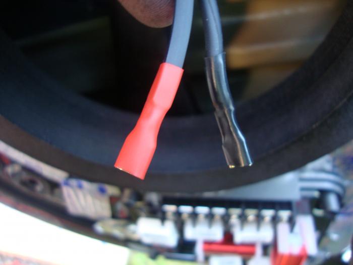

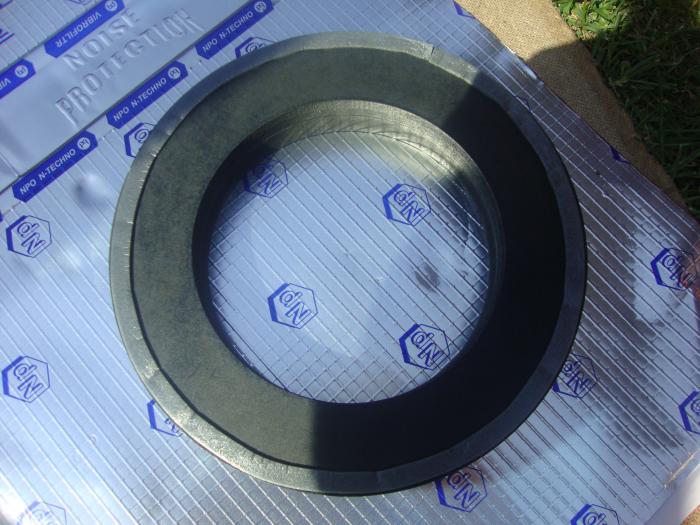

o 03.03.2017, 11:27 | jurajk

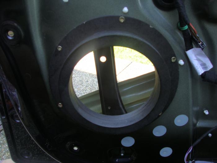

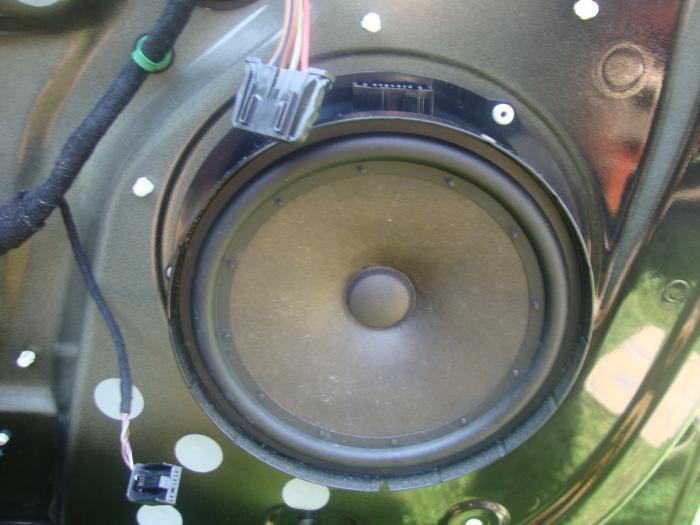

o 03.03.2017, 11:28 | jurajk

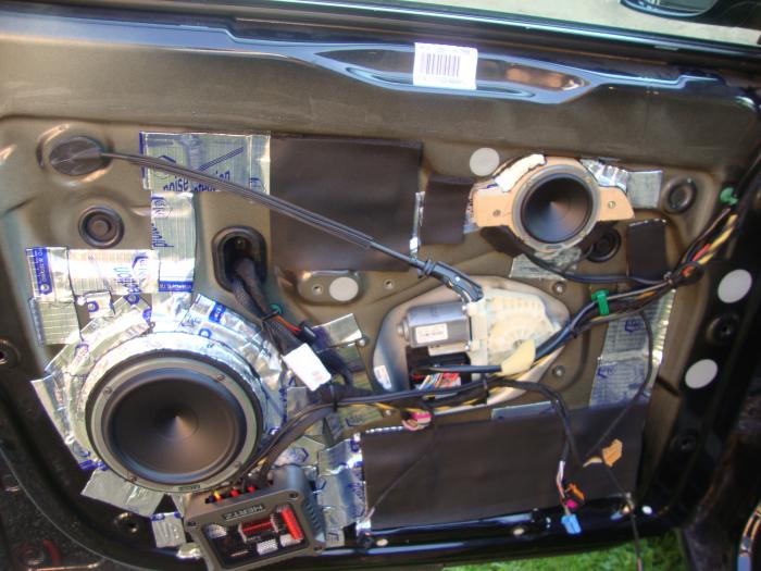

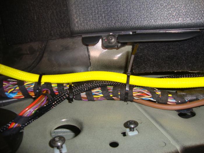

o 03.03.2017, 11:30 | jurajk

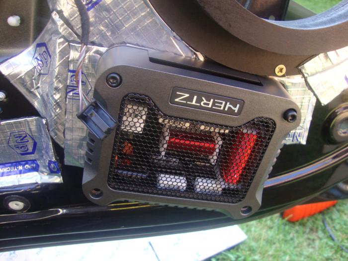

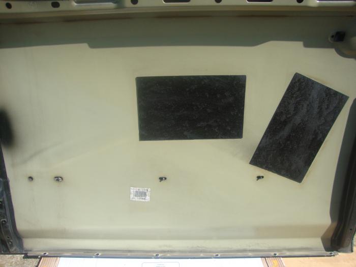

o 03.03.2017, 11:31 | jurajk

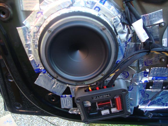

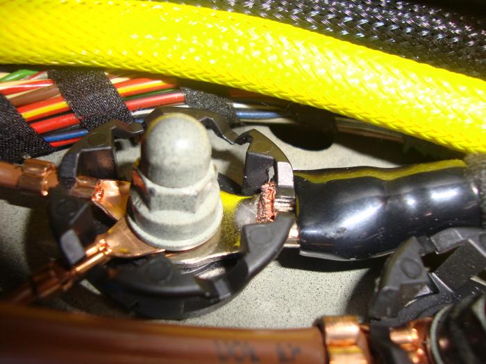

o 03.03.2017, 11:32 | jurajk
o 03.03.2017, 11:34 | jurajk
o 03.03.2017, 11:35 | jurajk
o 03.03.2017, 11:36 | jurajk

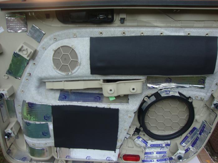

o 03.03.2017, 11:38 | jurajk
ak sa vám zdá to tlmenie povedomé, tak je to Fonomat :-)

o 03.03.2017, 13:55 | kiklop32
Zajímalo by mě jak to bude hrát kdž máš střed před sebou v 90°.
o 03.03.2017, 14:32 | jurajk
Samozrejme nie je to ideálne riešenie, aj som sa trochu obával, ale je to dobré. Stred je na výhybke nastavený na +2db. Pre mňa bolo doležité schovať repro pod tapacír, okrem výšok, tie nevošli pod plastový kryt a takto sú lepšie aspoň lepšie smerované. Pri prvom počúvaní som bol trochu sklamaný, výšky agresívnejšie, basy menej presné. ALE! Po cca 2-3 mesiacoch používania sa rozohrali a už je to dobré, agresivita sa stratila, basová časť je presnejšia a má príjemný kopák, ale chýba mi tam lepšia kontrola pri vyššej hlasitosti. Predsa len DLS má 110W na kanál a repro RMS 150W. Ale povodný zámer sa mi podarilo urobiť. Ja sa vozím v aute asi raz za týždeň, ale manželka je vysmiata :-). Ale najviac som spokojný, že už stredné pásmo nepočujem zo zadnej časti dverí, ale pekne spredu. Aj keď dalo sa to aj lepšie, ale to už by boli vačšie zásahy a investície.
