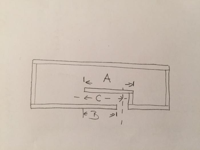

Ahojte.
Vie mi prosím niekto poradiť, či možem urobiť štrbinu aj takto? A ak áno, ktorý rozmer mám brať ako dĺžku portu?
Dík.

urob to radsej popri stene, pozri JL Audio navody na bedne, oni maju vsetky strbiny pri stene... a normalna strbina priecne na dlhu stenu Ti nevychadza?
vzdy je dlzka stredom, cize C plus D

Ahoj. Dik za rýchlu odpoveď. Ide o doorboard na elate a hĺbka je cca 8cm, takže kolmo na prednú stenu, kde je osadený menič to nepôjde. Ale pozeral som tie JL ozvučnice ako si mi poradil a nejak tak by to snáď šlo. Ono to v podstate môže byť štvorec 5x5cm s dĺžkou 23cm, podľa winisd. Kruhový a zahnutý bassreflex sa mi nechce zháňať, preto to chcem riešiť takto.

Netreba to tak komplikovat, BR na Elate pri 9 litroch bol okolo 50mm x 120mm mal som to tak a bolo to uplne dost.. 8cm hlbka je tazky pruser, tam prudenie v BR ovplyvnuje membranu... tie repro su presne centrovane a takouto ozvucnicou a nesymetrickou zatazou trpia zavesy
Tie lomene porty robia dost casto bordel, treba velky prierez, preto lepsie mensi port a kratsi, ten bude mat to iste ladenie
Da sa to obist portom vzadu kvazi sikmo skosenym, cize napr 20cm PUR Trubku na odpad sikmo skosis a vyusti ti na zadnej hrane dveri.. spravis ju odnimatelbu, tak aby si ju mohol rezat a tak dvihat ladiacu frekvenciu portu

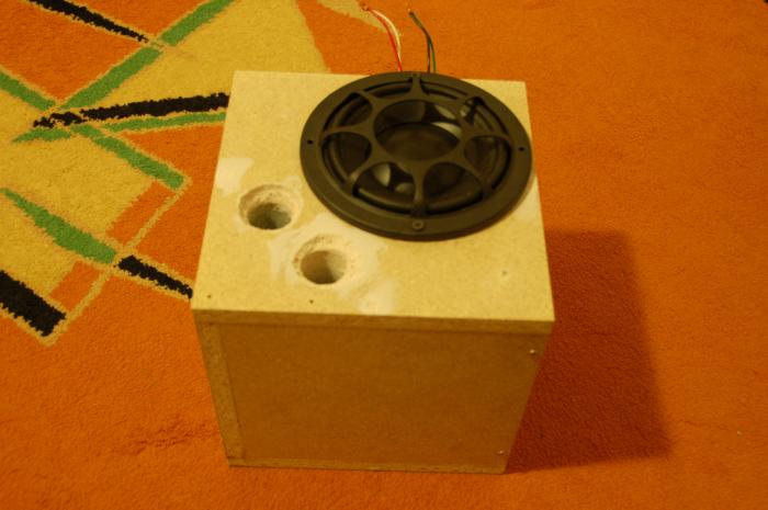

Sem port a skoro pozdlzne... Elate nemaju velky zdvih, takze tam mozes alternativne dat 45- 90° koleno z odpadu a na to tu 50mm trubku

Aj ja mám teraz pri 9l BR 50x120, len je zaoblený 45° a keď si dám bližšie ucho, počujem trochu pazvuky. Myslel som si že je malý priemer, alebo dľžka. Aj WinISD mi ukazuje priemer min 55 s dľžkou 166mm.
Ináč tak ako ukazuješ na fotke by to bolo najjednoduhšie, ale som sa bál, či nebudem počuť zvuk cez BR spoza mňa.
A tebe sa podarilo urobiť akú hľbku ozvučnice, keď si mal Elate v BR? Mne sa tam už hlbšie, ako tých 8-9cm nedá(vnútorný rozmer).
A ešte sa musím priznať, že tam idem použiť dva stredobasy, takže objem bude okolo 15l a br musí byť väčší. Viem že niesi zástanca dvoch stredobasov kôli sfázovaniu, ale ja to chcem vyskúšať. Keď to bude zlé, tak to prerobím :)

zvuky su zo zahnutia a tiez z hran portu
15L je malo na 2 stredobasy.... - menice a natrubok musis pocitat s netto objemom
na 2 stredobasy potrebujes aj 2x plochu natrubku, cize bud 2x priemer 50mm alebo cca 1x 70mm a to je uz velka rura
ale skus a napis, ako sa ti to paci.
Ja som vozil BR bednicky pri nohach... nakolko som mal 9L vo dverach uzavretych a uvazoval som o BR... ale kym som to zrealizoval, tak prisli thesis sax 6.5 a tie vedeli dobre v uzavretej a tym padom to bolo vyriesene
