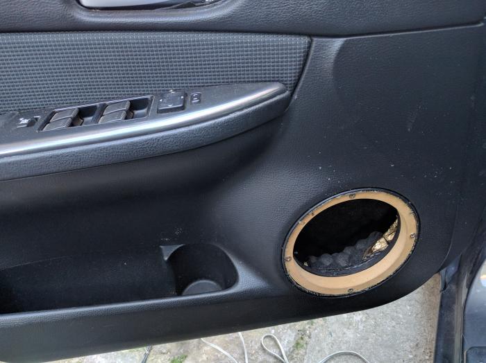

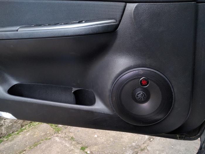

Ahoj. Tu nie. Ale asi nieco budto sem pridam alebo ti mozem poslat mailom. Mazda ma jednu nevyhodu. Ma tenky plech na dverach a tapacir je pevne pripevneny len na 3 miestach. A plasty veju.. a to iste aj mriezky ktore zakryvaju stredobase. Su na husto a reprak dusia. Vyrezat a vytiahnut repro z pod tapaciru.
o 29.05.2016, 21:16 | Duri168
foto k příspěvku  od Duri168
o 29.05.2016, 21:17 | Duri168
o 29.05.2016, 21:18 | Duri168

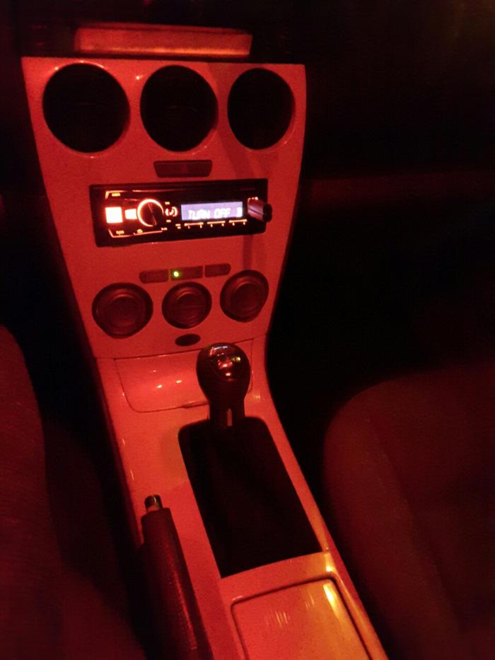

v minulem tydnu doslo radio a dneska stredovy panel z lakovny. radio zatim na puvodni repro. dalsim krokem budu informovat. stano. tobe velky diky za ramecek a poradenstvi :) jedna vecerni fotka pro predstavu. foto za bilyho dne doplnim zitra. :)
foto k příspěvku  od lambados
o 15.06.2016, 06:48 | Toxxx
Nieje za čo a panel vypadá pekne :)

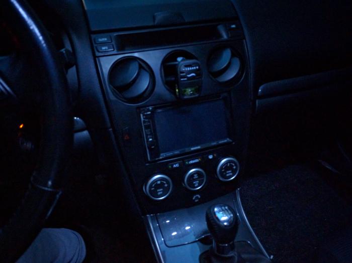

o 26.06.2016, 15:06 | DavidCh
Další level - viz fotka. A i origo rádio dokáže posloužit: Youtube video:
foto k příspěvku  od DavidCh
