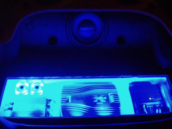

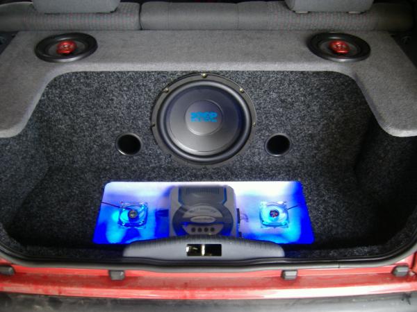

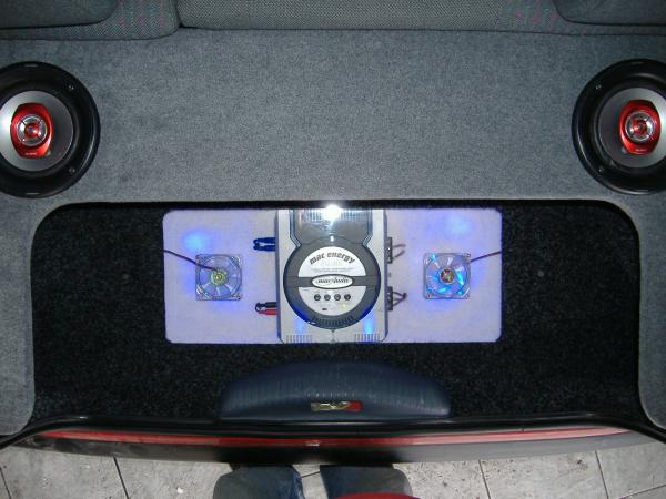

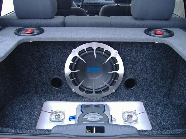

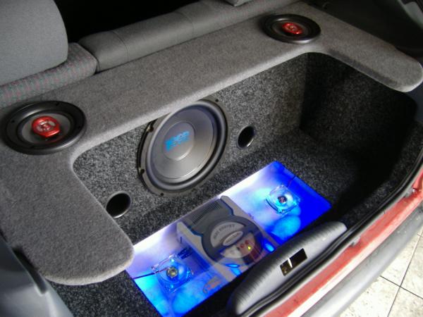

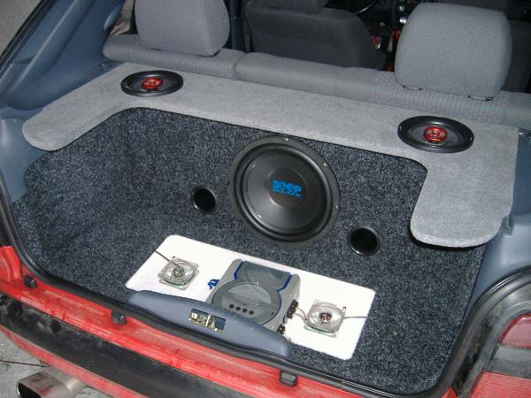

Po dlouhe době jsem konečně dnes dodělal celou zastavbu a myslím že se to i povedlo!!! :-)

o 14.03.2006, 15:35 | clown
proc dva natubky ?
o 14.03.2006, 15:44 | Dave0401
clown... osova soumernost ti nic nerika??? ;))

o 14.03.2006, 15:52 | clown
a prepocitali ste to ? origo detaily
db10 7x23
db12 10x23
:o)))
o 14.03.2006, 15:55 | Kmoda
Cim je to podsvetleny??
o 14.03.2006, 15:59 | Dave0401
clown.. navrh boxu delal siggi... takze obavy bych nemel..;)
je tam 2x 60x215 tusim... vyslo to kolem 180-190 ted nevim z hlavy, ale subjektivne tech 215 zni lip...
litraz presne dle navrhu
o 14.03.2006, 16:02 | Dave0401
Kmoda: Led diody..

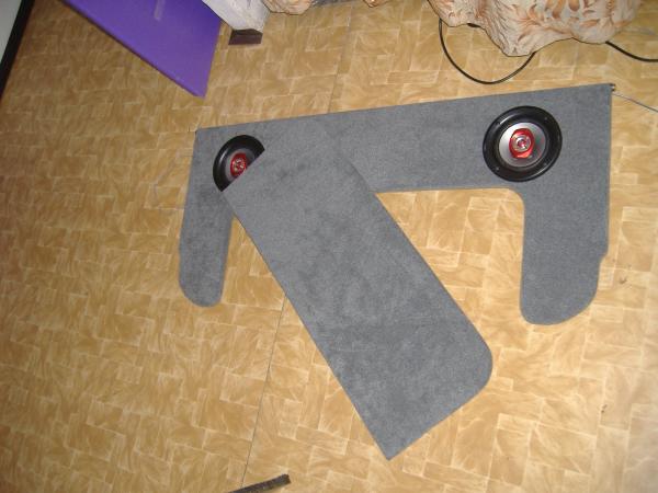

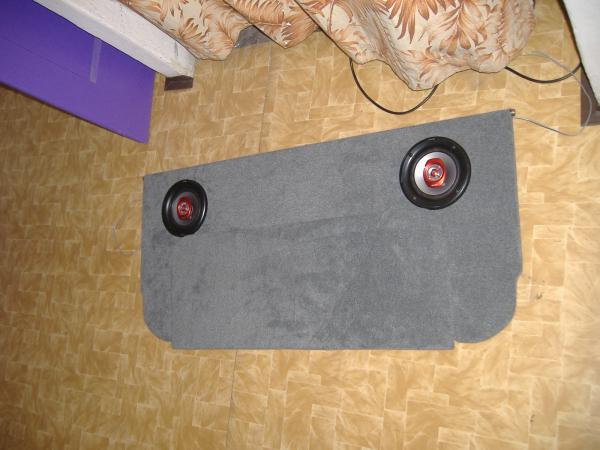

o 15.03.2006, 07:20 | tommek2604
HIGHTOWER -> na ten kryt jsem myslej jako první věc než jsem to celý dával do kufru :-)))

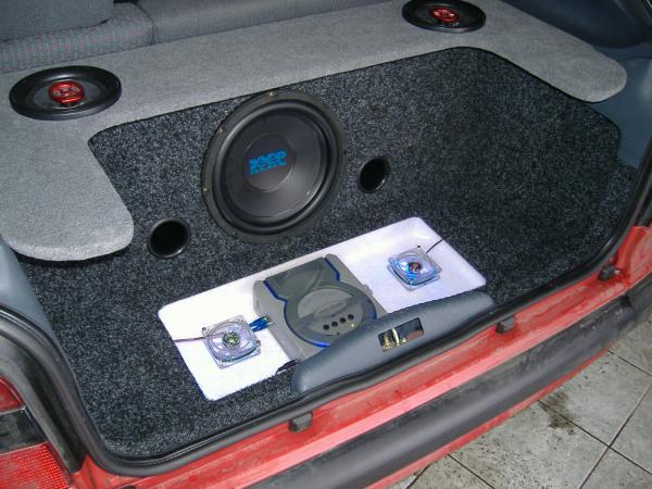

o 15.03.2006, 07:26 | tommek2604
No a dnes už to mám hotoví i s grillem!! :-)))

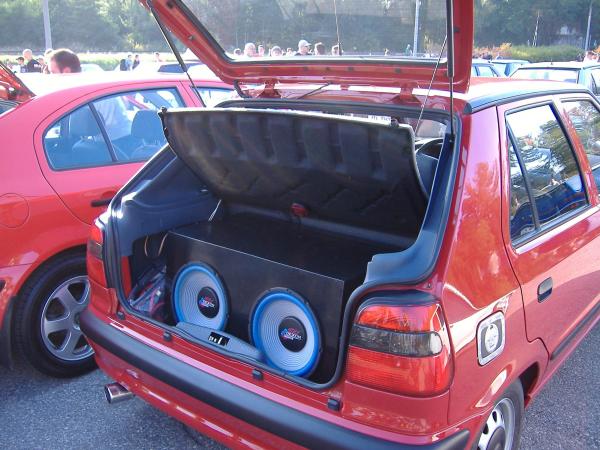

o 15.03.2006, 08:42 | Dave0401
pro nektere vsimave.. mame s tomem stejny koncept.. ;))

o 15.03.2006, 10:43 | Hopta
PEKNE
o 15.03.2006, 10:57 | Ricci | Upraveno: 2006-03-15 10:58:00
Velmi pekne to vyzera, gratulujem. Akurat tie repra v plate su ukazkovym prikladom akustickeho skratu :-)))
o 15.03.2006, 11:16 | FSAL
jj, chtelo by to jim udelat ozvucnici, misto tam je, takhle by tam skoro stacily jen vejskace, diky tomu a. zkratu ;)

o 15.03.2006, 15:15 | tommek2604
hightower -> no budu řešit asi nové repro do plata a tohle pude do dveří, vidím to na hertz dsk165 ale to bude chtit druhej zesik ale to už nevím kam to narvu...
Ricci & fsal -> tohle ještě řešit nemusim zas taky vykon tam nemam takže AS tam nehrozi, ale do budoucna možna budu muset delat bude zaležet na TUSu
