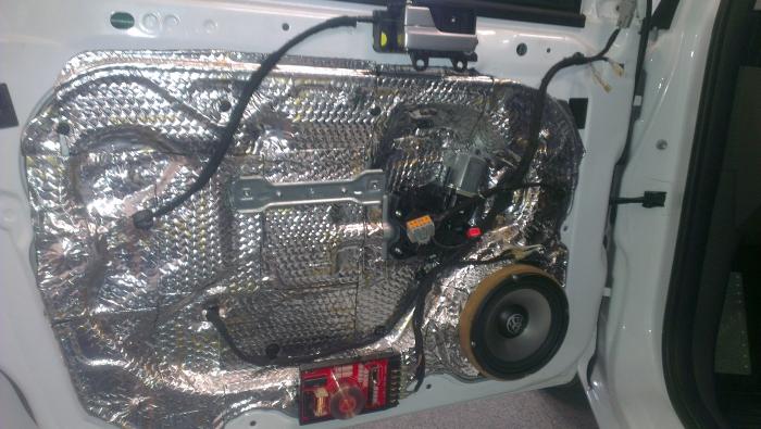

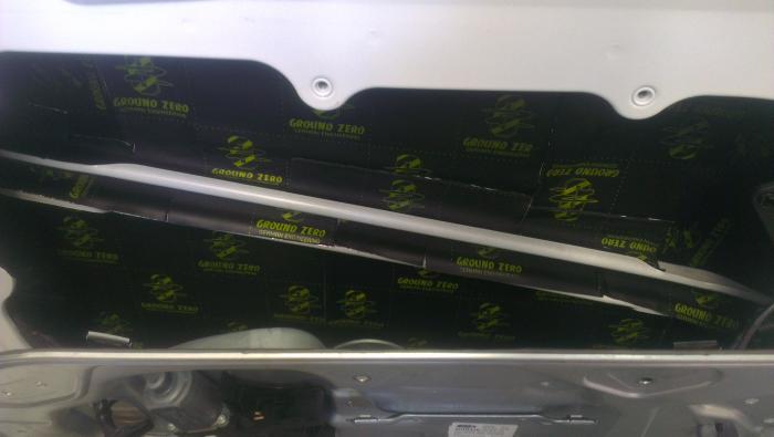

Nejdřív se Excursiony vyměnily za DLS RM6.2 a zůstaly na rádiu ná pár týdnů. Samozřejmě vytlumené dveře, použito Ground Zero GDZM1850.
foto k příspěvku  od Loader

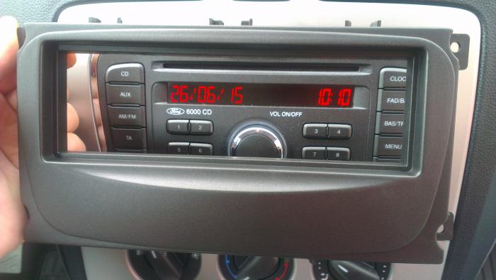

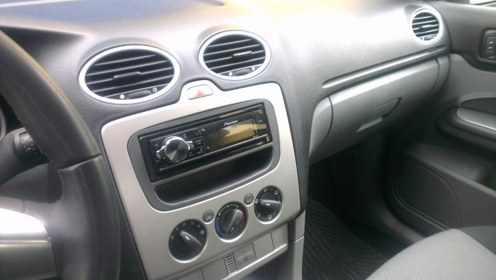

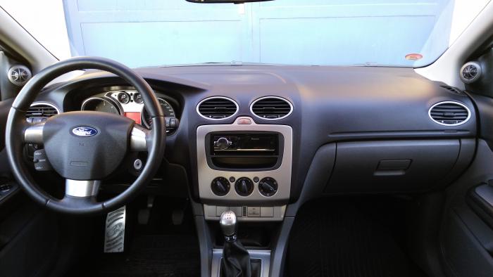

Další na řadu přišlo rádio. Původní plán byl 2din s obrazovkou, nakonec ale volba padla na Pioneer DEH-80PRS.
o 07.05.2016, 19:06 | Loader

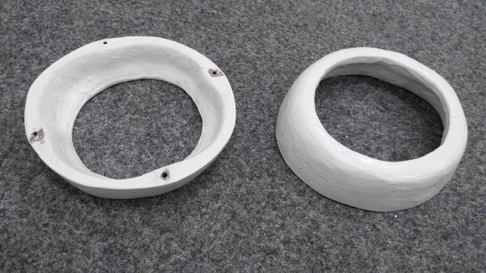

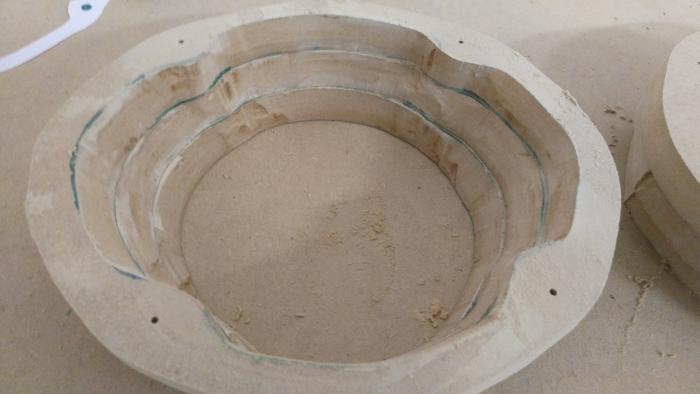

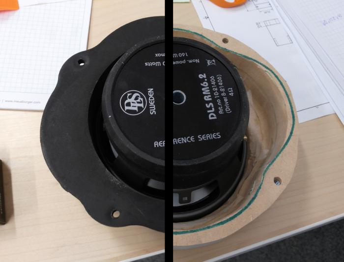

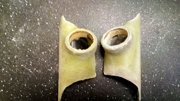

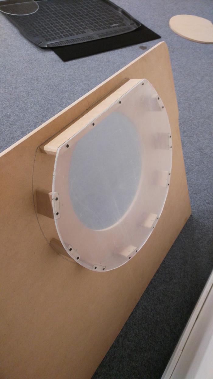

Díky tomuto fóru a větě "fyziku neosereš" @NoClue™ vznikly nové podložky pod repro.
o 07.05.2016, 19:07 | Loader
Fotku po dobroušení bohužel nemám. Tady je cca 3-5mm vrstva nějaké gelové barvy, kterou jsem pak dobrousil.

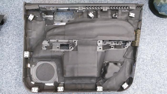

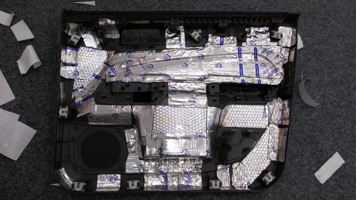

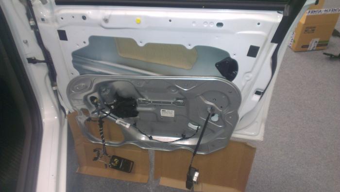

A poctivě vytlumit dveřní panely.

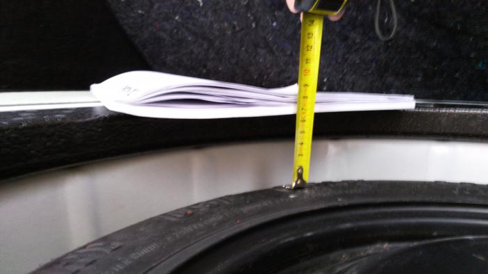

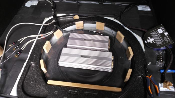

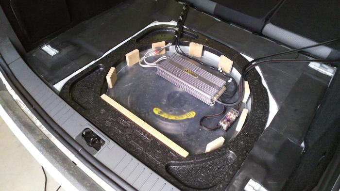

Zhruba po půl roce bylo potřeba to zapojit tak, jak by to mělo být, takže objednán DLS CC-44 pro přední kompa. Jediné místo, kam s ním, byl kufr a k tomu podmínky, že nesmí být vidět a rezerva musí zůstat. Moc místa tam není...
o 07.05.2016, 19:08 | Loader

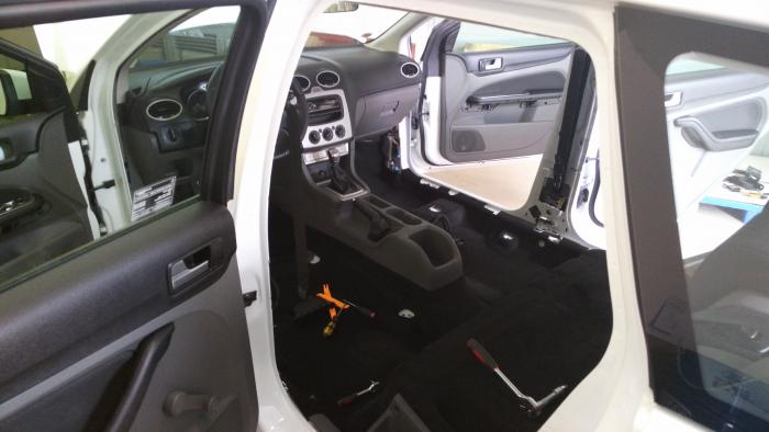

Všechno ven a natahat kabely. Od baterky 35 mm2 kabel, Hollywood PRO SC 14 pro repro.
V kufru hotovo.

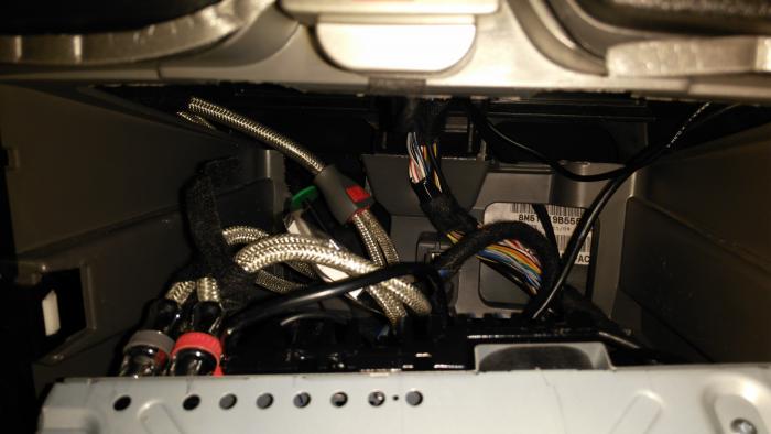

Za rádiem ale místo na RCA nebylo... Vycházely přesně tam, kde ten plast už není...

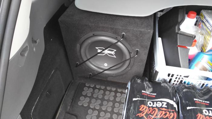

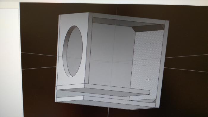

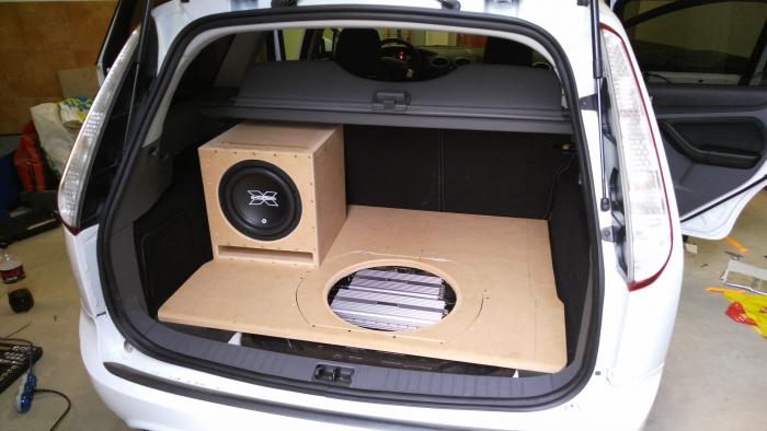

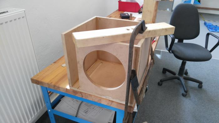

Po několika změnách plánů 2way + sub / 3 way, se definitivně rozhodlo pro 2way a sub, konkrétně Excursion SXR 10 D2.
o 07.05.2016, 19:09 | Loader

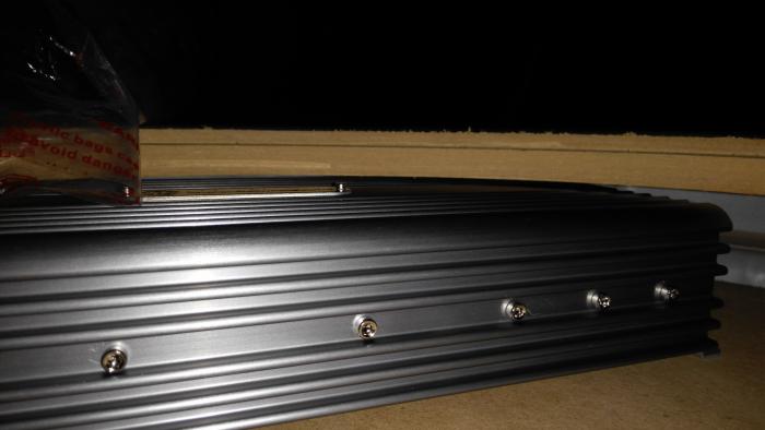

Se ty mrchy v tom kufru nějak množí :) Přidán DLS CC-1000
Tak u mě hotovo, a teď věci, na které si sám netroufnu.

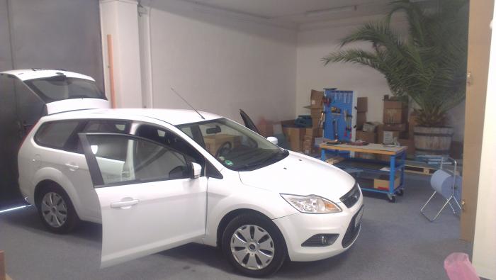

Další dík Jirkovi a Otovi z CarMedia.
o 07.05.2016, 19:10 | Loader
A konečně hotovo (aspoň pro tenhle rok) :o)

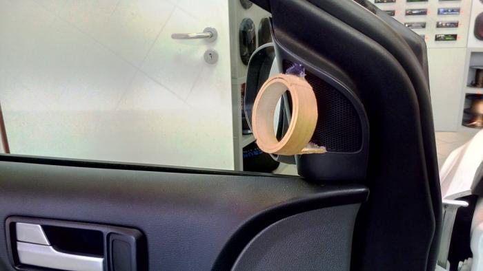

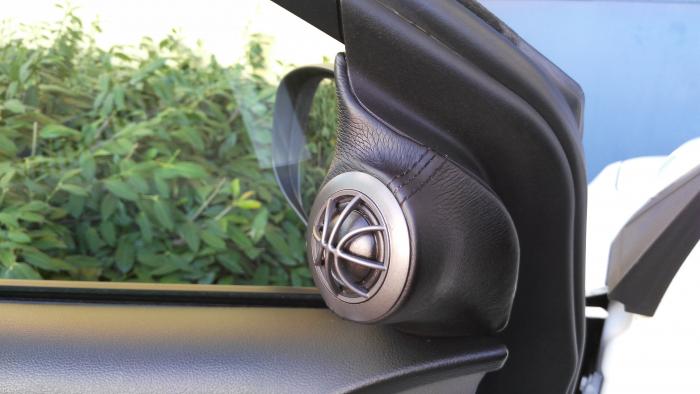

o 08.05.2016, 19:47 | noclue | Upraveno: 2016-05-08 19:48:50
pekne, jednoduche a poctivo urobene.
len 2 body:
vysky v a stlpiku mi fungovali ovela lepsie nez v trojuholnickoch, ide o odrazy od bocneho okna vlavo, tie mozu nepekne rozbit fokus.
scena sa zda sirsia, ale stred je taky nemastny neslany
nastavit podla ucha je autohifi fama.
nefunguje to. To je fakt, ktory clovek pochopi, az ked svoju zostavu da nastavit naozajstnemu profikovi. tiez mi to hralo celkom dobre, ale dalo sa z toho vytazit ovela viac tak, ze to zmeral niekto, kto tomu fakt rozumie 10x lepsie ako ja. V mojom pripade to je 600km daleko....a stalo to za to..
o 08.05.2016, 21:22 | Loader | Upraveno: 2016-05-08 21:25:04
Původně měli jít do A sloupku, ale i přes doporučení/varování jsem je chtěl sem. Víceméně designová věc na úkor kvality, ale pořád lepší než původní (hrály přímo proti sobě).
S tím měřením/nastavením to asi i tak dopadne, že to svěřím odborníkovi.
Přemýšlel jsem o koupi toho Beringhera co jsi tu někomu pár měsíců zpátky doporučoval, ale otázka je, jestli by mi to vůbec v něčem pomohlo...
o 09.05.2016, 07:41 | CarMedia.cz
Noclue: s Loaderem jsem řešil umístění výšek několikrát. Přesně jak říkáš, A sloupek je lepší volbou, na druhou stranu jsme trojúhelníky zvolili i kvůli tomu, že tam pravděpodobně časem přibyde i střed, který bychom umístili právě na A sloupek. Z instalaček mám vyzkoušené, že je lepší dát střed dál, než obráceně. (Samozřejmě nejideálnější je mit oba stejně daleko a pokud možno na A sloupku, ale v některých případech v rámci i estetického vzhledu to neni prostě zrealizovatelné).

carmedia>
Stredy a vysky vedla seba robi vzdy problemy so sirkou, preto bud nad seba, alebo stred do palubovky. Napriamo v ziadnom aute nie je dobre miesto.
