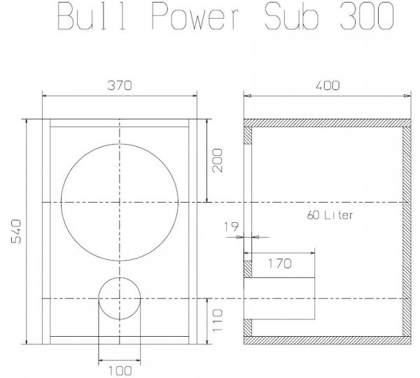

o 14.03.2006, 14:38 | Marv
jsem to spočítal :))))
k tomu subu maj magnati jen BR, tak uzavřenku nevim :-(
foto k příspěvku  od Marv
o 14.03.2006, 14:57 | Siggi_z_BA
tych 60L uzavretej sa mu bude pacit Qtc=0,8
o 14.03.2006, 17:24 | Boris
Ok super dík moc ; )
Chci spíš tu uzavřenou a chtěl bych se to pokusit vecpat v kufru do bočnice jestli se zadaří a dokážu tam tech 60L nacpat ; )
Pak sem plesknu foto........ až seberu odvahu se do toho pustit.......
