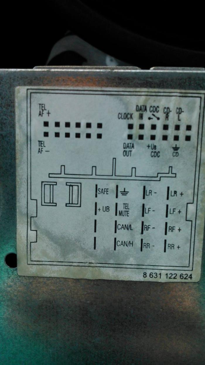

Vedel by niekto povedať či sa dá niektorý z výstupov použiť ako remote out na spínanie procesoru?
foto k příspěvku  od Jardoss
