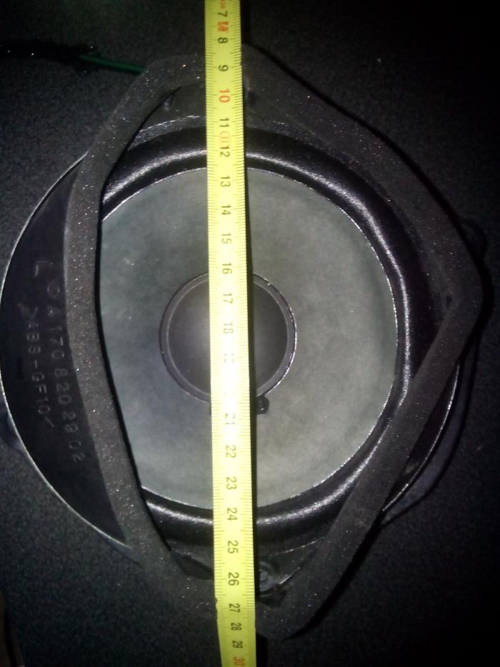

Čau chlapi, můžete mi někdo potvrdit, že jsem jenom zmatenej, když přemýšlím o tom, že by to mohla být i třináctka a je to prostě jednou šestnáctka a hotovo?
Nemám 13 a 16 že bych to s tím porovnal, tak se trápím s metrem..
díky moc
foto k příspěvku  od m
o 09.04.2016, 20:43 | m
nevím co se má přesně měřit, ale čistě ta membrána má 13cm
o 09.04.2016, 20:47 | TommyDS
Meraj roztec dierok na uchytenie ... 16ky repra vacsinou znamenaju priemer kosa 165mm, 13ky maju priemer kosa 130mm ... nikdy sa nemeria priemer membrany ...
o 09.04.2016, 20:54 | m
Tak od diry k dire je to 180mm . Mercedes v tom ma bordel.. :(
Kazdopadne kdyz ma membrana 13, repro 13 to byt jasne nemuze ne?
diky moc
o 09.04.2016, 20:59 | TommyDS
tak to potom moze byt dokonca 7 palec ...
