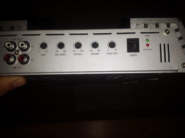

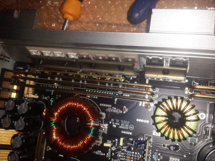

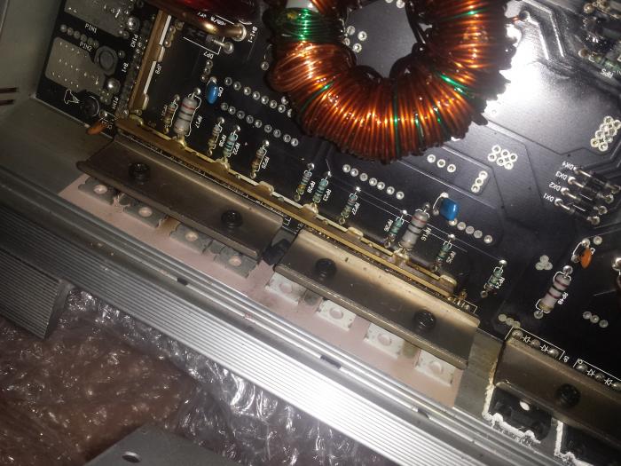

o 24.03.2016, 20:36 | zdeno7311
foto k příspěvku  od zdeno7311
o 24.03.2016, 20:58 | zdeno7311

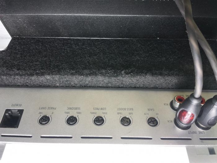

o 25.03.2016, 09:37 | zdeno7311
Setup při kterém vyhasnul
o 25.03.2016, 09:42 | zdeno7311

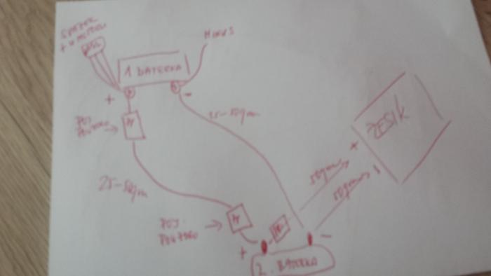

o 25.03.2016, 10:47 | pepe689
Jinak se jeste dela solo kostra na blok motoru a nekdy se pridava dalsi kabel plus na altik
foto k příspěvku  od pepe689
o 25.03.2016, 10:50 | pepe689
A mezi 2 baterky rele ktere je mezi sebou odpoji aby se nevytloukly...
o 25.03.2016, 12:15 | zdeno7311
ano takhle to mam akorat s tim že nemam samostatně minus taženy od předu ale v motoraku co se tyče dobijeni kostry mam vsechno 20MM natažene

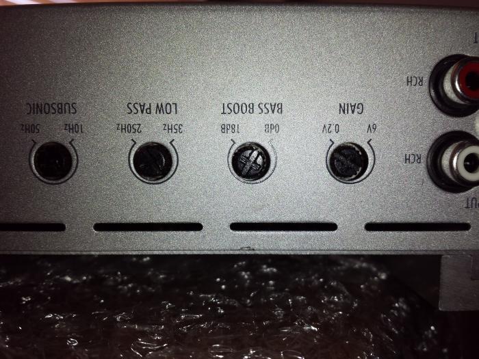

o 15.04.2016, 18:16 | zdeno7311
(Foto setup je ok ?)
Zesilovač opraven kabely posilněny ale furt mam strach to pustit vic.
Aktualně zapojeno na jeden kanal napěti se ve vyšich hlasitostech drži kolem 11,6V (hodnota z pojistkoveho pouzdra).
Zkoušel sem to i v mustku ale tam se mi to vubec nezdalo(hlasitost radia cca 18/35 pri hlubšim basu ten bas proste nazahral jako kdybych vypl zesilovač.
Když se minule spalil udělalo to myslim to same bas, vypl se,najednou se rozehral,zkresleni, a pak kouř.
o 15.04.2016, 18:18 | zdeno7311
o 15.04.2016, 18:20 | zdeno7311
sorry že to je obraceně ve windowsu ok a tady a vzhuru nohama
