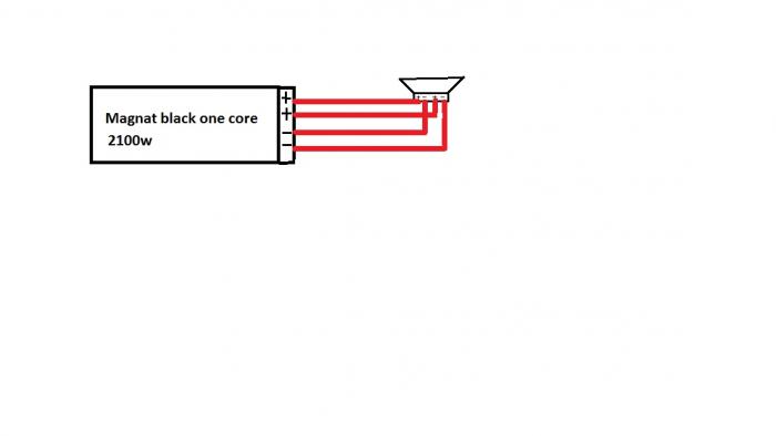

Zdarvim potřebuju poradit se zapojením mam zesilovač magnat black one core a subwoofer SWR1222D 2x2ohm
tak jestli lze tak zapojit viz. foto diky

zapojit lze, ale nebude to dobre
2 chyby tam su:
ten zosik ma necelych 350W a nie 2100W...
mas to zapojene na 1Ohm a zosik je stabilny od 2 Ohm... a Magnat nema okrem marketingu na tych zosikoch nic predimenzovane, takze radsej ten sub s cievkami do serie na 4 Ohm a modlit sa za 14.4V...
