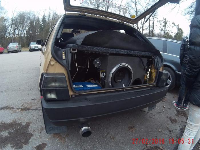

Zdravim mam dotaz čim muže byt zapřičiněno že bassy z meho auta zavřeneho ani otevreneho se nejak netahnou.
Ani po otevreni dveři nic moc kamoš ma Dvojkovou ibizu R.v. neco kolem 95 a ma v kufru 200w RMS nejaky šmejd od magnatu když otevre kufry nebo dveře basy se jen šiři po okoli.
U mně nic a to mam boky kufru vytlumene 1,7mm Groun Zero.A spodni stena kufru ktera temeř zakryva kufr sinus 2,7mm bitumen + stp anticor 1,8mm
Sestava:
Radio Kenwood kdc bt 61U
Předni repro Gladen Alpha 165 dveře vytlumene
Reproduktory v platu Ovaly Gladen 6x9 koax.
Ground zero HC 13X komp.
Subwoofer Helix SPXL12 1500w RMS 3000W zapojen 2R
Sub zes. Vibe Black box bass 1 1200w RMS 2 Ohmy
Dveře + plato zapojeno na 4 kanalu Crunch mxb 4150
napajeci kabel zealum 50qmm pojistka 300A
Baterky 55Ah+95Ah zkratovy proud 500A + 850A
foto k příspěvku  od zdeno7311

Ozvučnice je bassreflex od Sekinu primo pro tento woofer

o 03.03.2016, 21:18 | noclue
bassrelex musi dychat, takto ho mas nefunkcny..
je skoro jedno cim a kolko mas vytlmene, dobre tlmenie zvysi len presnost basov, ale nie objem
o 03.03.2016, 23:16 | pepe689
Nevhodny a poddimenzovany zesilovac na woofer....jinak hraje to az s 3kw jinak ten woofer nevybudis .. vyzkouseno s nekolika typy monobloku
o 03.03.2016, 23:51 | zdeno7311
Děkuju moc za rady. Jak by jste to řesily s tim bassreflexem vy umistit ho na jine misto,otočit bednu aby bassreflex tlacil nahoru,nebo proste jen koupit jinou ozvučnici díky.
Pepe co bys mi doporučil za zesilovač díky
o 04.03.2016, 00:21 | pepe689
Musis zkoušet klidne bych nechal tuto a natrobek bych dal z boku... se zesikem ti nejak nepomuzu pouzity na foru slusny nejsou leda 1.6000gz tusim tam byla je tam i 8000 ty vych se vyhnul stejne tak jak xikanum
o 04.03.2016, 11:30 | zdeno7311
hele a jaky byl ten zesilovač od helixu spxl 1000
o 04.03.2016, 12:44 | Davados
Nebo si udělej vejlet,Pepe rád a moc dobře ladí basreflexy,ale nevim co si řekne za práci a know-how
o 04.03.2016, 14:40 | Seat Power
Dej pryč to idiotsky plato,dostatek místa před bassreflexem,výhod ten kapacitor a tu druhou baterku a dej jednu poradnou a porid poradny zesilovac a budeš spokojeny
o 05.03.2016, 00:55 | zdeno7311
Diky Plato rušim kapacitor už nepotřebuju baterku necham ničemu nevadi + jako hlavni baterku dam asi hollywood nebo groud zero 25 nebo 35ah poklesy ve špičkach nemam zatim uvidime až seženu jijej zesilovač
o 05.03.2016, 08:21 | Seat Power
Tam byl nejvetsi problem vtom plate a zakrytem bassreflexu si myslim,proste to bylo jako treba v sedanu kde se ty basy taky spatne siří,protoze je sub uzavreny v kufru a zvuk se spatne dostava dopredu k posluchaci,nebo z auta.
A vem tu silnejsi a lepsi baterii co ted mas tu dej dopredu a tu hifi baterku co poridis dej do kufru co nejbliz zesilovaci.

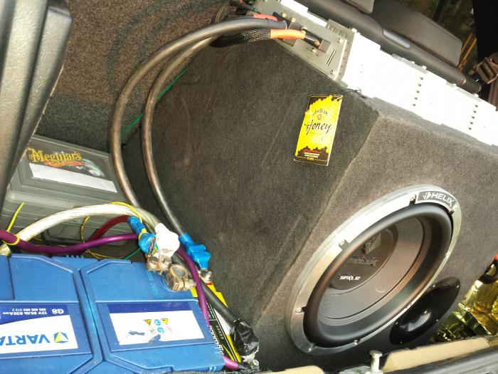

o 25.04.2016, 19:51 | zdeno7311
Bylo by možne presunout ten bassreflex na tuto bočni stranu ?
Nebo Pripadně jeste zhora a zesilovač posunou pres ten volny prostor do strany.
Dik
o 26.04.2016, 10:30 | kiklop32
No takhle od oka bych řekl, že na tento bok to nedáš, protože ti bude překážet subwoofer ne?
Jinak jak máš teď zapojený baterky?
o 26.04.2016, 18:27 | zdeno7311
Předni Rele zadni Varta propojeni Hollywood a z te do zesilovače
o 26.04.2016, 18:51 | kiklop32
To pro ně nemusí být nejlepší
o 27.04.2016, 07:00 | zdeno7311
co presně mysliš to propojeni? Ja myslim že ta Hollywoodka to sama nepotaha.
o 27.04.2016, 08:02 | kiklop32
Dočti do konce
o 27.04.2016, 17:47 | zdeno7311
Nic noveho sem se nedozvedel ve předu ta 55 nejede vubec pokud nenastartuju a vzadu 95 + SPV20 a taky sem si nevšiml nejake neplechy.
o 27.04.2016, 18:00 | kiklop32
Samozřejmě to není o okamžitém efektu ale o životnosti.
o 27.04.2016, 18:24 | zdeno7311
o životnost mi zas tolik nejde pravě o ten efekt mi jde ne aby mi napěti v autě padalo na 12,5V z 14V zkusim jeste silnějsi altik a když ne tak Powercell 4000 a vim že když budu chtit časem neco silnějsiho což asi ne :D Ale už budu mit jistotu.
