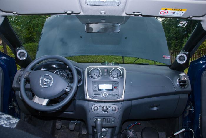

Dobrý den.
Uvažuji o pořízení procesoru pro aktivní dvoupásmo, na A sloupcích širokopásma SS 5F/8422T01, v předních dveřích SEAS CA18RNX, poháněné 2ks Audison SRX4, na širokopásma 1 kanál, na basy můstek. Momentálně dělím na 200Hz přímo na zesech. Potřeboval bych od zkušených poradit, jestli koupit Alpine PXE-H650, je v akci za 5 000,- i s měřícím mikrofonem, nebo přišetřit něco přes 2k a jít do BitTenu, který má asi větší možnosti nastavení, nevím, zdali bych je využil. Je měřící mikrofon a automatika u Alpiny použitelná, nebo je stejně nutné použít měřící mikrofon a nějaký soft? Děkuji za Vaše rady.

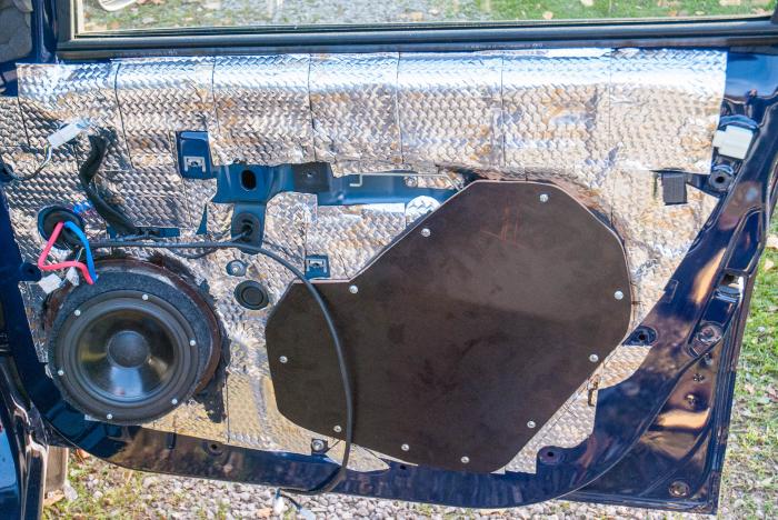

no tak nejak ich tam ma aj ja, kolko miesta (objem) maju tie scany?

Objem pro Scany je asi 0,7l, tolik jsi mi tuším radil minulý rok.

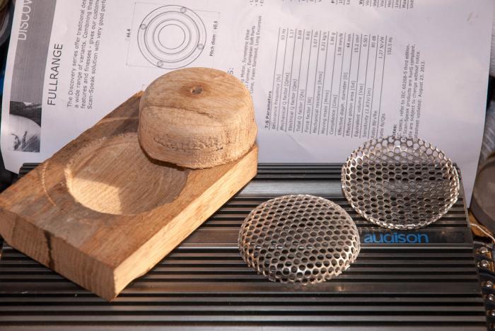

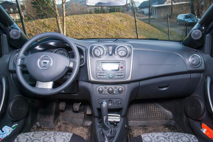

Taky děkuji za inspiraci k mřížkám.
foto k příspěvku  od pibi
o 28.03.2016, 09:29 | pibi
o 28.03.2016, 14:11 | noclue
Mriezky pekne, som rad ze sa vydarili.
