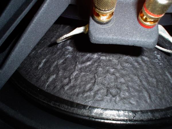

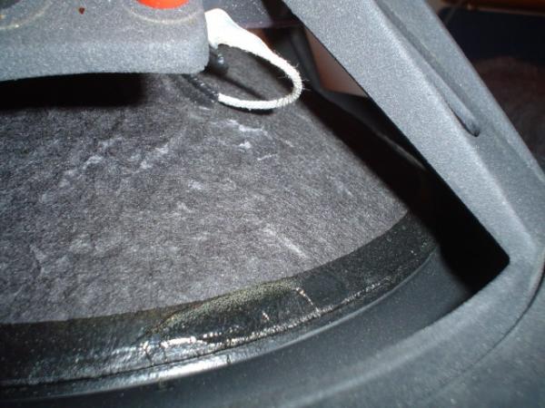

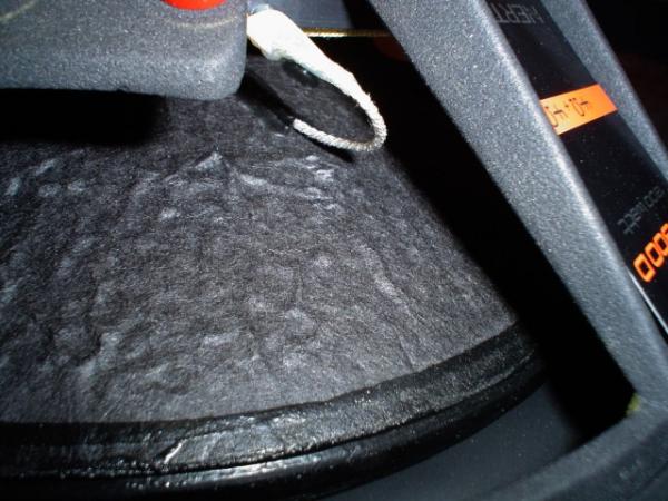

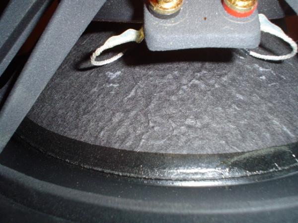

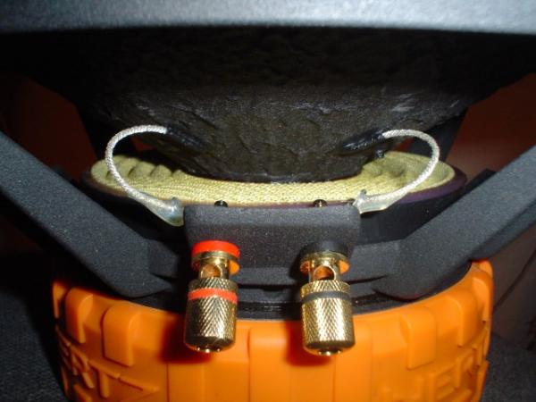

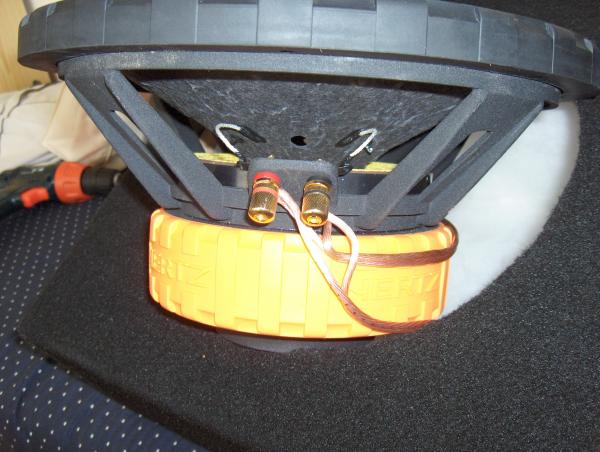

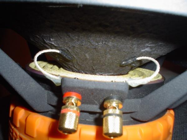

Mam dotaz na HX300D. Udelal jsem zastavbu hraje ten woofer supr, akorat pri vetsim zatizeni nezacina zkreslovat ale "klepat" tak jsem si dal tu praci dneska woofer vytahnout a co jsem nezjistil ... kouknete sami...
(proste privodni "dratky" klepou o membranu .. rusivy zvuk... je citit, ze ten woofer snese vic.. ale je to rusivy klepavy zvuk :(( 20-30Hz to dela nejvice)
Prosim o jakoukoli radu a pripominku.

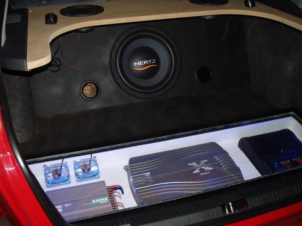

Repro: Hertz HX300D (600/1200W)
Mono: Sony XM-SD61X (600/1400W)
Box: 51L (2ks 60x215 BR) ... Navrh Siggi ;)) Diky chlape! je to supr box!

o 13.03.2006, 20:58 | mishan
já mám ten samý SW a nikdy mi to nedělalo
o 13.03.2006, 21:04 | jarkn
to ti bude robit asi nieco ine..... skus ho zapojit mimo bedne..... a vtedy sleduj
o 13.03.2006, 21:06 | Dave0401
jarkn: koukal jsem na vsechno mozne, jedine ty dratky to muzou delat..
a kdyz jsem ho daval do boxu tak tam nebylo nad dratkama vubec nic a ted toto..
a kleplo to jen parkrat.. protoze jsem mel strach tak jsem to stahl..
o 13.03.2006, 21:09 | jarkn
si si isty ze to je basak?
nemozes mat niekde povolenu dosku od tlaku na bedni??? Mozno to je nejaky srob ktory nevydrzal :-)
o 13.03.2006, 21:53 | m1tv
neco podobnyho my dělaly repro ve dveřích tak sem ty přívodní draty trošku skratil a ohnul od membrany a byl klid :)

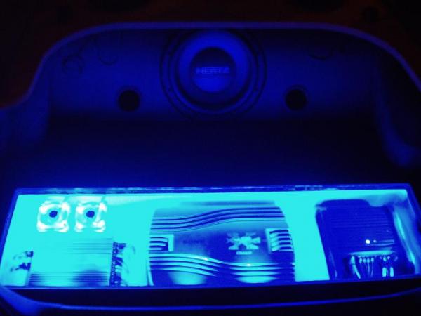

pridam pracovni foto zastavby, jeste chybi dodelavky.. (potazeni kobercem, prichyceni ke kastli atd..)
at vite v cem to je.. ;)

o 13.03.2006, 21:59 | Dave1984
mi tohle dělalo u HS25,stačí si s tím trošku pohrát, trošku to ohni a vyzkoušej max.pohyb membrány, abys to neutrhl...pak to bylo v poho...
o 13.03.2006, 21:59 | Dave0401 | Upraveno: 2006-03-13 22:00:18
o 13.03.2006, 22:04 | Kotva
Je to hezky, a podle fotek to vypada fakt na ty dratky co vedou od svorek k civce, je to pod nima vydrene. Zkus je nejak opatrne ohnout od membrany a zafixovat, treba trochou silikonu. Urcite bych je ale nezkracoval...
o 14.03.2006, 00:11 | prohifi.cz
ja bych zvazoval kousek toho dratku zakapnout chemoprenem a prilepit, ale nejlepe udelas, kdyz zavolas LadaNovi a domluvis se primo s nim - urcite ti poradi a bude to osoba nejzasvecenejsi
o 14.03.2006, 06:05 | Ricci | Upraveno: 2006-03-14 06:06:54
jj, teraz ma napadlo,ze vlastne taky problem s HX300D mal niekto aj na SK, dovozca ma na to upozornoval,ze tie draty sa niekedy uvolnuju,ale ja som ten problem nemal
o 14.03.2006, 09:19 | LadaN
Proboha, to jsou rady. Hlavně ten kabel nezkracuj a ani ho nikterak nefixuj k ničemu v jeho okolí. Co to tam u toho terminálu je za blivajz? To někdo lepil? Pokud máš čas, tak se zastav a zkusím na to kouknout co to dělá, může tam být nějaká vada, která se dá uplatnit na záruku, ale pokud nějak do toho šťouráš, tak ne. Pokud to máš po záruce, tak ti mohu také vyjít vstříc výměnou s nějakým doplatkem, ale musíš sem za mnou do Prahy. Z fotek je patrná pouze nějaká úprava kabelu u terminálu, která tam nikdy od výrobce nenbyla.

o 14.03.2006, 09:32 | Marv
Já tam ten "blivajz" (něco jako silikon nebo umělá hmota) mam taky...! HX300
o 14.03.2006, 09:35 | CarAudio
No to nejsou drátky. To už bude klapat cívka o magnet na dorazech.
o 14.03.2006, 09:37 | Kryton
No mne se taky o vikendu ozval z jednoho wooferu divny klepavy zvuk a ejhle - byl odlepenej zaves ... taky mi chvilku trvalo, nez jsem na to prisel ... ale ted uz je prilepeno a hraje jak ma :o)) ... jinak jako LadaN

LadaN, ten blivajz je tam original, mal som ho aj ja na 2 novych woofroch a dovozca Hertz na SK DSI potvrdil, ze bol problem pri niektorych kusoch s tym,ze tie draty klepali o membranu...
Otazkou je, ci Dave neprekracuje povolenu xmax=10mm ... :-)

LadaN: Byl by problem pro Tebe nafotit detailne ty terminaly a kabliky??
At to muzu porovnat s tim mojim wooferem... DIKY MOC
a ve vetsim rozliseni je poslat na dave0401(a)seznam.cz

jaky mate nazor na tu diru v membrane?
ja ji tam nemam, jakou plni funkci?

Takze jsem pred malou chvili resil ten problem s mym woofrem..
a ukazalo se, ze to opravdu ty dratky nedelaji! jemne jsem prihnul ty plisky aby byly o chlup kratsi, ale nic se nezmenilo, delalo to porad stejne.
Tak jsem to vratil, aby to nezkoncilo jako u screama, ze se trhnul ten dratek od membrany.
Ozyvalo se to hlavne z te chladici diry v magnetu, takze jsem zacal podezirat, ze je to ta civka, co "klepe" o magnet, ale ani to to nebylo!
Pokusy jsem zjistil, ze pokud snizim gain na monoblocku, tak to nedela!! takze zpusoboval to zesik, ktery zkresloval (nebo jak to nazvat) pak jsem upravil i gainy na ostatnich zesikach.. Tim zkreslovanim zesik i nadmerne rozkmitaval membranu.. ale bylo to preburenym vstupem..
Takze snad vyreseno (az na to osoupane od dratku)
