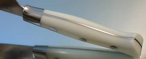

o 04.02.2016, 07:05 | koren
rover (WoodTech): rad bych to vyzkousel v tyhle "aplikaci"
foto k příspěvku  od koren
o 05.02.2016, 00:59 | rover (WoodTech)
kořen - mam tam někde bílou dvanáctku. ...
