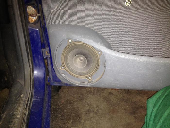

o 20.01.2016, 21:10 | Toxxx
Klasika origo repro

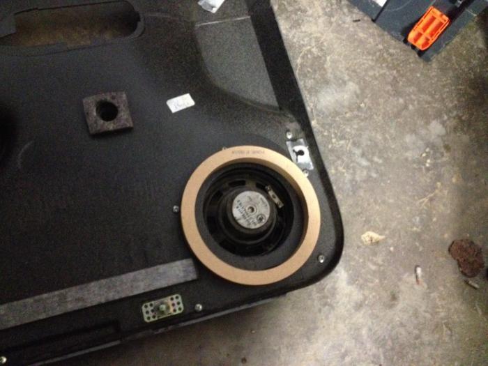

o 20.01.2016, 21:11 | Toxxx
Namaľovať a preč aj s reprom lebo sa mi ho nechcelo odšroubovať :)
foto k příspěvku  od Toxxx

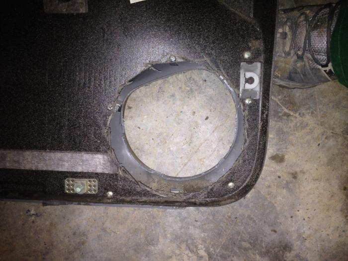

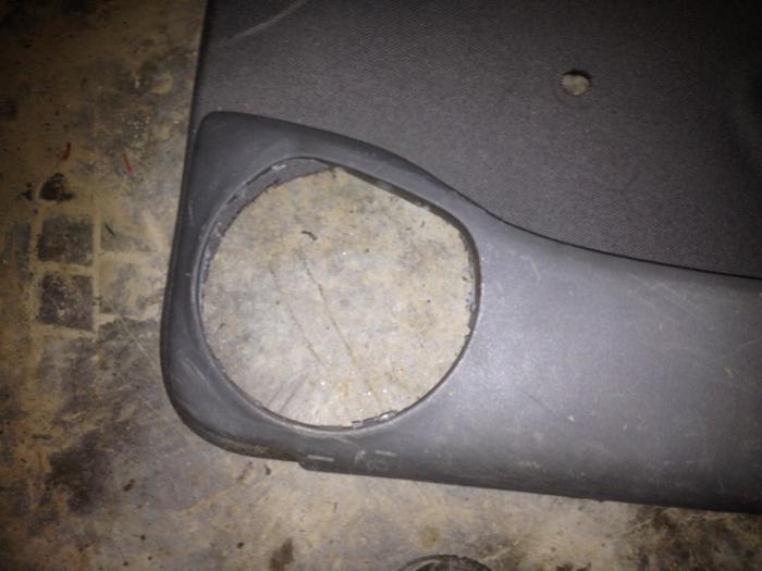

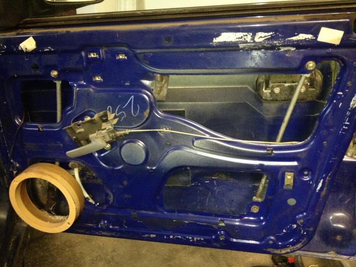

o 20.01.2016, 21:12 | Toxxx
Vyrezané

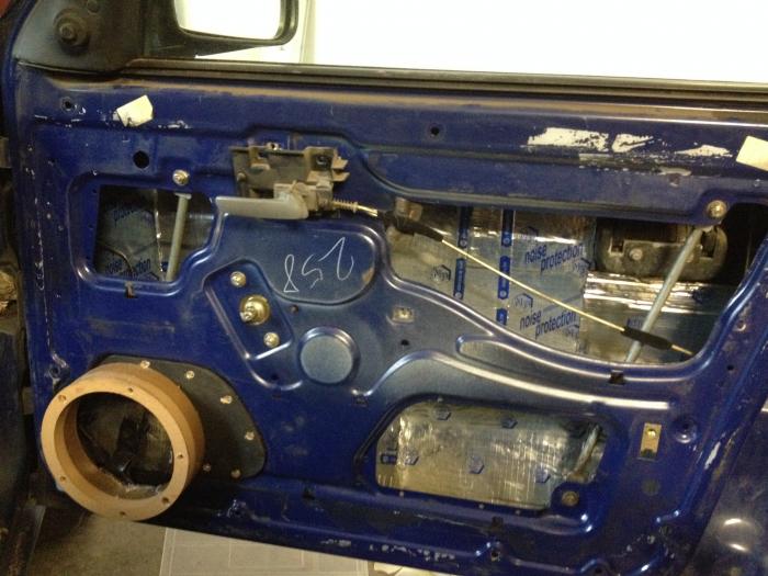

o 20.01.2016, 21:13 | Toxxx
Nahádzať podložky. Vošlo sa mi úplne v pohode 45mm.

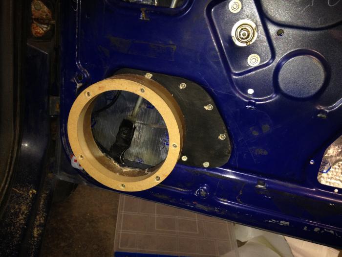

o 20.01.2016, 21:16 | Toxxx
Aby kruh držal po celom obvode tak som ho podložil 1cm prekližkou a prilepil + šrouby.
Za reprom som flexou vyrezal všetko čo prekážalo.
o 20.01.2016, 21:17 | Toxxx

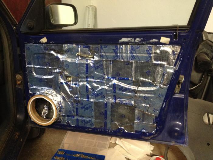

Vytlmený vonkajší plech.

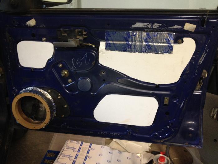

o 20.01.2016, 21:18 | Toxxx
Diery som uzavrel 4mm plastom ktorý sa používa na reklamne tabuľe. Názov si opať nepamatám ;)
o 20.01.2016, 21:19 | Toxxx
Celé pretlemené

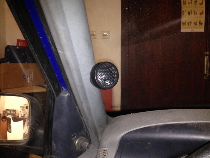

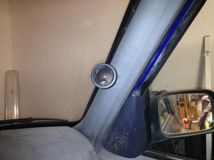

o 20.01.2016, 21:21 | Toxxx
Výšky som iba našrouboval do výšky uší na A stĺpiky a každa je smerovaná na mňa.

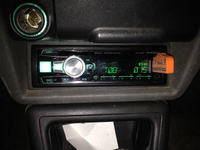

A finále HU :)
