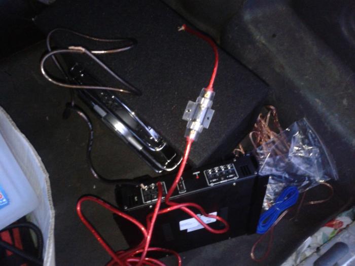

o 12.01.2016, 16:10 | Grinis
foto k příspěvku  od Grinis
o 12.01.2016, 16:11 | Grinis
Ako vidis na fotke tak cerveny kabel mam na zapojeny na B+ a na konci kabla je poistka a maly kabel pre pripojenie na bateriu ... medzi tym je remote kabel to je ten modry ten mam odpojeny toto som zapajal na rychlo teraz a cierny mam v lavej casti kde je GND
o 12.01.2016, 16:13 | Grinis
A to ze si napisal ze to je srot to mi je jasne ... nepotrebujem ziadne drahe zostavy ... mne to staci na aj minimalne skvalitnenie hudby(basov) . :)
o 12.01.2016, 17:06 | TommyDS
Toto zial neskvalitni, skor zhorsi :)
Najprv pripoj plus aj minus kabel, vsetko bez positky. Pri prvom zapojeni poistky to bude trosku iskrit, kedze sa nabijaju kondiky v zosiku. A samozrejme na REM treba taktiez priviest 12V, aby sa zosik zapol, bez toho nepojde ...

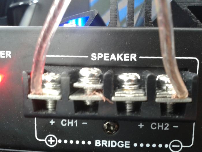

o 14.01.2016, 14:15 | Grinis | Upraveno: 2016-01-14 14:16:56
Zapojený subwoofer v zosilovači mam takto ... mam + na + a - na - . Musím tam nastavovať nejaké tie HZ ? do akej polohy čo poprepínať ? Vôbec nič netuším ...
o 14.01.2016, 16:37 | Duri168
Mas to spravne zapojene.
Napisal som ti mail.
o 14.01.2016, 16:40 | TommyDS
Vycisti v prvom rade tie kablove vlasky v konektoroch, este si to zoskratujes ...
Daj fotku druhej strany, ake tam mas moznosti nastavenia
o 14.01.2016, 17:50 | Grinis
Spravne zapojene ale subwoofer mi nehra proste ... :/

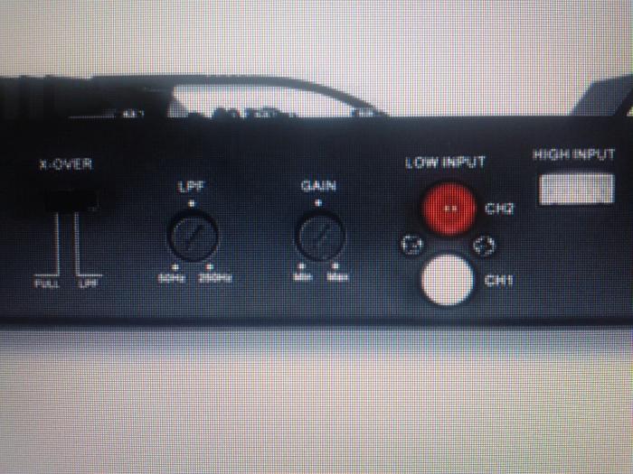

o 14.01.2016, 17:57 | TommyDS
Ked nedas fotku druhej strany zosika, asi je tazke povedat preco nehra, ked clovek nevie, ako to mas nastavene ... Akym radiom to pohanas?
o 14.01.2016, 18:04 | Grinis
o 14.01.2016, 18:06 | Grinis
Panasonic CQ-C1103NE
o 14.01.2016, 18:19 | oberon
Tak hlavne musis mat do zosilovaca privedeny signal (zvuk) od autoradia signalovymi kablami v tych LOW INPUT cinch konektoroch...a potom si nastav GAIN asi na 30-50%, X-OVER nastav na LPF , tym otocnym LPF si nastavis od akej frekvencie a nizsie ma subwoofer hrat a malo by to ist
o 14.01.2016, 18:36 | TommyDS
Dost blbe rozlisenie ale take najhlavnejsie:
X-over prepnut do LPF
LPF nastavit na cca 100Hz alebo do polky toho potenciometra
Gain tiez do polky, pripadne trosku nad
hrat by to malo, samozrejme treba mat zapojene RCA kable, na radiu treba pozriet ci RCA je zapojene do sub-out a v radiu je ajRCA takto zvoleny

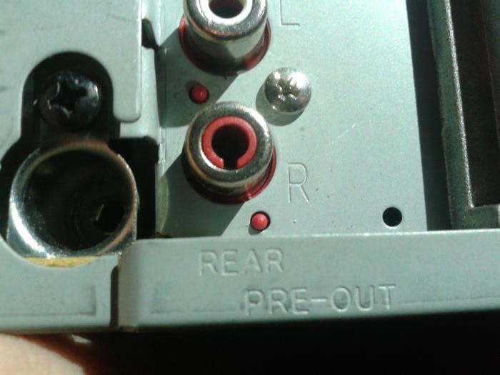

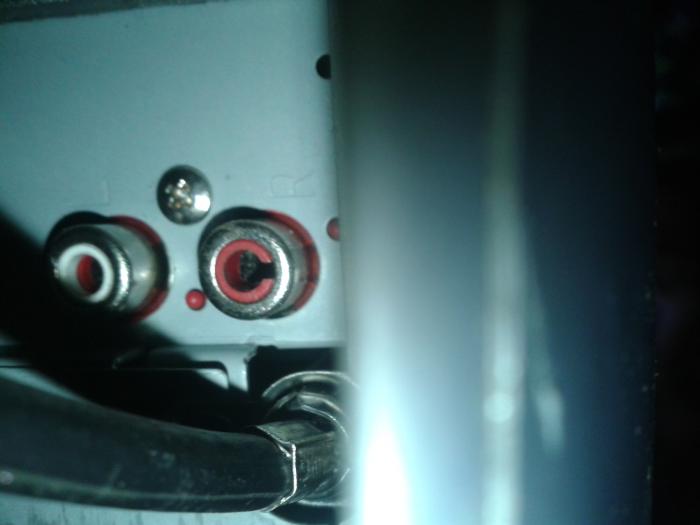

o 14.01.2016, 22:47 | Grinis
o 14.01.2016, 22:49 | Fonfy
aaha a okrem L a R tam neni nic ine napisane? v nastaveniach na radiu mas tusim moznost dat subwoofer od -12 do +12db ako to mas nastavene?
o 14.01.2016, 22:52 | Grinis
Ne nic tam uz neni len L R .Mam moznost nastavovat basy , vysky , lavu ci pravu stranu a zapnute predne alebo zadne repraky ... Basy mam nastavene na +6 vysky na +2 balance mam v strede a zapnute len zadne repraky pretoze maju krajsi zvuk... Ale to neni podstatne ci ???
o 14.01.2016, 22:55 | TommyDS
Si si isty ze tie RCA su vystupy a nie je to nejaky AUX in?

To tvoje autoradio ma u rca napsano sub out a nebo rear out. Podle navodu kdyz je to preple fo sub out tak se to napojuje primo na subwoofer a kdyz je tam rear out. Tak zadek to amplifier to sub. Takze nvm jak si to mam vynalozit jinak nez ze to ma byt preply radeji na rear out v pripade zkouseni. Je to v manualu na strane 12.... stahni a mrkni se. Mozna jsem to spatne pochopil....
o 27.01.2016, 22:40 | lambados

Toto mam u cinchov na radiu vzadu :) pojde subwoofer ?
