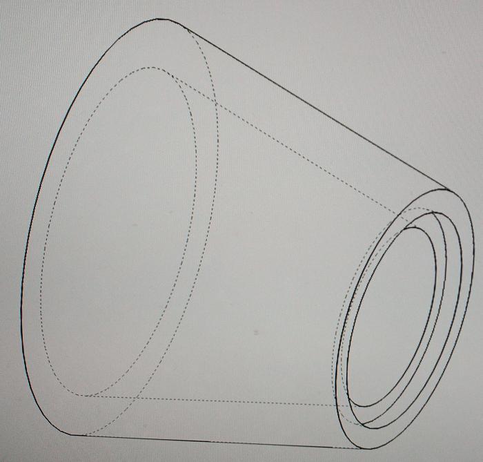

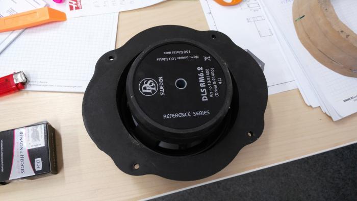

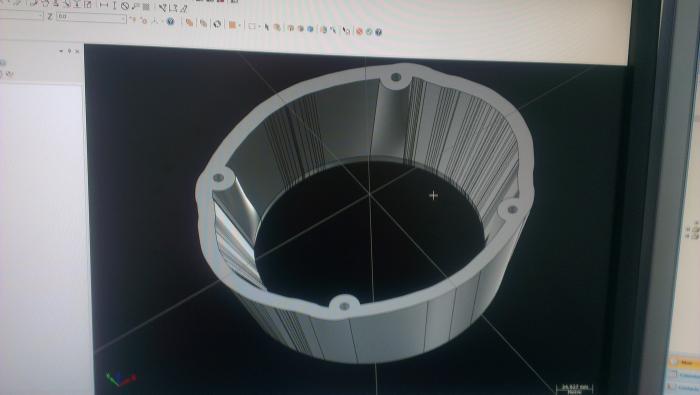

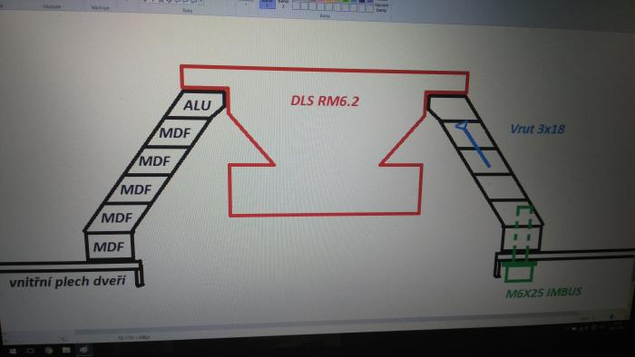

Mám DLS RM6.2, kde průměr magnetu je skoro jako montážní průměr. Repro potřebuju vytáhnout víc z do tapecu a když bych použil klasickou "trubku" tak ho už úplně udusím.
Měl jsem v plánu výrobu podložky viz. obrázek, ale z hliníku - jen materiál 2000.- a 3D tisk z ABS 1800.- (ceny za 1 kus).
Máte někdo zkušenost s vrstvením mdf desek? Slepil bych je, popř. místy svrtal vruty. Vydrží to? Síla stěny je max cca 20mm.
Díky

o 10.01.2016, 00:45 | lambados
Ahoj. Do jakyho auta to jde?
o 10.01.2016, 01:04 | Loader
2009 Focus
o 10.01.2016, 01:24 | lambados
Je to hodne velkej vystrel do tmy. Ale co z lamina? Dovnitr zalaminivat neco na vyztuzeni. Treba 4 kulaziny jak vidim na druhe fotce na prisroubovani. Nvm jaky ma lamino vlastnosti ale kdyz rikas 2 cm pryskyrice musi drzet. Jen napad. Nechci aby me za to nekdo bombardoval.

o 10.01.2016, 23:57 | rebel
a proč to neudělaš z mdf nebo z multiplexu jak je slepíš nic to nerozdělí . A neni to drahé :D
Dělal sem to kolikrát ,že sem vrstvil kroužky na sebe a pak to zbrousil, když to není na očích je jedno jestli to je z 3d tisku nebo mdf
o 11.01.2016, 00:29 | Loader | Upraveno: 2016-01-11 00:31:49
Zkusím to z mdf, díky. O to mi tu šlo. Bál jsem se, že v takovém úhlu a s tak úzkou kontaktní plochou mezi vrstvami se to roztrhá (repro je 165mm, základna - patvar 200x220mm, výška cca 65mm). Nejradši bych to udělal z jednoho kusu ale nechci dávat do frézy dřevo a z alu to je moc drahý.
Udělám si šablony na vrstevnice a kmitačka+rašple musí stačit :)
Díky

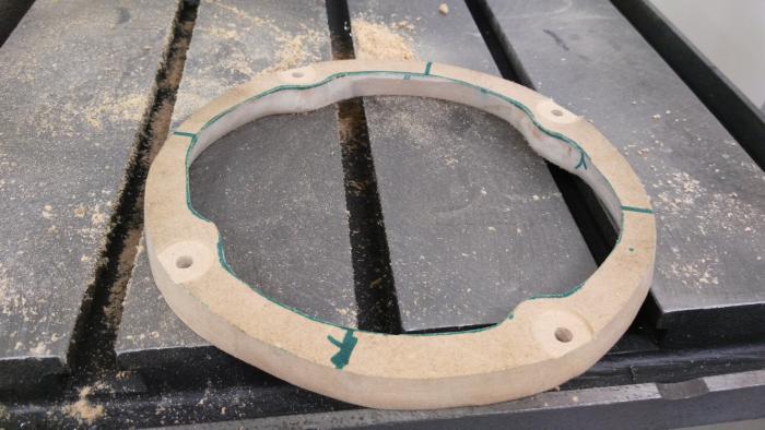

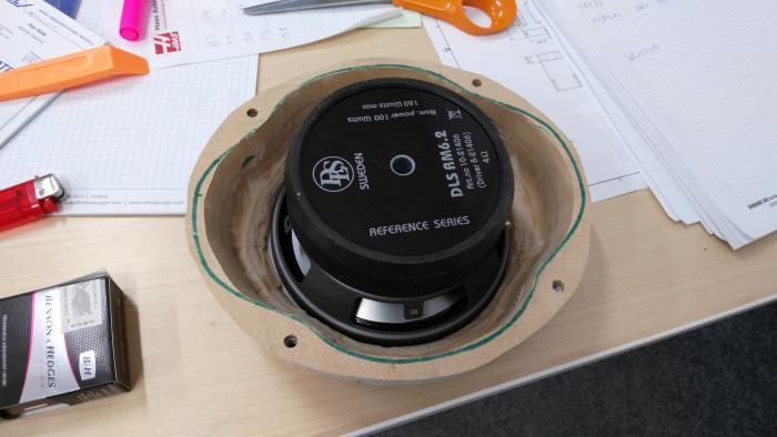

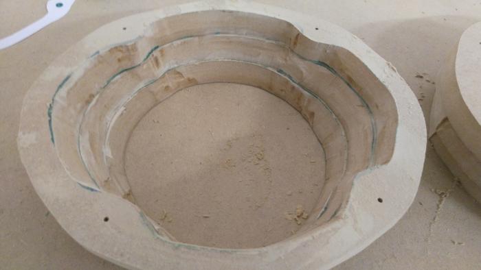

Tak výroba v plném proudu :)
foto k příspěvku  od Loader

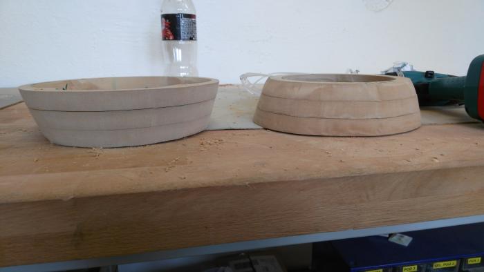

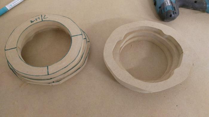

o 15.01.2016, 17:51 | Loader

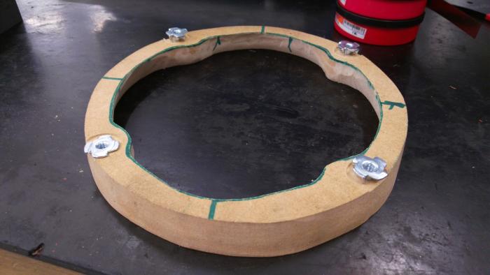

o 15.01.2016, 18:51 | Loader
o 15.01.2016, 18:55 | Toxxx
Vo finále to pretiahni laminátom a máš istotu že to nepraskne ani mimo spoj :)

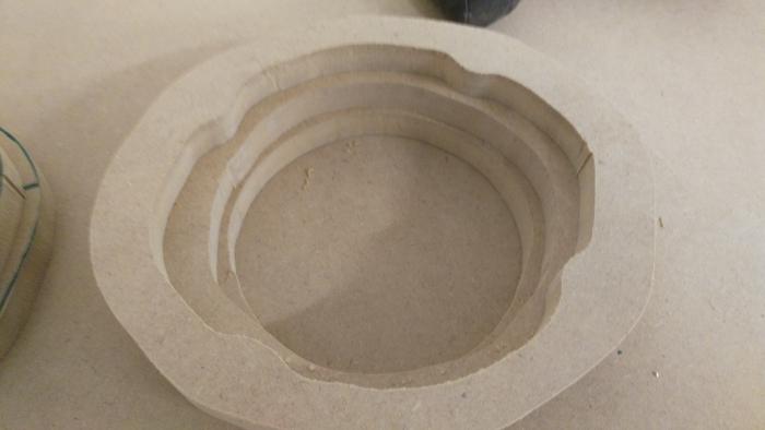

Tak vybroušeno i z venku. Jde to z průměru 140mm na patvar 175x195. Mezi 1. a 2. vrstvu přijdou naklepávací matky pro upevnění, pak slepit a nakonec laminát.
Resp valí se mi tu zbytky uhlíkové tkaniny. Dá se to použít místo skelných vláken? Nebo jsi myslel to jen přetřít pryskyřicí?
o 16.01.2016, 14:12 | noclue
1 vrstva tkaniny a to uplne staci. Zivica ako taka len izoluje proti vode ale je krehka. to potom radsej hodit do zakladnej farby alebo plnica

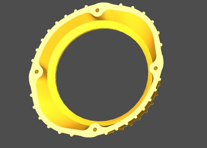

Ta spodní základna kopíruje prolis na dveřích, proto takový tvar :(

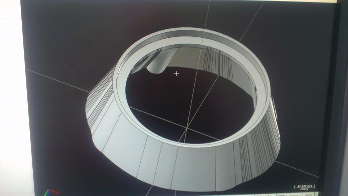

Každopádně na fréze mi simulace ukazovala nějaké 2 hodiny za obě operace, ale litalo to jak blázen a vnější kužel jen vyhrubovaný.
Máš to v mailu, našel jsem trochu upravený model když jsem poptával 3D tisk.

To co je na modelu - tak to bude vypadat. Samozřejmě že by byl lepší čistý kužel, ale jsem limitováný tím co se vejde do tapecirunku, snažím se co nejméně řezat do auta :)

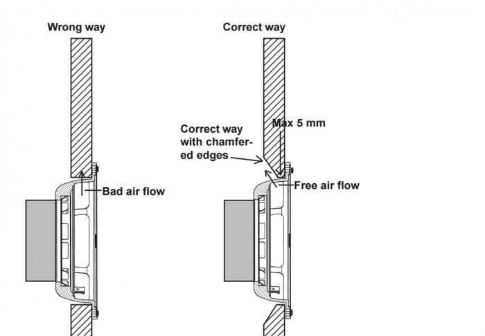

Dobře ještě jinak, co třeba udělat kužel viz můj navrh a pod nej adapter k tvojim dveřím na frezce..

Co jsem pochopil (snad dobře), tak by kolem magnetu (průměr 110mm/95cm2) měla být plocha stejná/větší jako je plocha membrány(cca 170cm2) = cca průmer 18.5mm (265cm2). Momentálně je repro v "normální" mdf podložce a kolem magnetu je cca 58cm2.
To by šlo, ale těch 18.5cm průměr (ve výšce/hloubce kde je magnet se tam nevejde) :( navíc sám výrobce doporučuje:

jj, poslední segment se sražením bude z alu. Ten model co je úplně na začátku je starší verze. Teď je na vnitřním tvaru pořád přídavek a pak to dobrousím podle posledního segmentu před laminací. Na fotce je model co jsem poptával na 3D tisk, byli tam navíc výztuhy na vnějším tvaru :)
Můžu ještě igs, ipt, nebo formát pro mastercam.

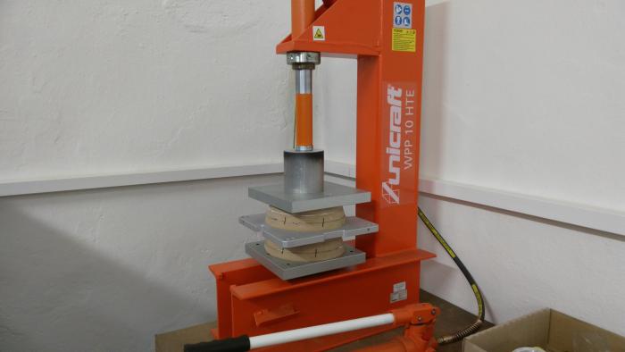

A jedeme dál :)

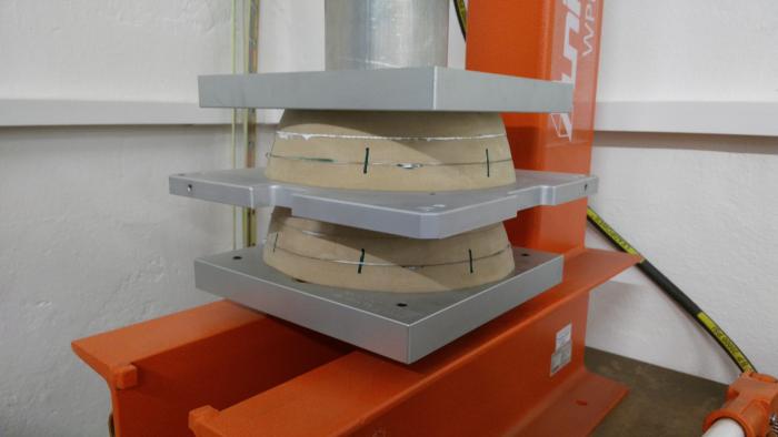

o 18.01.2016, 17:43 | Loader

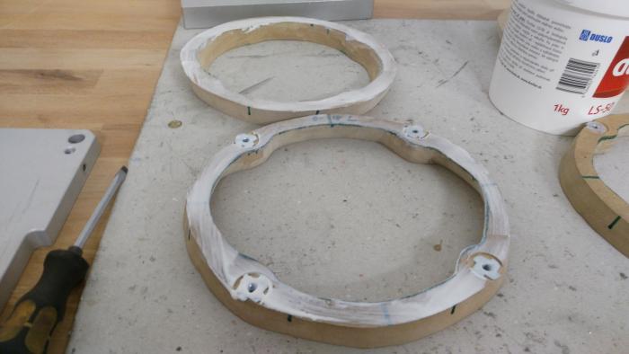

o 18.01.2016, 17:44 | Loader
o 18.01.2016, 17:45 | Loader

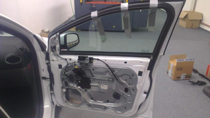

Tak už se to rýsuje. Vyndal jsem repro z auta s položkami. Tolik místa tam teď bylo:
o 19.01.2016, 17:21 | Loader
A teď:

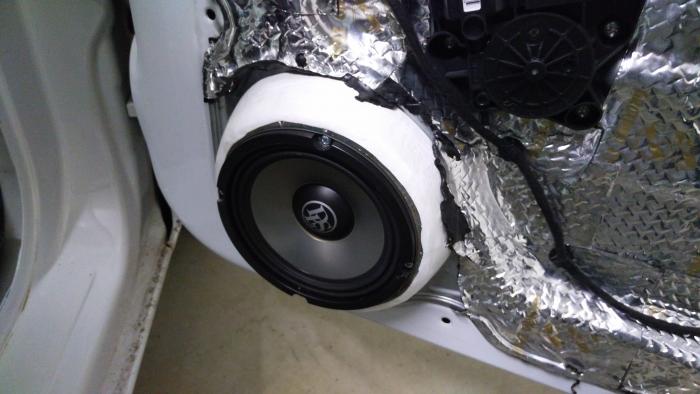

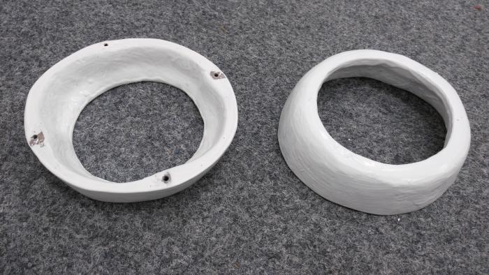

Tak už jsou doma :) 2-3 vrstvy laminátu a nějaká gelová barva.
