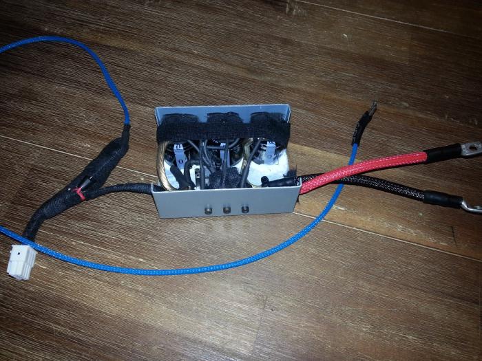

o 05.01.2016, 08:03 | TommyDS
Uzivatel noclue robil nieco podobne pre stabilizaciu napatia radia, popis a fotku som si pozical z jeho threadu [ Link ]
"pridal som 3ks shottky kvoli ochrane a zdvojnasobnil kapacitu oproti orginalu za diodami na 0.066F.Material za dvacku aj s krabickou."

o 05.01.2016, 11:36 | sonyk02
Však přesně toto ti popsal Tommy, použít nějaký větší kondík s diodou proti zpětnému vybíjení a mělo by to fungovat...

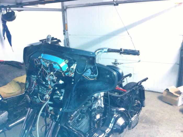

o 05.01.2016, 11:43 | Timbo
Co znamená ale větší?
Na motorce není tolik místa jako v kufru auta :-)
o 05.01.2016, 11:52 | Timbo
Tam někam se to musí vlezt
foto k příspěvku  od Timbo
o 06.01.2016, 19:19 | michal_smsmsm (A)
ta nocluova krabicka je velka jak cigara, vic ne, to se ti vejde kam budes chtit, pokud pouzijes vetsi kondiky, budes to mit o neco vetsi, ale porad to neni velkej mnohofaradovy kap, s jehoz umistenim by si asi mohl mit problemy, ale i tak treba Helix sveho casu mel takovy mini kapik, ktery by si taky na motorce schoval si tak myslim
