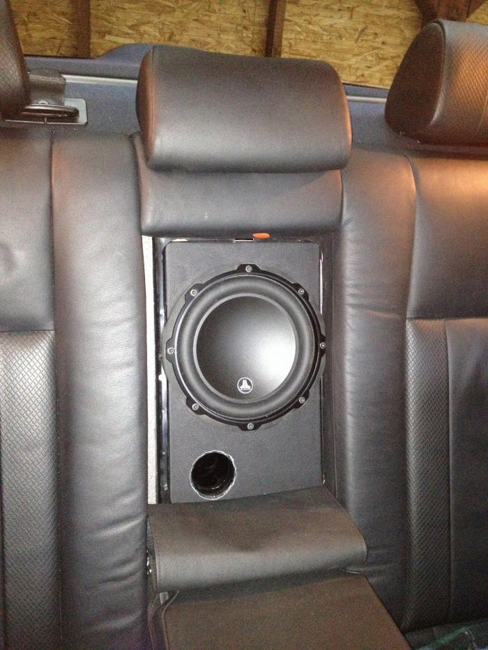

Je možné vzít větší sub (na fotce 8"), předělat bednu a hrát "do kabiny" tím skivakem (plocha skivaku bude vetsi nez membrany)?
Musí tam být nějaká min mezera/vzdálenost membrány od nejbližší překážky?
Nebo staci jen o to min Xmax, aby se membrana neopřela v krajní pozici o opěradlo (distancni mezikus z MDF)?
o 04.12.2015, 11:13 | noclue
mozne to je, uplne dobre to neni.
treba dobre utesnit o zadne sedadla, aby sa to nestracalo do kufra
presne na toto sa robia Fortissimo bandpasy, potom ti die port cez opierku

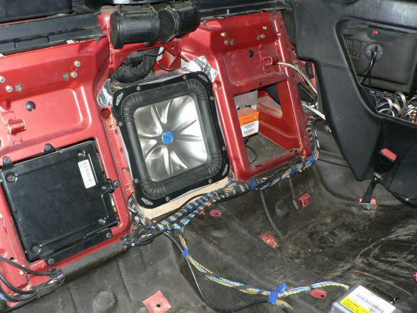

jde to i takhle
foto k příspěvku  od choze
