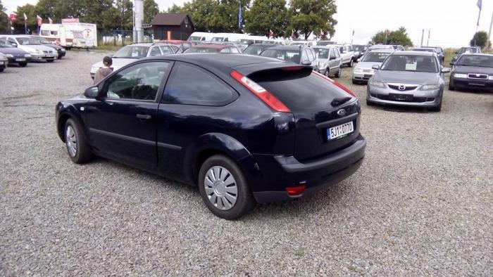

Ahoj všichni založím si tady sekci v které budu mít spoustu otázek a postupem času sem budu dávat fotky jak pokračuju v úpravách svého nového mazla Ford Focus II.
foto k příspěvku  od TV93
