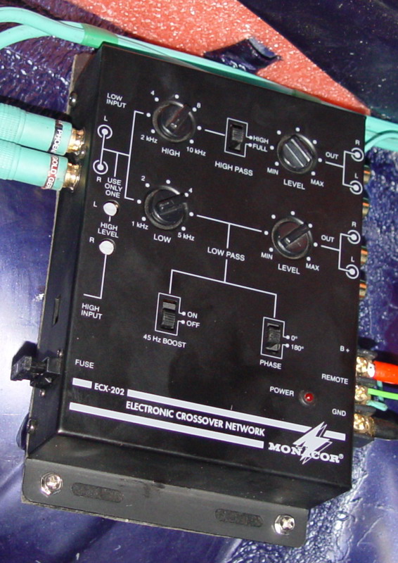

Jak byste nastavili dělící kmitočty na tento 3-pásmový doorbar? (popisuji jednu stranu systému):
4x bass IMPACT 40 ÷ 9.000Hz 150W/RMS
1x midle SEAS 150 -?Hz 100W/RMS
1x Tweeter SEAS 1700-25000Hz
Středy a výšky jsou odděleny na míru naladěnou výhybkou -to je OK. Jsou živeny jedním zesilovačem. Druhý zesilovač je pouze pro basy. Oběma zesíkum je předřazena aktivní výhybka MONACOR ECX-202 - jak ji nastavit?
Do kolika Hz pustit basáky a od kolika zbytek? Ještě nějak omezovat frekvence na zesilovačích?
Díky T.

moc si k tomu nerekl, ale ja bych se snazil, aby byl hipass co nejníž, což ale ta vyhybka moc neumožnuje
o 12.03.2006, 22:38 | JR
pokud jsou vyhybky na zesikach, tak hlavne nechapu smysl tehle vyhybek. jo a presun to do jiny skupiny
o 12.03.2006, 22:43 | Lukasino
low a nastaveni 1kHz az 5kHz? :-o
o 12.03.2006, 22:51 | Scream
nechtel sem to rikat, ale ta vyhybka za moc nestojí. co to je za seasy? to jsou nejaky homehifi ne?

pokud to půjde tak spodek standardně mezi 50-80 a výš a dělička bude vždycky otázka laborace, okometricky bych se pokusil od 600 nahoru a víc
Jinak mám pocit, že si spíš ty instalace komplikujete a to ta, že značně, navíc s velice nejistým a možná i nevalným výsledkem, což neber jako kritiku, jen mi to tak místy připadá

to texmur0 ty delici frekvence nastav tak jak sem napsal jinak ty repraky budou mechanicky pretizeny koukni do katalogovejch listu je to tam doporuceny.A jaky mas zesilovace.

Z toho co jsi napsal, potřebuješ úplně jinou aktivní výhybku, tohle je aktivní. výhybka na rozdělení audiosignálu mezi středobas a vejškáč, ty potřebuješ výhybku na basák a zbytek s ladící frekvencí cca 50 - 500 Hz.
o 13.03.2006, 18:01 | texmur0
to konny:
dík přesně toto jsem si myslel. Dodal mi to jeden týpek a já to přehlédl.

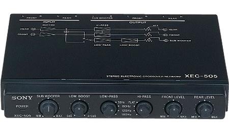

Jestli by ti to pomohlo, tak ti tu tvojí výhybku můžu vyměnit za toto
foto k příspěvku  od *konny*
o 14.03.2006, 07:48 | texmur0 | Upraveno: 2006-03-14 07:52:23
Jaké to má dělící frekvence? Je to plynulá regulace? podle fotky bych tipoval, že konří u 180 HZ a je to jen přepínací. A to mám obavu, že by se střeďákům moc nelíbilo
o 14.03.2006, 08:00 | *konny*
Jo je to přesně jak píšeš.
