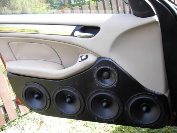

To jsem vytvoril kamaradovi v aute

na mě je tam těch repráků teda až moc, já radši decent, anebo max. 2 ks
o 12.03.2006, 21:47 | clown
jak je to zapojeny ? pro kazdej par kanal nebo ???
v tomhle stavu to vydrzi cca 14 dni nez jeden z repro nekdo poskodi ..
spis bych volil asi jinej podklad, takle je to moc utopeny, nevyrazny

to je foceny rok po montazi a nikdo do nich nekopl vsichni spolujezdci byli pouceni.Zesilovace me konstrukce inspirace p.Dudek a vyhybka 3pasmova take moji konstrukce.Foto zesilovacu zatim neuverejnim neb to byli prototypy.
o 12.03.2006, 22:01 | FilipAudio
Reproduktory SEAS
o 12.03.2006, 22:07 | TROY
vypadá to podobně jako dveře míly s G4
o 12.03.2006, 22:11 | FilipAudio
Jo a auto je BMW 320.Subwofery 2x15 TESLA profi rada umistene pod zadnim oknem v tomhle usporadani bezkonkurencni bez ohledu na cenu!!!!!!!

možná se jenom mýlím,ale takhle by ty dveře po roce používání asi nevypadaly... a celý to na mě působí jako vtip??? jestli to tak není,tak je to fajn (v tom případě hezky provedené)

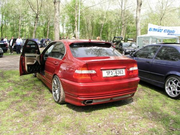

Na BMW srazu v nemecku mnelo uspech.

Pekny, jestli je poradne udelany i to co nejde videt, tak to musi hrat vic nez dobre, SEAS znam z home hifi. Jinak ten clovek se k tomu urcite musi chovat opatrne a urcite to neni auto na jizdu do prace, nebo jo? Ja bych to v aute nemohl mit, ale libi se mi to. Dobra prace!

FilipAudio: to umisteni stredu je dost nestastny, v E46 to hraje tak akorat do kolen... Je pro ty stredy alespon samostatna ozvucnice?
Ad. 4 stredobasy - poti gustu zadnej disputat, jak se rika. Btw. das i fotku samotneho tapecaku a upravy vnitrniho plechu dveri? Jen ciste informacne, E46ku znam a 4xMW si tam teda z hlediska korektniho ulozeni predstavit moc dobre nedokazu.

Instalace v tech dverich vypada hodne ciste provedena! Alespon to tak vypada na fotos. Ale co na to vice rici? Chtelo by to slyset. Takhle je to jen o vzhledu. Ale jak uz tu rekl Stofi, umisteni toho stredaku je "podezrele".
o 13.03.2006, 11:10 | FilipAudio
Ten stredak nebylo kam jinam dat aby to bylo jeste trochu decentni a co je to ozvucnice ne to si delam srandu to je jasny ze ji ma.Jinak proc 4 basaky to je jednoduchy dvere maji cca 50l a vetsina 18cm repraku ma optimalni pracovni obem 12l a hlavne to hraje ani si nedokazete predztavyt kolik se v tom aute zkouselo subvoferu aby to melo zasadni prinos nakonec proto ty dve tesly hrajou bez zkresleni a pri vyssi hlasitosti vyvinou neskutecnej tlak aniz by se naboural zvuk a pri hlasitosti nad pulku rozsahu v tom aute se nedalo nadechnout !!!

Tuhle instalaci jsem slyšel (seděl jsem v tom) a mělo to úžasnou dynamiku, dobrou prostorovost a detaily, středy a výšky byly dobrý, ale basy byli sice přesný, ale bez basového suterénu - což ani od PA reproduktoru nejde v tak malém prostoru auta a ozvučnice čekat a to tvrzení bez ohledu na cenu - s tím nemohu souhlasit. Jinak zesíky a provedení nelze než chválit a těším se na další inovace.

Tuner 2 Ty subwofery mnel Marek vzdy nastaveny tak na 1/4 jestli ti je nepridal ale to on vetsinou nedelal obvzlast na srazech pac byl poucenej ze s otevrenym kufrem by je mohl poskodit jinak to slo dat kolik si chtel aniz by utrpela dynamika.Tak mi napis jestli to bylo na srazu nebo jindy a jestli se znas s Markem.Dik za veskere pripominky.

To jsi mě pouštěl Ty a kufr jsem chtěl zavřít sám od sebe, protože s otevřeným nemá smysl sedat dovnitř a poslouchat :o)) Ty basy ani PA v tak malým objemu mít nemůže, protože na to to má moc malý zdvih aby to dokázalo udělat nějaký pořádný hluboký bas, ale o tom jsme debatovali a v tom se s Tebou neschodnu a většina hifíků taky ne...

Tuner 2.Jako uzvucnice byl obem kufru a to na ty repraky je az az.A jestli jsme se spolu bavili tak to urcite musis bejt z fonodisu jestli se nepletu teda jestli to bylo v tech Plasych.Ty tesly jsou fakt moc dobry pro toto pouziti.Odepis dik.

No jasně že jsem :o)) Podle mě na ty PAčka (neznám jejich parametry) bude muset být objem tak 300 litrů na jeden aby jsi se dostal rozumě hluboko s naladěním ozvučnice, nehledě na to, že tady to bylo v platě a hrálo to do kufru a nevím o žádném PA repro co by se dokázal chovat jako free-air (potažmo tohle řešení já moc neuznávám, protože nikdy neuděláš přesný objem pro ten reproduktor a není nad bednu, ať už uzavřenou a nebo bassreflex)

TVM tomu repraku uvadi 110 l.A jeste tam delas ja ze ted delam na novejch bednach budou aktivni zesilovace a vyhybka externe zatim mam domluvenej zkusebni provoz u p.Dvoraka v Nouzove.Tak kdyby jste mneli zajem tak az to bude dam vedet.

Tuner2.Velikost ozvucnice je kriticka pro male reproduktory a obvzlaste v basreflexove ozvucnici pro 15" PA reprak je to skoro i jedno kdyz je ten obem alespon trochu dodrzenej a neni tam basreflex.Jinak vsichni co budete mit zajem tak si vas poznamenam a pak by jsme se vsichni sesli dam vam vedet mailem.
