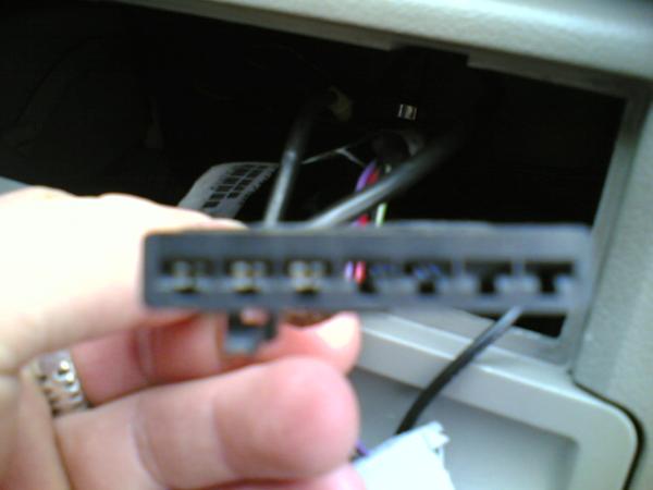

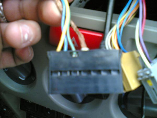

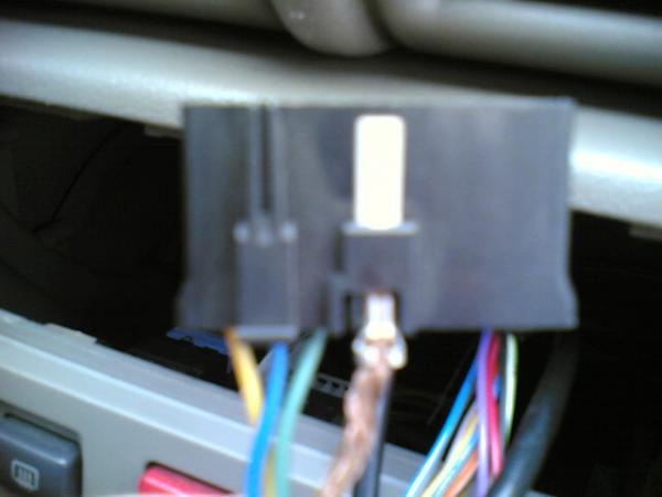

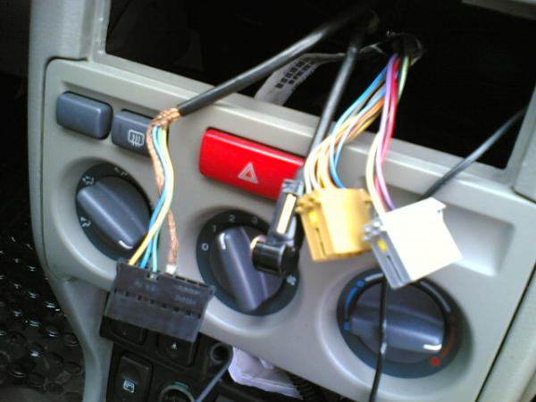

CAuky , potrebuji poradit, mam Land Rover Freelander a dal jsem do nej Beckera a mam takovej problem nemam do iso konektoru vytazenej Gala ( sped) kabel, nevite nekdo na koho se obratit? Prazsky zasotupeni je pase! a nebo odkud bych ho mel natahnout, Koukal jsem na prevoodovku a tam neni cidlo na rychlost, je to zrejme brane z ABS a tam nevim odkud se napojit? Dikes moc za kazdou radu ci napad ... Martinec7
o 12.03.2006, 20:56 | Martinec7
Kdyz jsem to tam fdaval koukaly z kastliku tyto kabely, ISO jsou jasny, ale co je tento vazne nevim? Mevite nekdo co je to za konektor ( kabel)?

o 12.03.2006, 21:00 | Martinec7
sorry za kvalitu je to focene telefonem, ale jen pro ilustraci

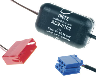

Predpokladam ze potrebujes od DIETZu AD9-9102
"For ROVER 25, 45, 75 and LANDROVER Freelander. For BECKER TRAFFIC + ONLINE PRO, DTM, MONZA mp3, INDIANAPOLIS, JVC KD-NX 1R, SONY MEX-100NV."
Ak ano napis na obchod@autoradia.sk
