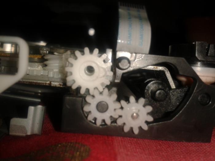

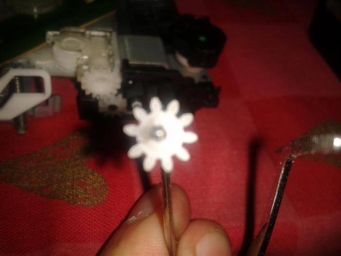

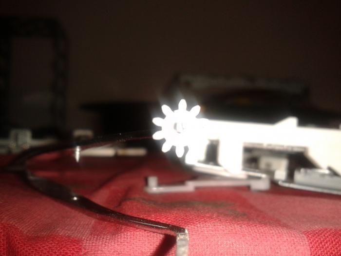

ahojte,takze problem sa nasiel.Ide o ozubene koliesko,ktore pohana valceky.Nasiel som na youtube video,v ktorom sa rozobera problem CD mechaniky,presne tento problem som mal aj ja. Youtube video:
Radio som rozobral do srubky,a takisto som nasiel to ozubene koliesko prasknute,teda na hriadeli na ktorom je valcek sa pretacalo volne a tym padom valcek nevtiahol CD dnu.Mam vsak moznost si ozubene koliesko vyrobit/odliat bud z kovu alebo teplom polymerizujuceho plastu,takze si ho vyrobim.Provizorne som prasklinu zalepil dvojzlozkovym epoxidom,drzi, CD uz berie.Ale pocut stale akesi cvakanie, neviem ci to mozem pripisovat tomu,ze som to robil doma pri stole pri takmer vybitej starej baterke,ktora drzi napätie velmi slabo a obcas sa radio aj samovolne pri skusani vyplo,tym padom motorcek mozno nevladze.Skusim to v aute a ak to bude ok,tak to znova rozoberiem a ozubene koliesko si vyrobim
