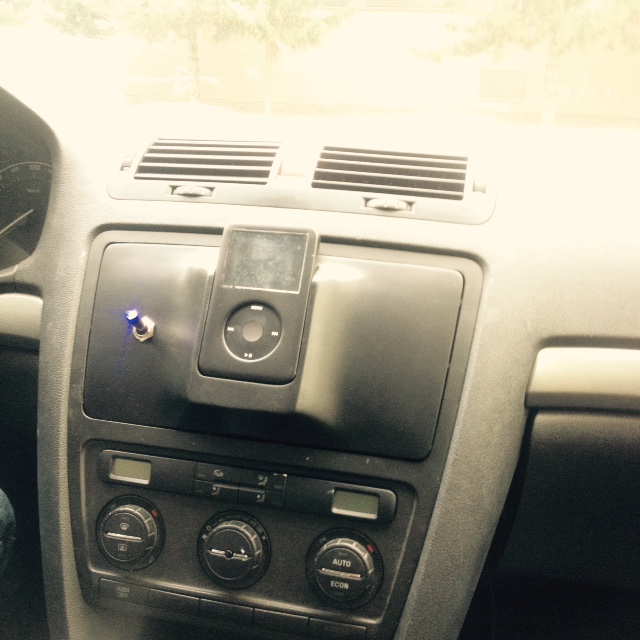

Tak som to teda zapojil a všetko funguje tak, ako má. Len sa chcem opýtať, či to tak môžem nechať. Či je to ok z hľadiska bezpečnosti a či mi nemôže niečo odísť :)
Takže
Plus som zobral z iso konektoru stálych 12v, ktoré som napojjil na vypínač. Z vypínaču ide rozdvojený kábel na adaptér na napájanie pure a druhý ako remote k trom zosilovačom. Mínus z iso konektoru ide na napájanie Pure a na vypínač, lebo má diódu, ktorá svieti, keď je zapnutý. Tým pádom keď zapnem vypínač, zapne sa mi všetko naraz a vypínač svieti, takže ho nezabudnem vypnúť :)
Zaujíma ma, či nevadí, že plus kábel ide z isa bez poistky. Či by som tam nemal dať poistku, aby mi neodišiel Pure v prípade nejakého problému.
A či môžem z toho isa zapojiť ako remote až tri zosilovače.
BTW: zatiaľ to mám napojené iba cez rca na jeden zosik a repro v pasíve, lebo sa stále rozhodujem aký prosesor kúpim, ale zvuk je veľmi zaujímavý. Pure doporučujem k iPodu a pod.

o 02.10.2015, 11:47 | noclue
orginal plus v iso konektore je predsa isteny v poistkovej skrinke, takze vsetko ok.
o 02.10.2015, 12:12 | yatsura
Veď som si aj myslel, ale pre istotu :)
Dík
