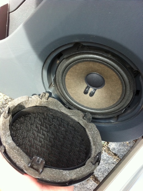

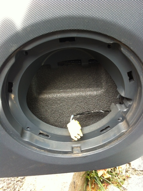

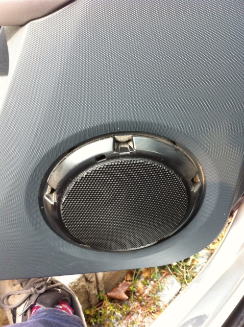

o 15.09.2015, 12:20 | tibaltík
predne repro. zvlastne ze to vyzera na kompo ale v mieste na vysky pri zrkadle nieje ziadne vyskove repro..

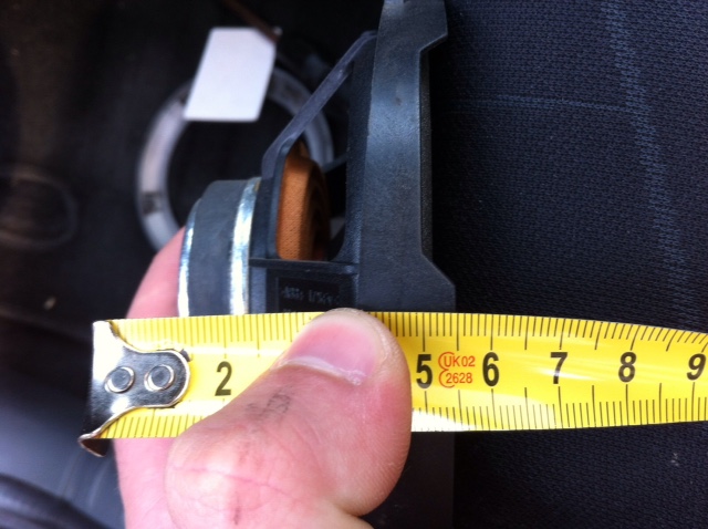

13cm
foto k příspěvku  od tibaltík

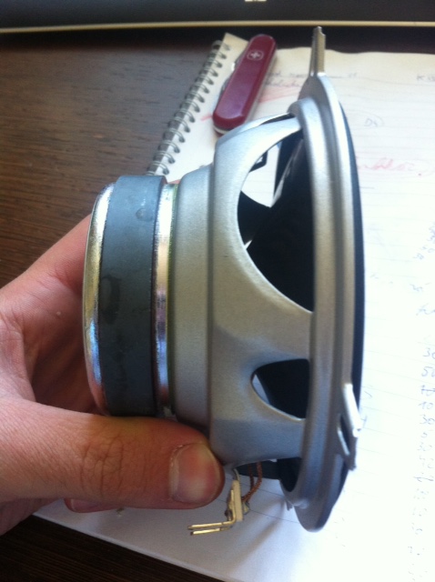

o 15.09.2015, 12:21 | tibaltík
hlbka tak 7.5cm. za repro je tlmiaca pena. tapacir netreba skladat pokial sa meni iba repro...

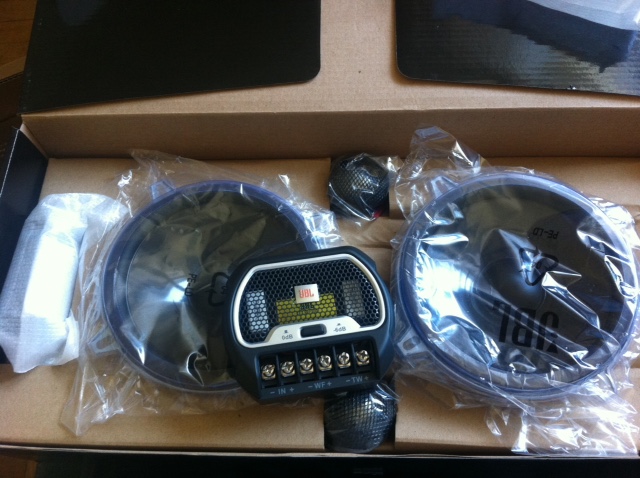

balicek od Jirku :)

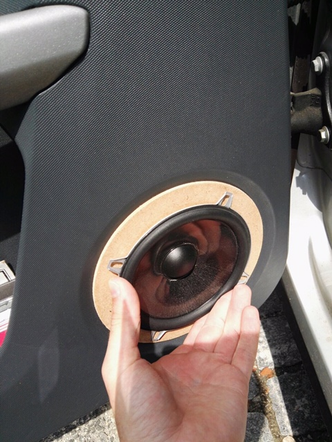

Konecne budem mat cas poriesit mame auto. Rozmyslam, ci dam nove repro na uzke mdf kruzky a vytiahnem ich trochu von, alebo upravim/skratim uchyty aby vosli do oem miesta.
Tlmit na smarte nieje velmi co a dvere sa nedaju ani poriadne rozobrat ale hrat to bude na OEM radiu zatial, tak snad trosku tlmenia okolo menicov bude ok.

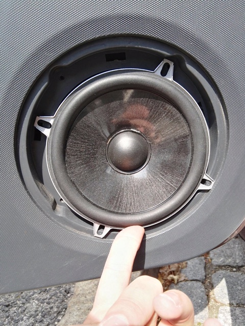

o 25.07.2017, 13:50 | tibaltík
Alternativa s kruzkom
