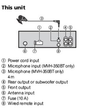

o 20.08.2015, 15:11 | mourl
V manuálu píšou že je to výstup....tak nevím jaký ty máš manuál :D tak si natáhni dozadu prodlužku USB :-P

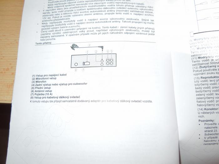

o 20.08.2015, 15:30 | Halifax | Upraveno: 2015-08-20 15:32:12
Je to překlad od K+B elektro takže asi tisková chyba :-(
natáhni jak? Že bych normálně jako USB ze předu rádia napojil do usb? Chtěl bych něco ze zadní části rádia..
