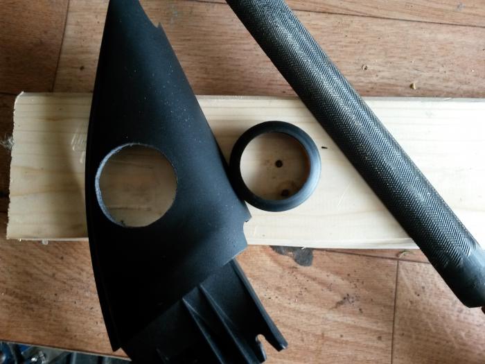

Zdarec, fota ma svara. Mam superba. Takze navecer poslu jak to slo do tech domku. Proste se provrtala mrizka, a vycvakala ven. Pilnickem se dopilovalo aby tam ty mtx sly. Svnitrek se tam uz vleze. Pevny casti jsem prilepil jen kapkou lepidla z tavne pistole. Mozna kdyz budes opatrny, tak tam ani vuli mit nebudes.

foto k příspěvku  od lambados

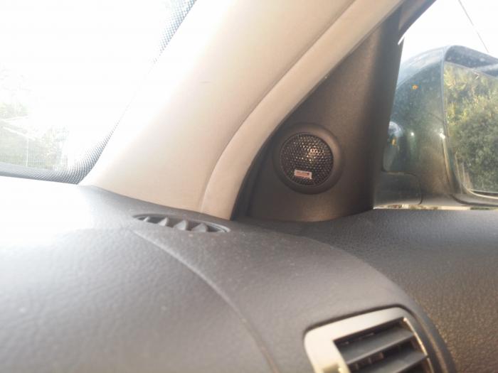

Auto budu mit ze servisju v utery, takze pak vyfotim jak to vypad a v aute.

Zdaaaar. Auto mam ze servisu. Za hodku mas foto... :)

Jee ahoj. .:MATT:.e mne nepasovali do superba. Od kolika hz jsi hral ty AS?
o 05.08.2015, 18:41 | lambados

Dík za foto a za informace.
