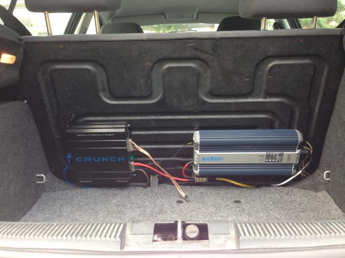

Dovedl by někdo poradit jak upevnit 2 zesilovače na zadní opěru tak jako to je na obrázku (Fabia I, krátká)? Jiné místo uchycení mě nenapadá.
Je to cca 1mm tenkej plech, zkoušel jsem to dneska odpolstrovat, abych dal zezadu matky, ale pěna nejde sundat přes raketky, aniž bych je musel rozlámat. Takže jak upevnit zesilovače, aby stačil zásah pouze zvenčí?
Předem díky.

o 26.07.2015, 20:13 | Jajinek
Vyvrtat dirky,prdnout tam lisovaci matky a prisroubovat
o 26.07.2015, 20:29 | kiklop32
Svléknout sedačky bez rozlámání samozřejmě jde
o 26.07.2015, 20:41 | CRK
A vruty znáš?
o 26.07.2015, 20:49 | dr.marty
taky mě napadlo,proč tam nedá samořezy
o 26.07.2015, 23:56 | lambados
Napada me falesny dno. Jinak samorezky postaci jestli tam je plech.. ja mam zes taky k plechu samorezkama a drzim
o 27.07.2015, 06:57 | Tomik723
Ahoj, diky vsem za rady, ty nytovaci matice se mi libi, zkusim se optat v praci jestli nekdo ma na pujceni nytovaci kleste, pokud ne, dam tam ty samorezky.
o 27.07.2015, 07:46 | Midi34
Ty matice jdou i bez klesti, das tam sroub a matici pod ni par podlozek, a jde to zatocit.pozor je vic vyrobcu a nektery jsou tak tvrdy ze to nepujde, sehnal jsem mekci na druhy pokus.
o 30.07.2015, 01:32 | kubiik
koukám, že jsi z MB. já kleště na matky mám ;)
o 30.07.2015, 08:29 | Wendy
Udělej dvojtou podlahu rovnou a ne až zjistíš že je to nejlepší :D mít všechno krásně vodorovně.
o 30.07.2015, 19:45 | Tomik723

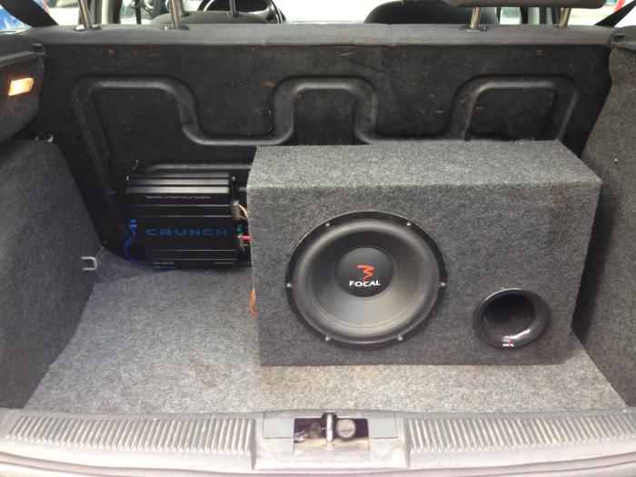

Tak zesilovače namontovaný, použil jsem vruty do plechu 4,2mm a díru vrtal 3,5, nicméně bejval jsem mohl vrtat i 3,2, ale drží to i tak :-) Díky kubík, kdyby byl problém a potřeboval jsem kleště, tak se ozvu :-) Dvojitá podlaha se mi dělat nechtěla, už takhle mám v kufru dost málo místa... možná někdy v budoucnu v jinym autě...
