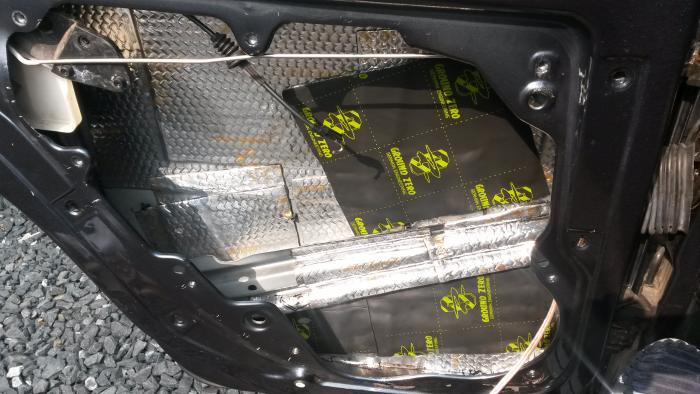

o 29.07.2015, 06:37 | MsGazman
Vnejsi plech

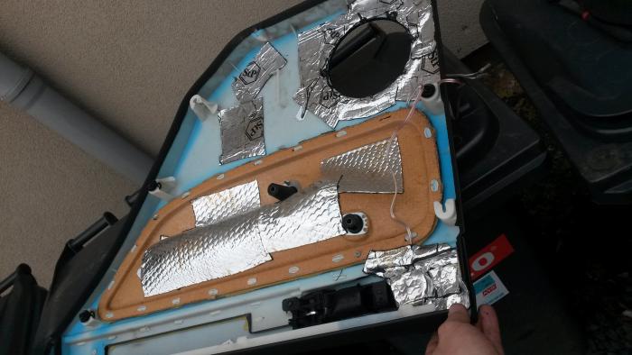

o 29.07.2015, 06:39 | MsGazman
Tapec
foto k příspěvku  od MsGazman

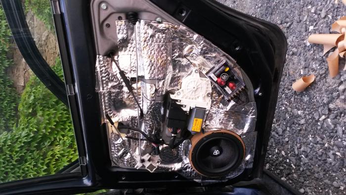

o 29.07.2015, 06:44 | MsGazman
Predek vnejsi plech tlumeni stp 3 vrstvy-toho foto mam v galerii

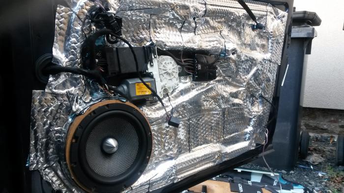

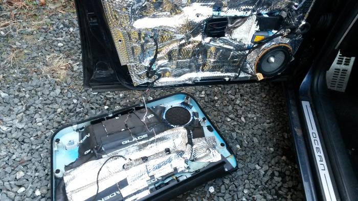

o 29.07.2015, 06:46 | MsGazman
