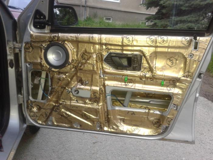

Takže sa začalo tlmením podlahy celého auta STP Silverom, podblatníky + zadné dvere nevynímajúc.

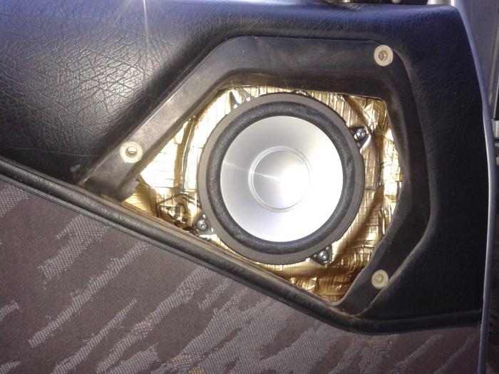

Predné dvere, vykuchané, vyčistené, polepené z vnútra, nanitované plechové pásiky pre umakartové záslepky na diery vo dverách a výroba podložiek pod repro atypického tvaru, nakoľko origo sú chytené v nejakom papundelki v tapeci. Dvere polepené STP Gold. No nestarám sa o toho svojho penzistu dobre? Nejaké foto sa tiež nájde...
foto k příspěvku  od clarion

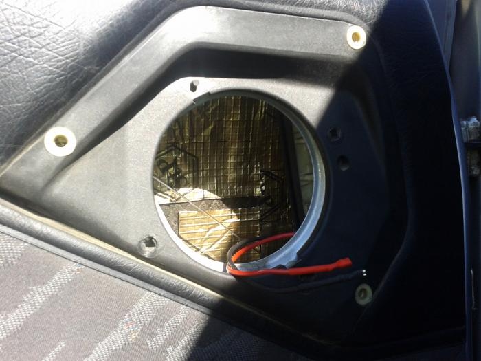

ešte niečo k dverám...

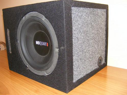

o 19.07.2015, 10:54 | clarion
Búdka s woofrom...

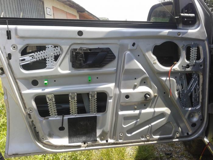

o 05.08.2015, 19:30 | clarion
druhé dvere pred rezaním bakelitu...

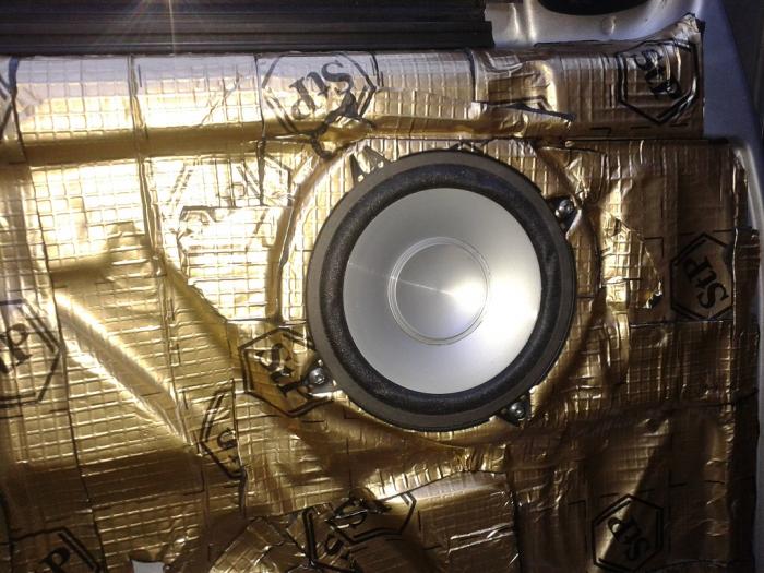

o 05.08.2015, 19:31 | clarion
krúžok, tlmenie, repro na miesto...

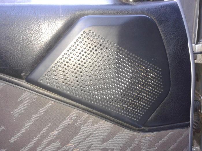

a zadeklovať origo krytom....
na lacný inštal celkom ok, nie? :)
