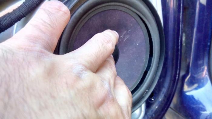

Začal mi chrchlat při určitých písničkách reprák ve dvěřích Passata tak jsem se chtěl podívat jestli se něco neuvolnilo a nerezonuje atp. a hned jsem našel kde je problém viz. foto.
Takže řeším jak to ozvučit určitě to bude pokračovat i na ostatních repro, které už jsou možná načaté a odejdou brzo taky. Přecijen hrajou 14let mají na to právo :-)
