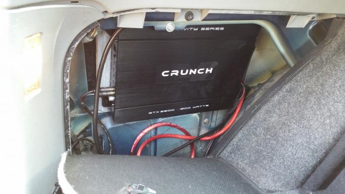

Ahoj taky mam zesilovač v bočnici u Octavie. Vyřezej si desku podle velikosti zesilovače a nalep to na bočnici ja to lepil lepidlem MUTANT a drží jak přibité fakt super. :-)
foto k příspěvku  od kenysek18
