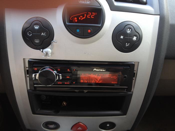

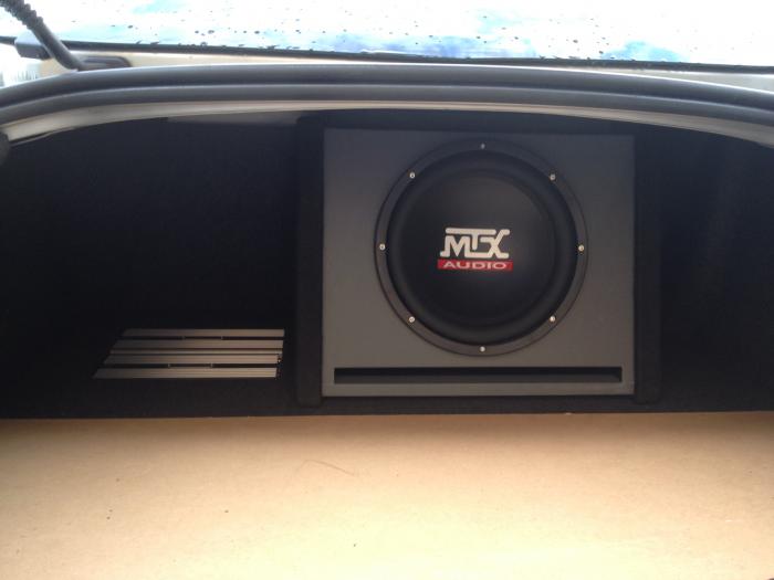

Ahoj tak jsem se rozhodl se po dlouhé době přidat do skupiny s SQ sestavou pro EASCA. Jsem nováček tak mě za nějaké chyby nebíte do hlavy, ale rady nebo podněty rád přijmu. Časem se samozřejmě budu snažit odladit i poslední nedostatky.
Takže tady jsou komponenty, které jsem bral z Revila a tím i chci poděkovat za pomoc s výběrem, sladěním komponent a samozřejmě i za provedení vytlumení dveří do kterého jsem díky složitosti Renaulta neměl odvahu.
Takže aktiv 3-way se sub kategorie MINI
HU: Pioneer DEH-80PRS
Monoblok: DLS CC-500
4-kanál: DLS CC-44
Středobas: 13cm Audio Development AD W50
Výšky: Audio Development T10
Sub: MTX RT12AV
Jen jsem bohužel fotil celkem pozdě takže úplný postup montáže nemám nafocený.

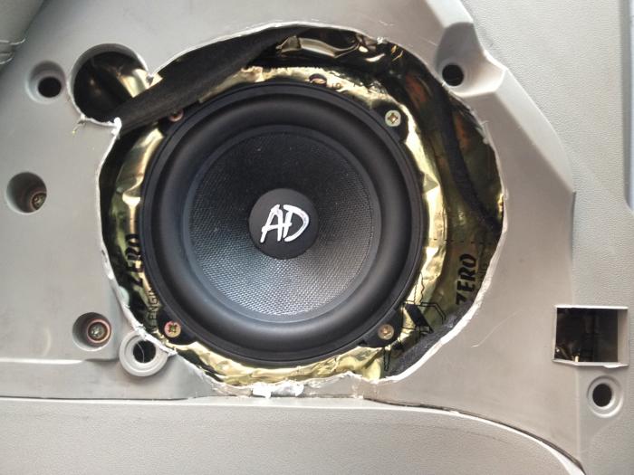

o 29.05.2015, 19:01 | Toms
AD W50

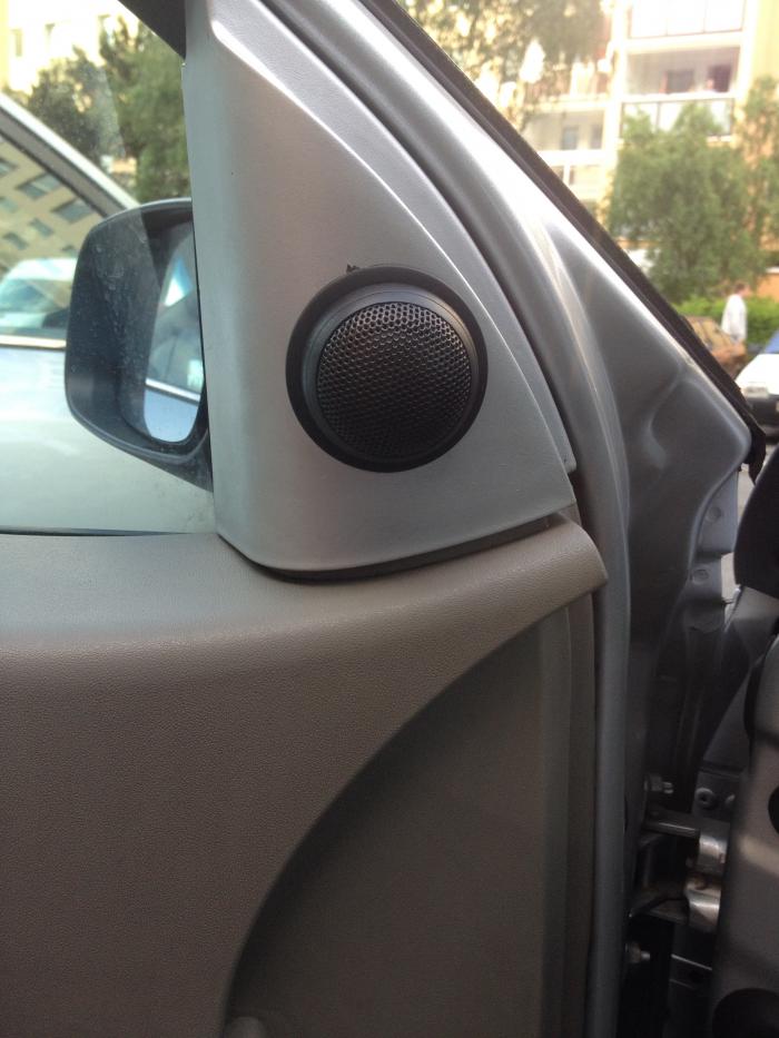

o 29.05.2015, 19:02 | Toms
AD T10 - prozatím takto bude se dále laminovat a směrovat ;-)

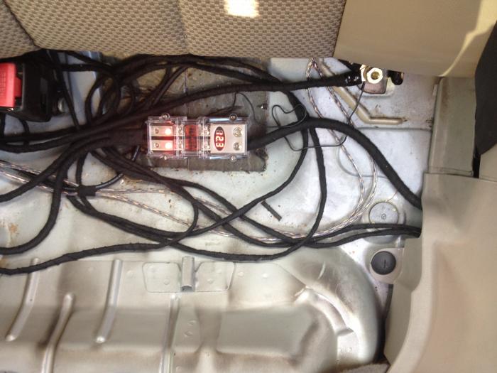

o 29.05.2015, 19:03 | Toms
Pojistkové pouzdro + 2x50A pojistka

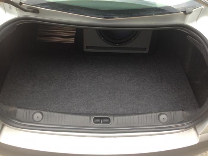

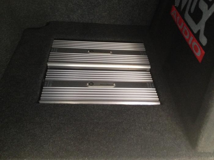

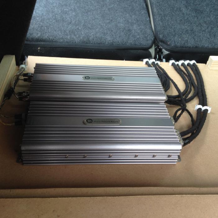

o 29.05.2015, 19:04 | Toms
DLS CC-500 a DLS CC-44 malý ale s výkonem :-)

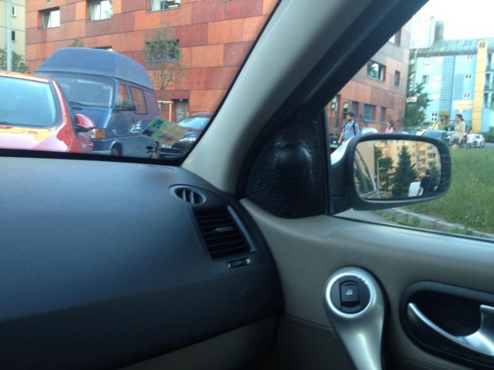

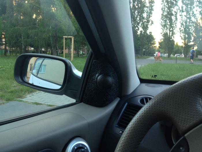

o 03.06.2015, 20:34 | Toms
Výšky už konečně dodělané a nasměrované ;-)

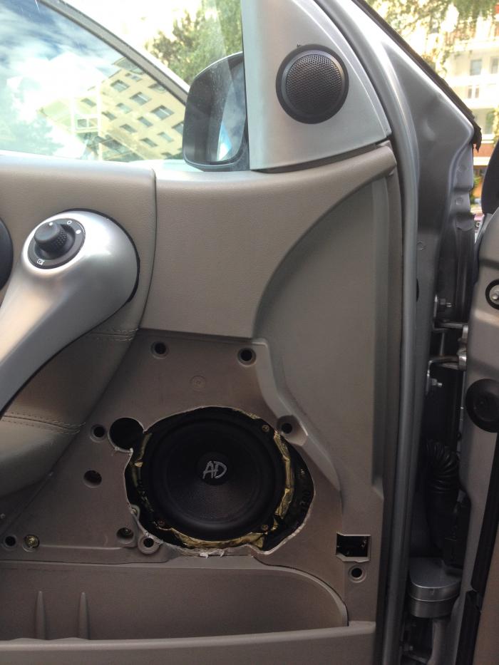

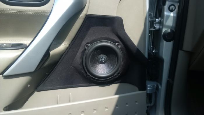

o 30.06.2015, 16:36 | Toms
Tak na Mohelnici mi bylo řečeno že jsou reproduktory hodně utopený ve dveřích proto hrají zastřeně a za průzvučkou že ten zvuk je jako za oponou. Takže repro vytažené o 50mm ven a průzvučka pod repro. Tak uvidíme na Milovicích. :-D
foto k příspěvku  od Toms
o 18.07.2015, 14:13 | CarMedia.cz
To vystrčení neřeší nic. Ba naopak tunel za středobasem může způsobit pěknou neplechu. Spíš bych se pověnoval ladění.. :-) :-)

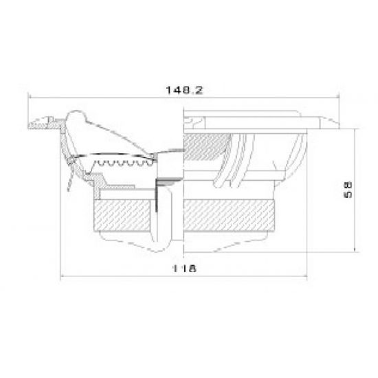

o 19.07.2015, 09:45 | noclue
Tiez mi to prijde trosku pridusene. Moze tam byt celkom vazna kompresia
Je to 13ka s velkym magnetom... kolko miesta mas okolo kosa? Teda hrubka fugy medzi vlnovcom a kruzkom?

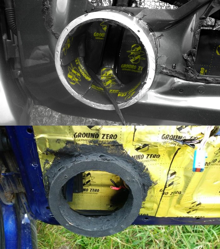

o 19.07.2015, 10:26 | Toms
noclue: bohužel to jsem neměřil...ale přiložil jsem obrázek, vnitřní průměr kroužku je 118mm a je 65 mm hluboký
o 19.07.2015, 11:23 | noclue
no, to tam mas kompresiu jak svina, nakolko medzi magnetom a kruzkom mas plochu 27cm2 a plocha membrany je zo 80cm2, cize tlacis vzduch trojnasobnou rychlostou a stracas dynamiku...
Aby si nemal kompresiu, potrebujes minimalne rovnaky priestor okolo magnetu ako je plocha membrany
o 19.07.2015, 11:33 | Toms
noclue: OK takže já mám kompresi jako sviňa a ztrátu dynamiky? A na obrázku co teď přidávám dynamika neztrácí a komprese není? Jedná se o 165mm repro s vnitřním průměrem 144mm a podle specifikace se stejným poměrem velikosti magnetu a prostoru kolem něj jako mám já. ;-)
o 19.07.2015, 13:48 | noclue | Upraveno: 2015-07-19 13:59:15
fyziku neoseres ;) ta plati pre vsetkych
