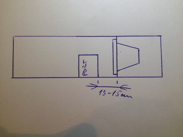

musis zacat kreslit, takto z textu to nepochopim
hod sem rukou nakreslenu bednu v 2 rezoch a fotku tunelu, hlavne rozmery toho tunelu.
o 25.06.2015, 19:08 | yatsura
Chcel som tú bedňu urobiť ako na obrázku. Položiť ju za zadné sedadlá a otvoriť lakťovú opierku, za ktorou by bol otvor portu. Ten port ale nemôžem posunúť ďalej od repra, lebo by bol mimo diery v sedadlách. Od membrány by bol vzdialený len 13 až 15cm. Mám Octaviu 2 kombi, ale aj tak som chcel mať ten port cez tú dieru za opierkou :)

o 25.06.2015, 19:48 | Chris
Ak mas combi, tak port najlepsie smerom dozadu do kufra a repro otocit.
Kosom do BR casti.
A port co najdalej od repra :)

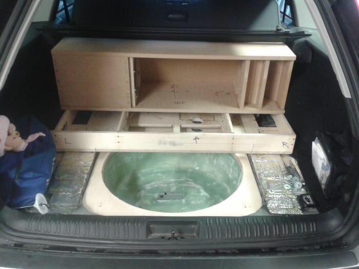

cim dlhsia cesta vlny k uchu, tym vacsia bomba. kombiku vpravo dozadu, pri stene a podlahe tam zvysujes ucinnost
foto k příspěvku  od noclue
o 26.06.2015, 00:10 | noclue
najkratsi port je pri stene, setris miesto.
o 26.06.2015, 00:23 | noclue

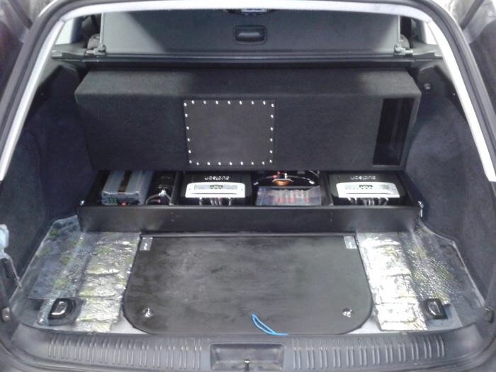

tu je strbina ohnuta o 90stupnov, vlavo je uzavrenka, repro otoc ako chces, ale asi rozumnejsie bude ako pisal chris...
ja idem robit 2x 20/50 pre dve 10w6v3 do GTcka, cize porty pojdu cez strbinu v plate. Uzavrenky budu mat hlbku 14cm, teda sa tam kos nevmesti...
do sedanu/GT ide port cez plato alebo opierku, lebo inak sa neda

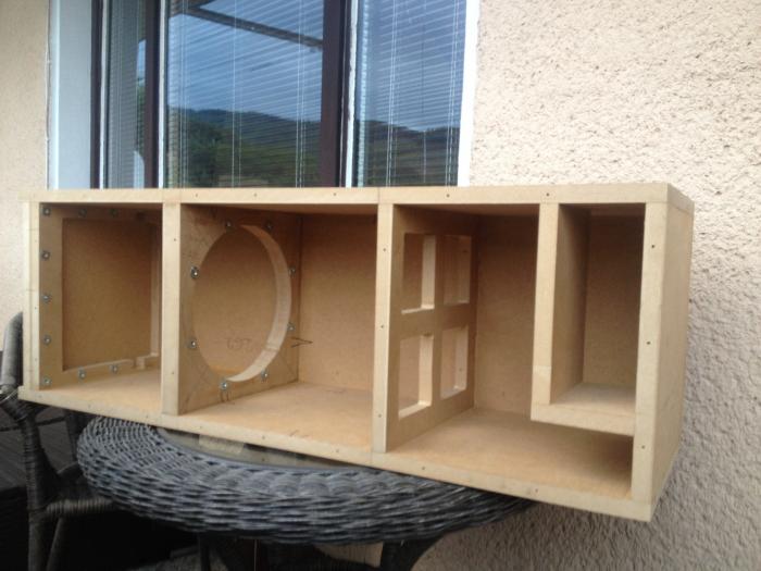

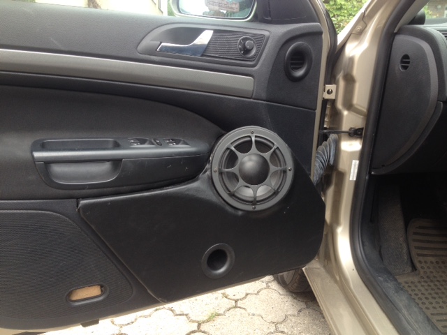

Takže tu sú
foto k příspěvku  od yatsura
o 27.06.2015, 12:36 | yatsura

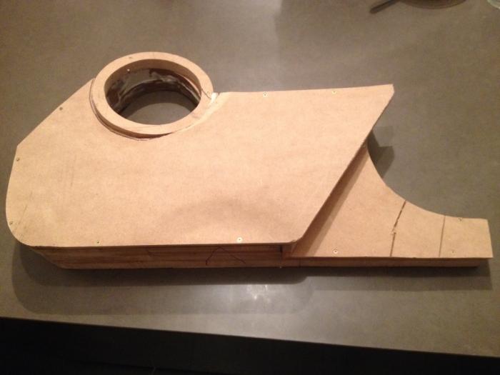

o 27.06.2015, 12:37 | yatsura
Takto nejak som to robil :)
o 27.06.2015, 12:38 | yatsura
o 27.06.2015, 14:15 | noclue
dva palce hore, inak MDF ma tu vyhodu, ze "nezvoni"a nesmrdi.
o 27.06.2015, 16:16 | yatsura
neviem to porovnať s laminátom, ale tieto mdfkové sú zvukovo pre mňa super. Ja som tie ozvučnice ešte spevnil dvoma priečkami aby to bolo pevnejšie, ale nemám fotky z toho. reprák som chcel dať ešte o kúsok vyššie, ale nedalo sa.

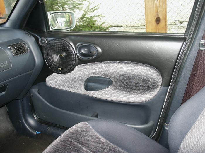

V Escorte som dokázal dať 16ky takto :)
Inak za to tiež môžeš ty, že som to robil :) Raz si o tom písal v nejakom príspevku, tak som si povedal, že to vyskúšam a tiež sa oplatilo.

len este to chce naladit ten port, ako ho budes pripadne skracovat? Ci je len prisrobovany?
vsetko nahodit do auta a ladit!
inak poriadne spravene "bedne" su zaklad vsetkeho, ako sam pocujes na stredobasoch...
o 28.06.2015, 01:02 | noclue
inac este som zabudol pripomenut, ze 160cm2 port je dost pre 250-300W, ak do toho das 10w6v2 alebo 10w6v3 a pustis >500W, tak bude pocut prudenie v porte, cize tam 250cm2 a 22-24cm, resp ako nudzovka 200cm2 a 20-22cm
o 28.06.2015, 11:24 | yatsura
Áno zatiaľ je port prišróbovaný a mám nachystané rôzne dĺžky portov, ktoré len prešróbujem.
Chcem to zavesiť na ten Steg K2.03 a na kompá zatiaľ Eton P2802. Už som sa pohrával aj s myšlienkou časom vymeniť za 10w6v3, keď netreba meniť litráž. Ten port by som teda prerobil. Veď uvidím...
o 28.06.2015, 11:25 | yatsura
A myslíš že stačí jedna tá prepážka? Mám nachystaných viac, ale prišlo mi to zbytočné.

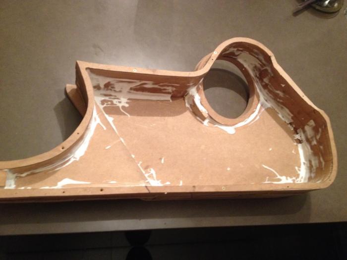

btw. tu MDF na tych doorboardoch si ako poohynal? Ci si povyrozoval take profily a nalepil na seba ? Preco si to vlastne nerobil z lamina ?
o 28.06.2015, 19:21 | yatsura
Áno, povyrezával som z 30mm MDF tvar aký som potrboval, zlepil a zošróboval, lebo MDF sa ľahko rozštiepi keď odpíliš taký tenký kus. Potom som to ešte spevnil kúskami MDF nalepenej priečne. Keď som to mal v stave ako na fotke, vybrúsil, vytmelil polyesterovými tmelmi a znova vybrúsil.
S laminátom som nikdy nerobil. Neviem kde by som ho zohnal a nevedel som či to spravím dobre. MDF som mal doma, tak som to jednoducho vyskúšal. Zvuk bol pop..i, tak som to tak nechal :) Premýšľal som ako to urobiť aby to aj opticky vyzeralo dobre, ale nejak na to nieje čas a hrá to dobre, tek ma to nesúri. A vpodstate tuhosť MDF oproti laminátu je podľa mňa oveľa lepšia, ako písal aj Noclue
o 28.06.2015, 19:30 | yatsura
keby to robím znovu, urobil by som to inak, ale asi znovu z mdf. Tam som chcel zanechať prístup k originál otvoru na repro, preto ten doorboard tak vytŕča. Dvere som mal vytlmené dvoma vrstvami dynamatu, tak som tam chcel dať nejaký 8"stredobas, napr AD w800 a ostať bez woofra, ale nejak nebola možnosť. Keby som tú litráž rozpočítal na celú šírku dverí vyzeralo by to oveľa lepšie. Možno to tak raz urobím.

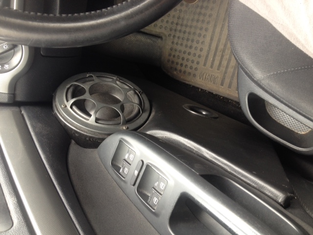

A keď už tu o tom píšem, čo vy na ten 8" midwoofer do objemu dverí ?
o 28.06.2015, 19:36 | kiklop32
Myslím, že řešit tuhost u MDF a Lamina u středobasů je nesmysl. Rozhodně ho nerozvibrujou. Když už tak vytřít pastou a úplně v pohodě a hlavně to má tvar. Teď jsem dělal ozvučnici pro 8 sub do dveří a v pohodě, bez jediného kousku MDF :)
viz
Youtube video:
o 28.06.2015, 19:39 | TommyDS
Mam Elate 9 na cely objem dveri :) :)
Je to OK, sice tapaciry su ako beton, ale stale to nestaci, do buducna asi skor samostatnu ozvucnicu, kedze stredobas chyta na niektorych frekvenciach urcite rezonancie... Dobre to ide po 200-250Hz, potom uz odporucam doplnit radsej 3,5-4palcovym stredakom ...
o 28.06.2015, 20:27 | yatsura
kiklop32: Ako som písal vyššie, neviem to porovnať, ale materiál som mal, tak som to skúsil. Možno raz skúsim aj laminát, človek nikdy nevie :)
TommyDS: No ja som to myslel tak, že nechám Elate 6 a ktomu ešte 8" namiesto subu, niečo ako kickbass.
