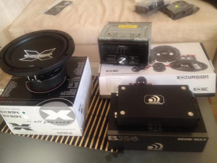

No tak uz som pokupoval vsetky veci a cez vikend zacina prva faza instalacie.
- zosik Massive Audio BX4 (4x120w/2x480w)
- woofer Excursion SX 8 S4
- kompa Excursion SX 6C
- radio Pioneer FH P80BT (zatial)
- tlmenie GZDM + STP Gold (iba dvere, casom stena za soferom)
- Napajanie 10qmm Hoolywood, RCA Hoolywood, terminal Hollywood repro kable Sommer 1,5mm
Dneska isla MDF doska na vyrezanie otvoru pre woofer, stvrtok sa zmontuje a ocaluni. Tak ako vo vacsine dodavok aj v tejto je malo miesta na ulozenie vsetkych veci, takze bedna je 10L uzavrenka, aj vyrobca woofra odporuca tento objem, tak uvidime. Snad to potom pomoze ako inspiracia pre profi-soferov co travia celu pracovnu dobu v aute :)

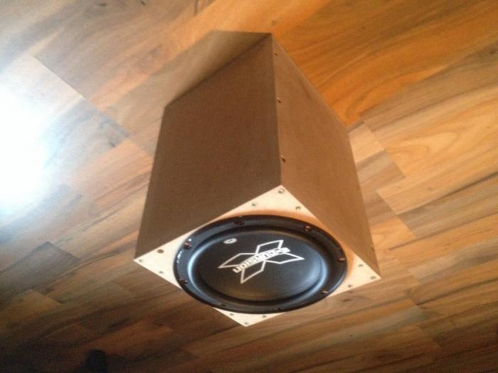

Bedna cerstvo zmontovana a zlepena, za 4 dni bude ocalunena a cez buduci vikend snad vsetko nahodene, potom nahram naraz vsetky foto nech nespamujem.
