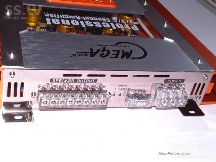

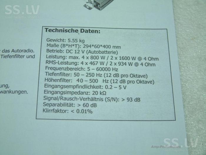

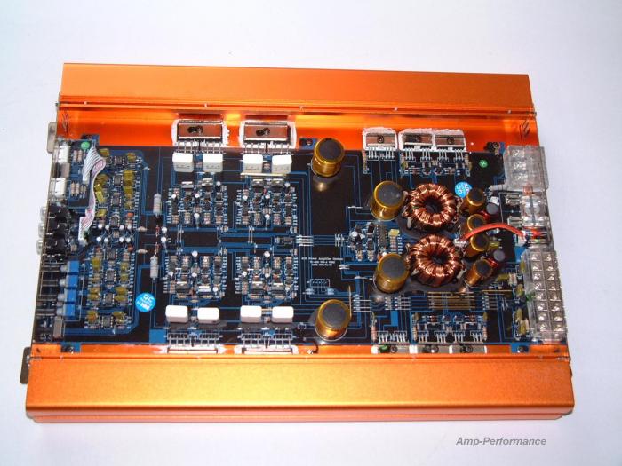

Ahoj mam subwoofer 2x600wrms uprava acakustika ale zajima me spis jestli je ktomu vhodny tento zesilovac a jakej ten zesilovac je.jestli to.nenni uplnej smejd
foto k příspěvku  od frankwolfBMW
o 19.04.2015, 18:37 | frankwolfBMW
o 19.04.2015, 18:45 | TommyDS
Udavane parametre su blbost - je tam 80A poistka, pri 13,8V a 55% ucinnosti je tam max 600W rms, cize v 2kanalovom rezime max 2x300W rms, co znamena cca 4x100-120W rms ...
o 19.04.2015, 18:49 | frankwolfBMW
Takze nestaci :D dekuju :D

4x600w vypadá jinak, tohle je Čína...nehodí se pro pohon subwooferu, raději napiš, jaký máš subwoofer, acakustika dela prevazne PA...podle toho se dá poradit, co k tomu za zesilovač
