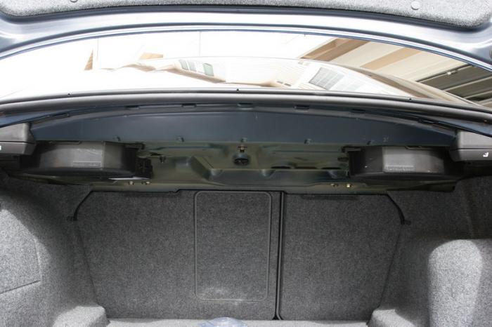

Ahojte potrebuju radu :) mam e46 z hudbou harman kardon a original radio z gps ale chybi mi tam bass proto sem si koupil subwoofer a zesik ale nevim jak to mam zapnout zceho mam vzit signal do zesiku prosim jestli nekdo ma skusenosti poradte

Máš origo Harman? Měl bys vzadu v kufru pod platem mít dva woofery. Ty tam nejsou?

Hondarebel jestli myslis tohle tak jo mam :)

o 16.04.2015, 15:18 | Pavel 528
tak vytahni HI/LO adapterem signal z techto SW a je to...
o 16.04.2015, 15:28 | frankwolfBMW
No vlastne ktem woofrum de cistej signal dotoho maliho zesilovacema co je na levej strane utoho woofru takze ho precvaknu udelam rozdvojku a vemu si signal primo odsat do zesilovace :) jestli sem pochopil ze ?
o 16.04.2015, 20:05 | Pavel 528
jj a ten puvodni zesik odpoj i se sw
