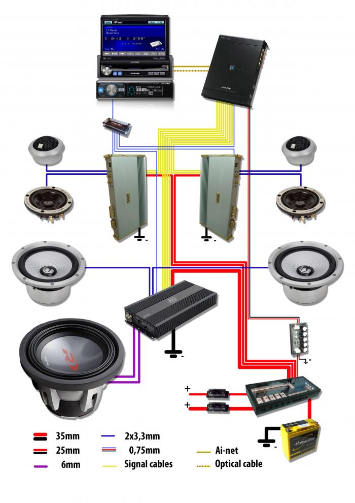

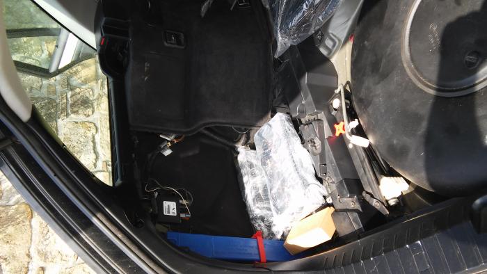

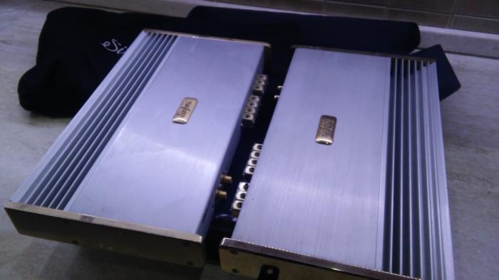

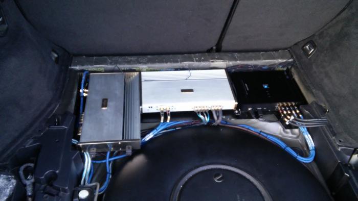

Nazdárek tak jsem si už řek, že založím nové vlákno. Protože jsem změnil povoz tak se bude začínat zase od začátku;). Naštěstí spousta věcí zůstane z původní sestavy. Není toliko času, tak to bude trochu pomalejší s přidáváním fotek. Uvidíme jak to pude ;).
No a sestava?
HeadUnit: Alpine IVA D900 + Alpine RUX-C800 + Alpine PXA-H800
Tweeters: Sinfoni S25T
Midwoofers: Sinfoni C89M
Woofers: Sinfoni S165W
Subwoofer: Alpine SWR-1222D
Tw + Mid Amp: HELIX A4
Wo + SW Amp: DD S4B
o 06.04.2015, 21:16 | PekG

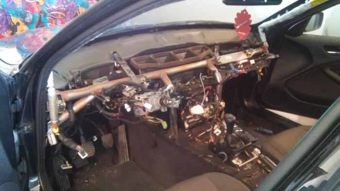

Tak trošku změna ;)
foto k příspěvku  od PekG

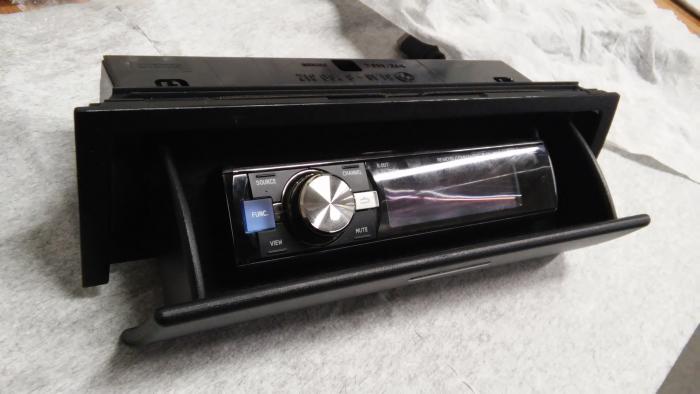

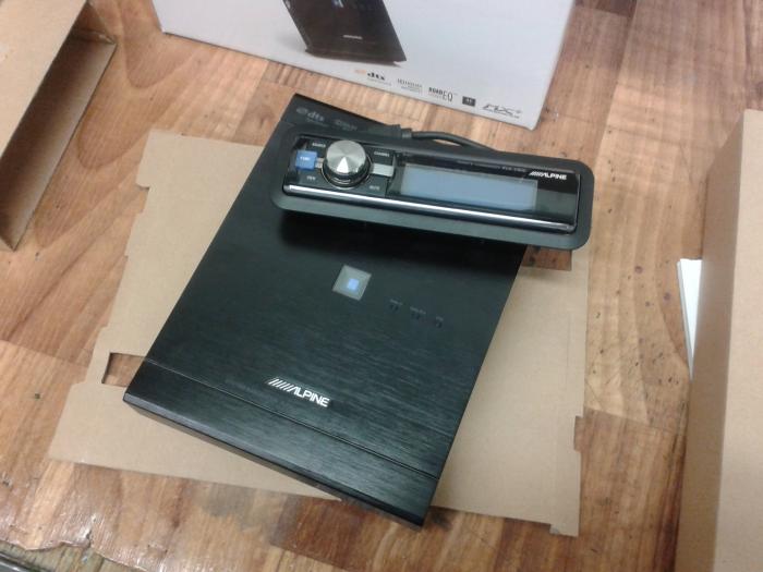

o 06.04.2015, 21:21 | PekG
příprava pro RUX

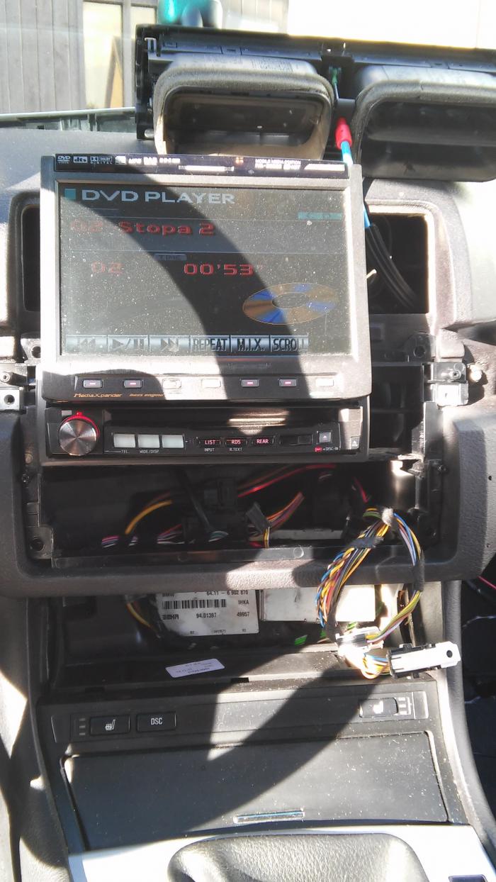

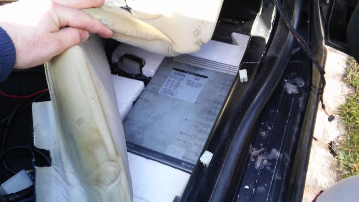

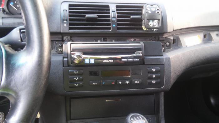

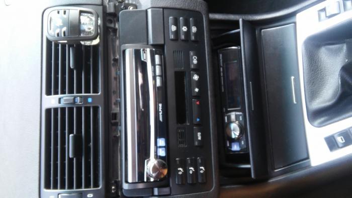

o 06.04.2015, 21:23 | PekG
No a zatím jediné co je už v autě je Alpine IVA D900 zatím na origo repro;)

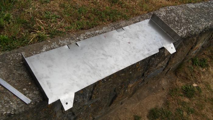

o 09.05.2015, 14:32 | PekG
Aspoň vnější plech hotov ;)

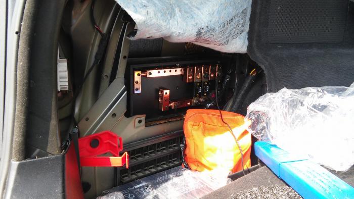

Skoki: no prostě v kufru není tolik místa a hlavně tady to de vidět a je to blok na remote ;)

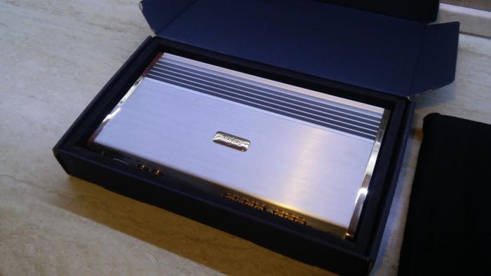

o 27.05.2015, 21:35 | PekG
Tak a snad se uz zase pistime do ozvuceni.

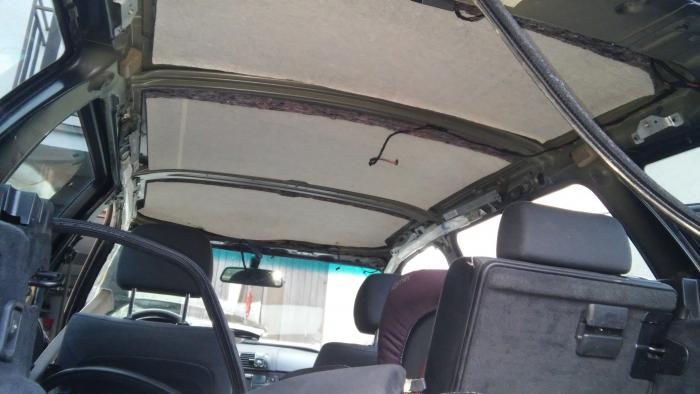

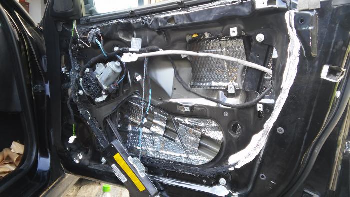

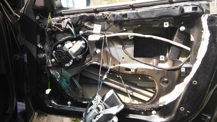

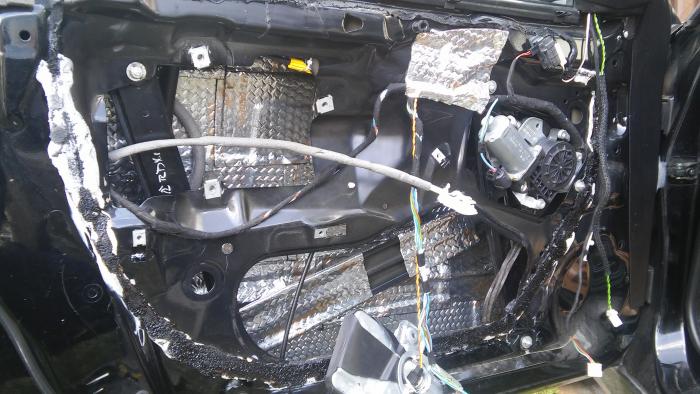

o 01.06.2015, 20:11 | PekG

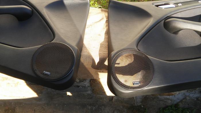

Tak ridicovy dvere taky z pulky vytlumene;)

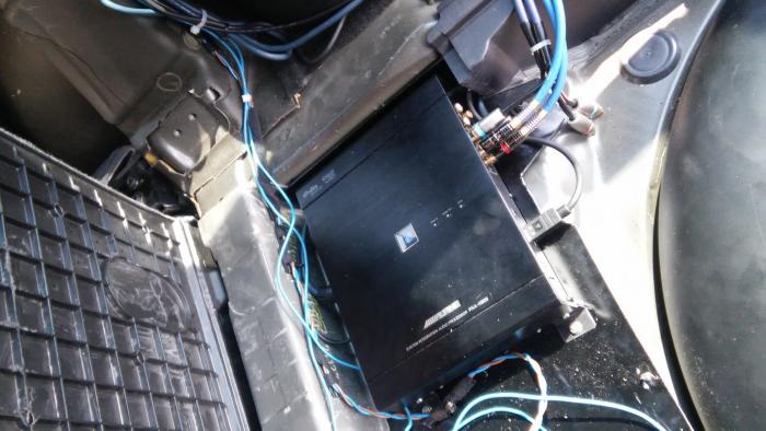

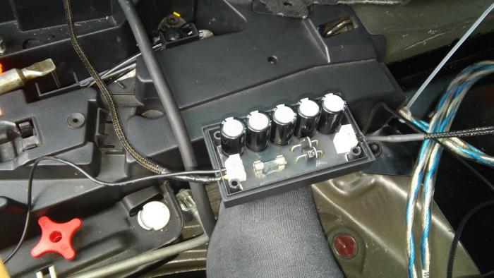

o 24.06.2015, 19:43 | PekG

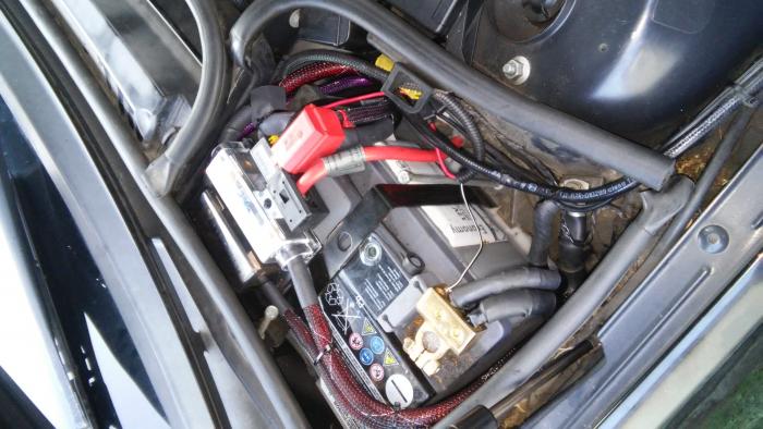

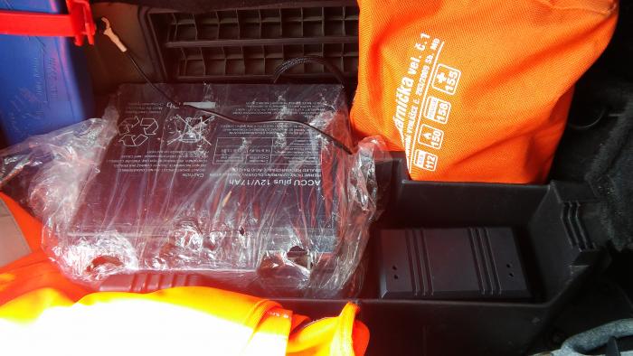

o 24.06.2015, 19:46 | PekG

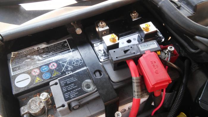

Druha baterka taky uz na svem miste;)

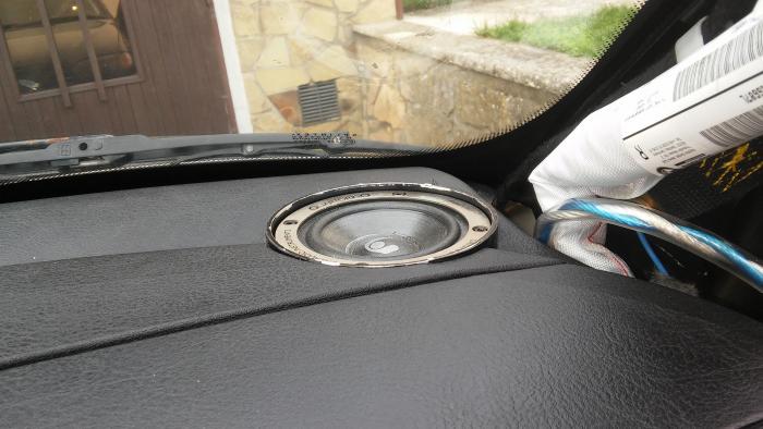

Tak i pres to vedro jsem dnes vymenil palubovku a udelal vetsi objem stredum. A taky jsem vymenil radio a nachystal drzak pro procesor a jeden zesilovac. Jeste nachystat drzak distr. bloku, drzak na druhy zesilovaz a pripravit dvere na stredobasy a muze se zapojovat;)

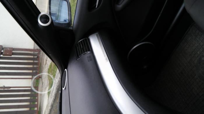

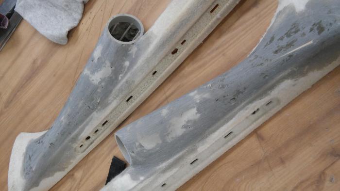

o 08.07.2015, 20:22 | PekG | Upraveno: 2015-07-08 20:26:35
Tak sloupky hotovy ;) nejak to nejde na founu otocit:(

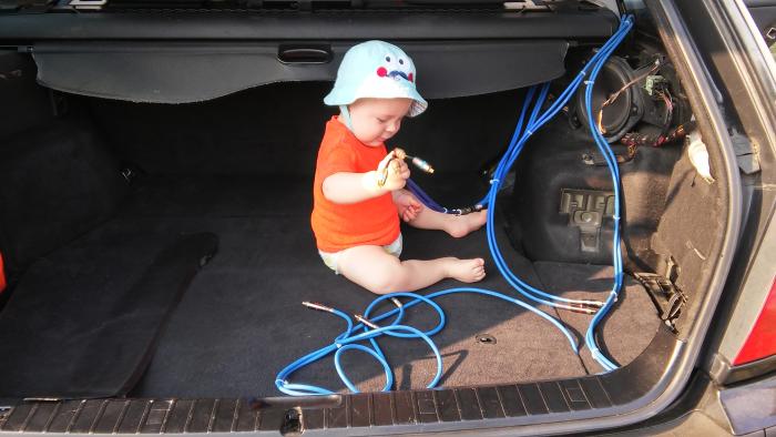

o 03.08.2015, 17:56 | PekG
Hned se lip dela, kdyz mate pomocnika :D

o 03.08.2015, 18:50 | Wendy
Zdarec, pořád si to nezkusil zapnout nebo už víš co vše můžeš ovládat rádiem ?dík.
o 03.08.2015, 18:56 | PekG
Wendy: ne ještě jsem nezapojil nic:( pořád se plácám s umístěním komponentů. snad se tento týden někam posunu;)
o 03.08.2015, 19:46 | kubiik
luxusní pomocník. je třeba tu novou generaci k něčemu vést :D

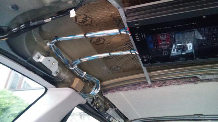

o 11.08.2015, 18:23 | PekG
Zase jsem musel tátovi pomoct. Nevedel kam co patri:D

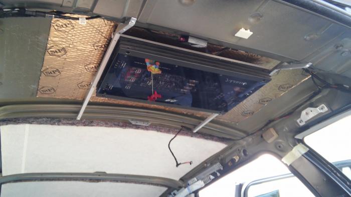

o 11.08.2015, 20:16 | PekG
o 11.08.2015, 20:17 | PekG
o 11.08.2015, 20:18 | PekG

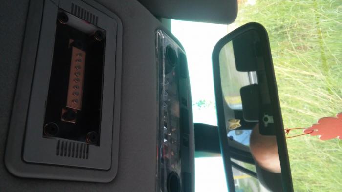

o 11.08.2015, 21:21 | petis
Paráda jak svina!!!

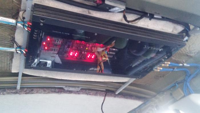

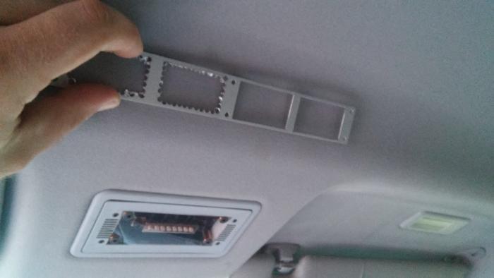

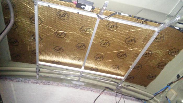

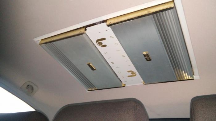

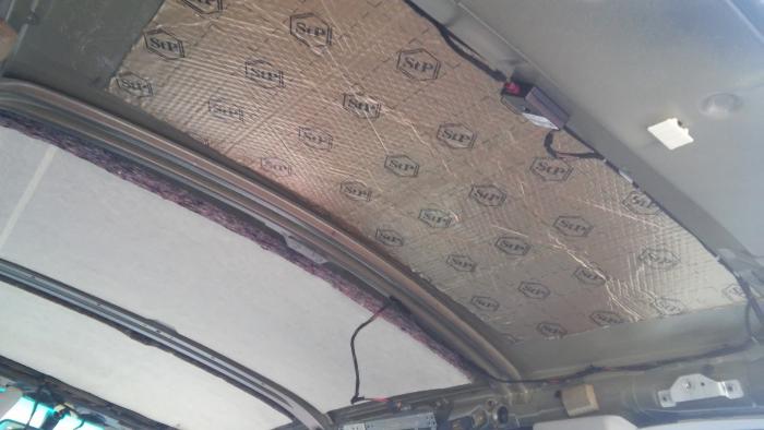

o 12.08.2015, 09:56 | tibaltík

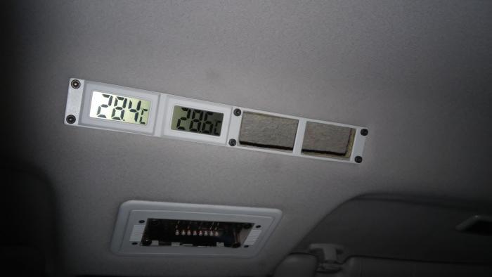

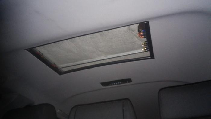

ten zosik na streche je super! vyrezes tapacir aby ho bolo pekne vidno dufam :)

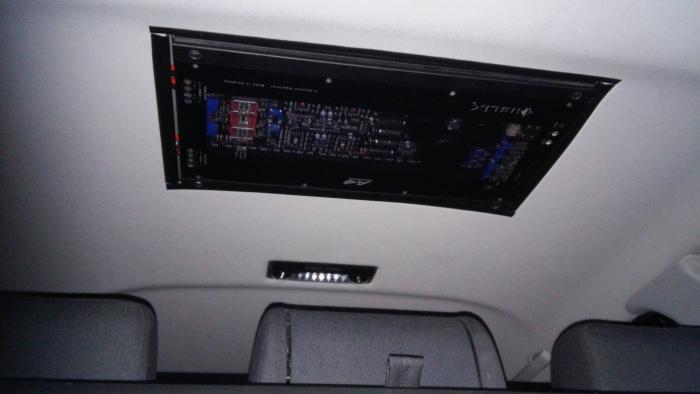

o 12.08.2015, 13:18 | bezacik

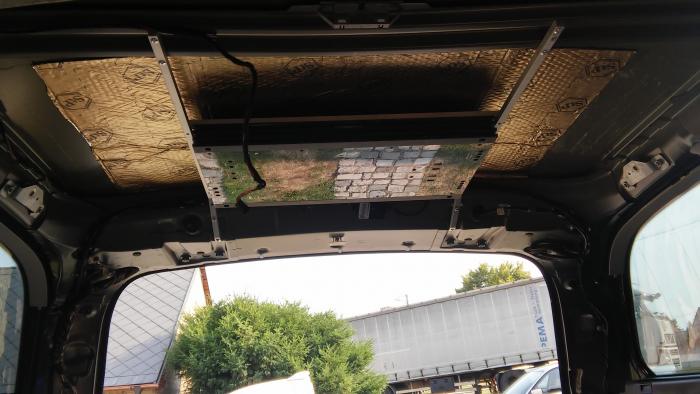

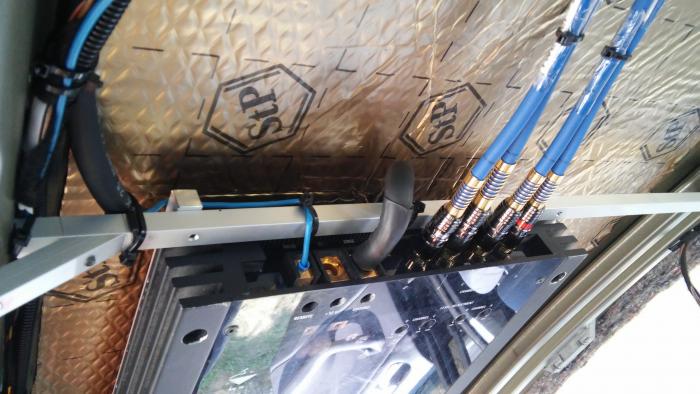

Nebude sa takto na streche moc prehrievat ten zosik?

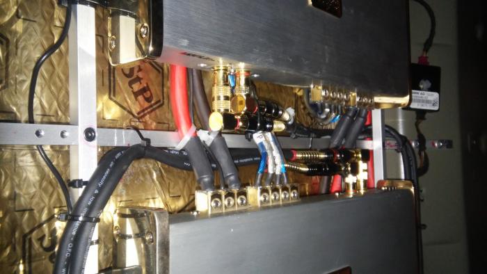

o 12.08.2015, 21:24 | PekG | Upraveno: 2015-08-12 21:26:24
Bezacik: No jeste nevim. Snad ne, ale musim vyzkouset a kdyz tak tam dat nejakou tepelnou izolaci. Ale pri takovych horkach se prehrivat asi bude vse;).
o 12.08.2015, 21:27 | PekG
Tibaltík : jj bude videt ;)

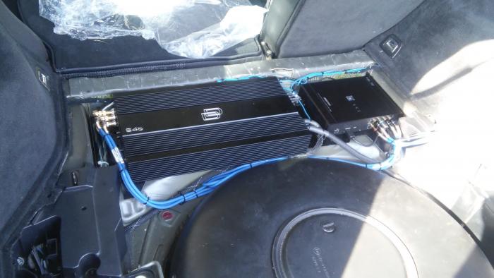

o 12.08.2015, 21:29 | PekG
Reprokabely natahane;)

o 12.08.2015, 21:54 | Toxxx
Ten zes na streche pecka ;) Ale keď vidím tie profily tak mi to príde slabé a keď by sa niečo stalo tak nechcel by som sedieť na zadných sedačkách teda.
o 12.08.2015, 21:56 | PekG | Upraveno: 2015-08-12 21:57:14
Toxxx dik a ty profily jsou z plneho materialu;)

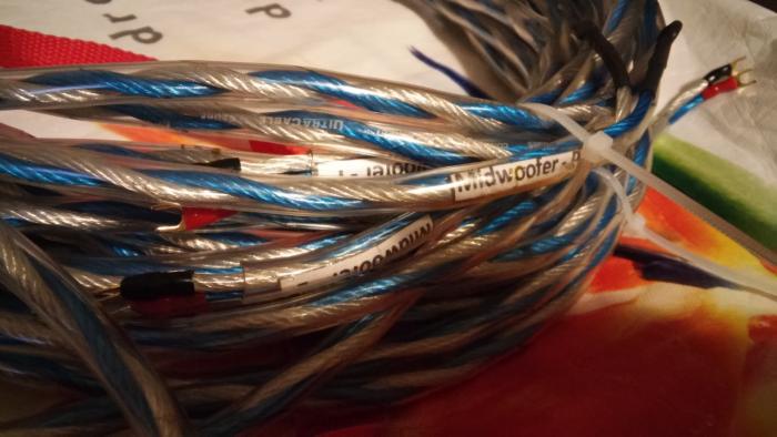

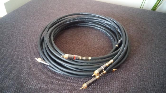

o 13.08.2015, 17:02 | kubiik
Co je to za signálové kabely?
o 13.08.2015, 17:07 | PekG
Kubiik to sou delane. Z minule zastavby.

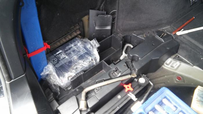

o 15.08.2015, 09:15 | Fonfy
pozeram ze ta mala baterka je celkom lacna zalezitost.. daval si iba jednu?
o 15.08.2015, 09:49 | PekG
Fonfy ja mel vzdy jen jednu s stacilo to. Ted mam jednu silnejsi a tuto jen jako posileni v zadu.

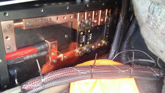

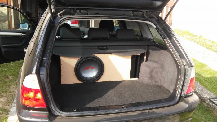

o 28.08.2015, 16:13 | PekG
o 28.08.2015, 16:14 | PekG
o 28.08.2015, 16:16 | PekG
Tak jeste dvere a natahnuti napajecich kabelu plus ta mala baterka a muzeme to ozivit ;).

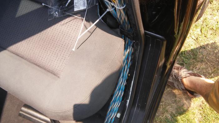

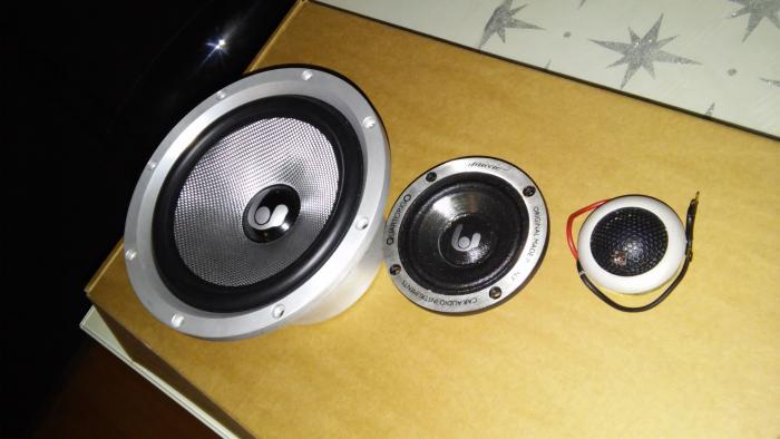

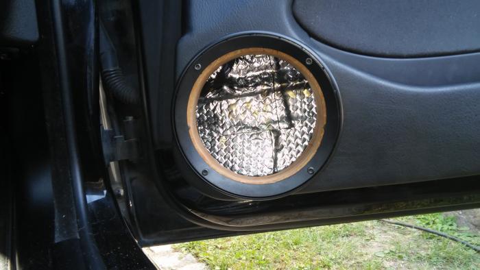

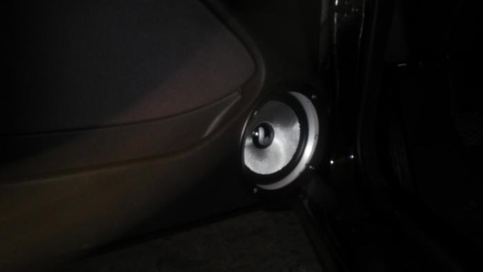

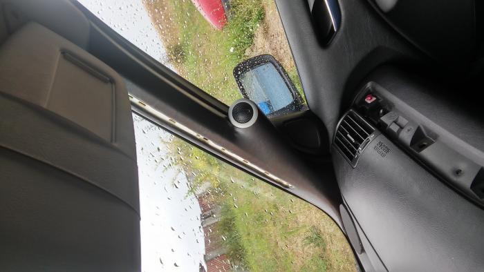

o 05.09.2015, 16:54 | PekG
Tak prvni repra v aute. Stredy jsou na svem miste.

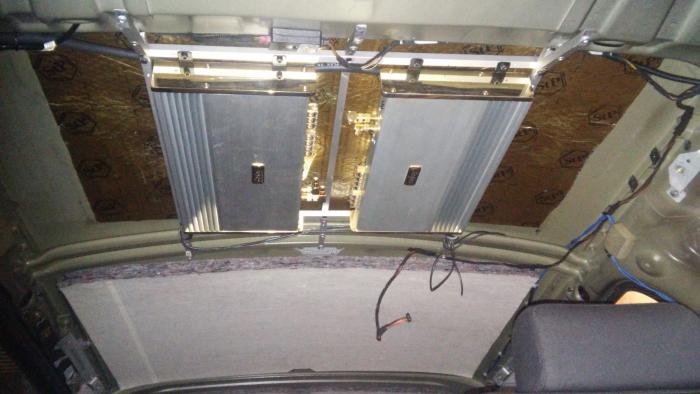

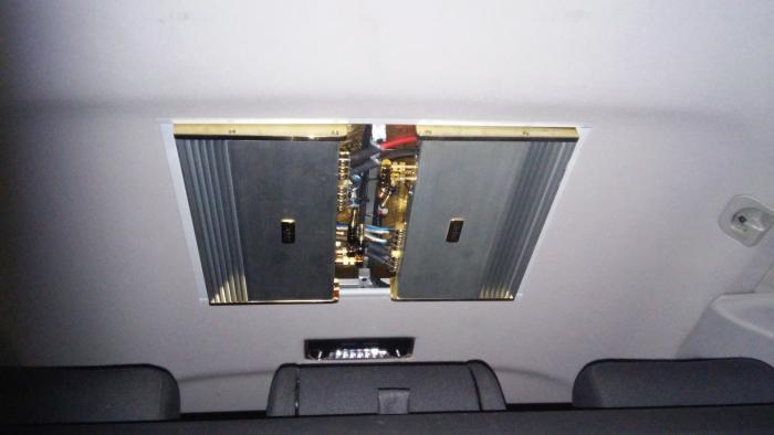

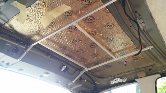

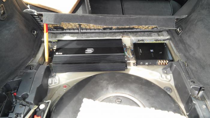

o 07.09.2015, 19:36 | swep | Upraveno: 2015-09-07 19:42:35
nevypadá to špatně, ale ten zesilovač na stropě bych být tebou teda zvážil. Ta konstrukce ho při nárazu neudrží a vzhledem k tomu, že tam budeš vozit dítě, tak si myslím, že to je opravdu špatný tah. Pokud ho chceš mít na stropě, tak tam dej ocelovou konstrukci, kterou svaříš, a přivaříš ke stropu a ten zesilovač tam dej na metrické šrouby, ale i tak se ti to střihne a dostaneš pecku zezadu do palice a budeš mít po prdeli.
Já bych ho tam nedával. V kufru je to něco jiného, tam to zastaví třeba sedačky, tady ti to nezastaví nic. Ten zesík váží minimálně 5 kilo, to se ti urve ani nebudeš vědět jak.
mrkni na video co udělá náraz v relativně malé rychlosti-Youtube video:
o 07.09.2015, 22:25 | kiklop32
swep :
Ono je to celkem jedno, viděl si někdy co se stane se zadní sedačkou při náraze a něčím v kufru cca. 30KG ( u nás subwoofery že ) i v nových autech? Jediné co vydrží na místě jsou sedačkový zámky a zbytek se ohne až na úroveň předních sedaček.
Ale zesík, kterej se urve až se začneš kutálet přes boudu nebude nic příjemného

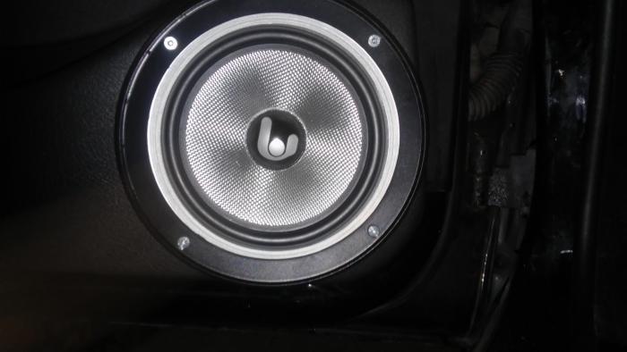

o 17.09.2015, 14:37 | PekG
Tak stredy a vysky uz hrajou ;) uz jen udelat ty dvere a ozvucnici na woofer;)

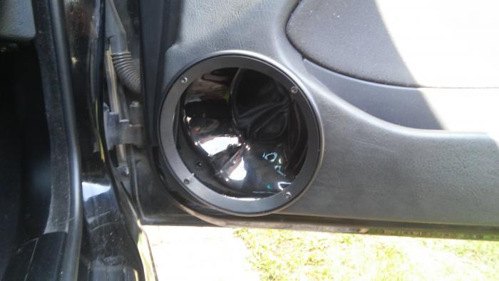

o 28.09.2015, 21:09 | PekG
Tibaltík dekuji ;) mrizky jsem prekopal pac tam byly male. A jestli to necemu pomohlo zatim nevim pac tam zatim repro jeste nemam :(.

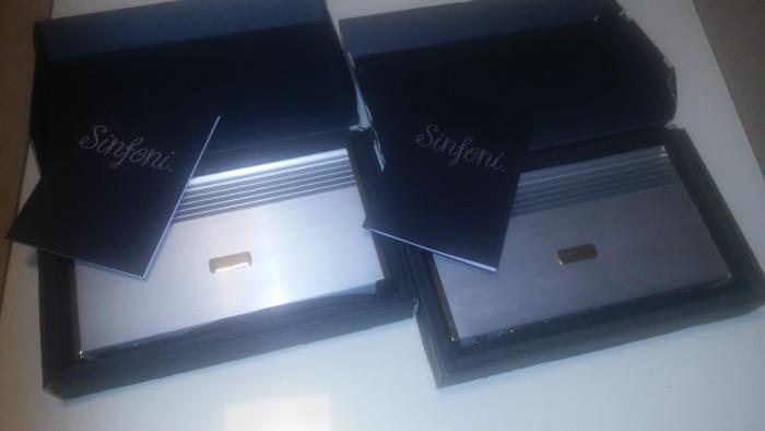

o 22.12.2015, 11:25 | PekG
Jedna predvanocni ;)

o 10.01.2016, 14:51 | PekG
Signaly nachystane a stropnice je uz zase dole;)

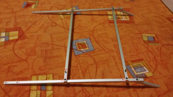

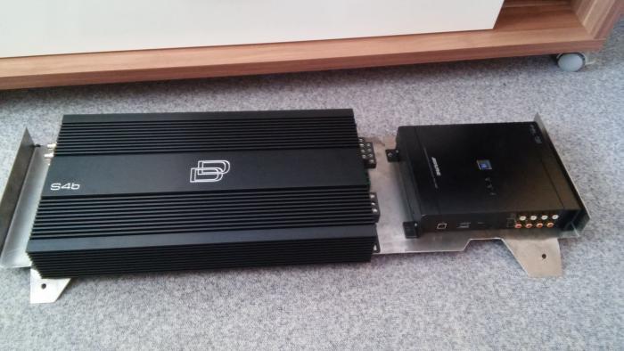

o 14.01.2016, 14:48 | PekG
Novy drzak hotov;)
o 14.01.2016, 14:49 | PekG
A zesilovace uz jsou taky na svem miste.

Tak dnes nahozen strop;)
o 10.02.2016, 23:47 | Fonfy
to je brutaaaal :)
o 11.02.2016, 00:05 | PekG
Dekuji fonfy:)
o 11.02.2016, 08:48 | petis
Paráda!!
o 23.02.2016, 14:46 | PekG
o 23.02.2016, 14:47 | PekG
o 23.02.2016, 15:21 | Diner
Vypada to mazecove, tak snad to nikoho nezabije;-)
o 23.02.2016, 15:39 | PekG
Děkuji Diner a myslím že ne;)je to jeste pevnější než na Helixe.
o 23.02.2016, 18:19 | tazman
Hezkýýý .. mooc pěkné :)
o 23.02.2016, 19:20 | petis
Luxus jak svina!!
o 23.02.2016, 20:43 | Toxxx
Vypadá to veľmi dobre :)

A tady uz v aute vsechno;)

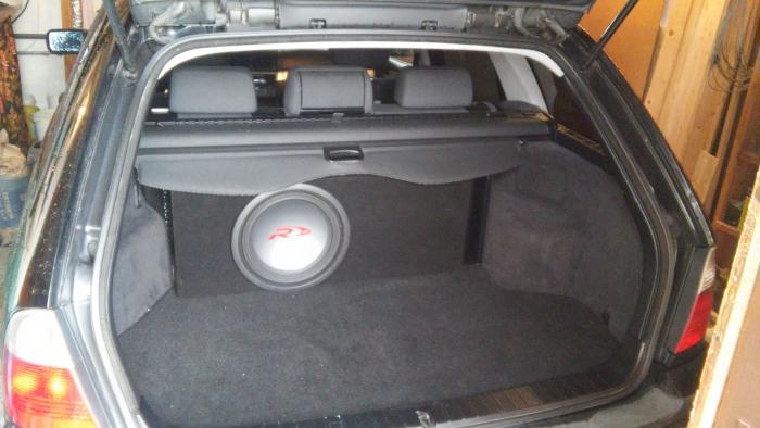

o 03.04.2016, 11:32 | PekG
Tak uz hraje i sub;)
o 03.04.2016, 19:40 | Toxxx
Tam je ešte miesta na sub :) To chce zaplniť.
o 03.04.2016, 19:42 | PekG

tak schéma hotovo ;)
o 07.04.2016, 20:20 | Toxxx
Nechceš mi to vytvoriť? :D
o 07.04.2016, 20:22 | PekG
Toxxx jestli na to nespechas tak klidne, neni problem;).

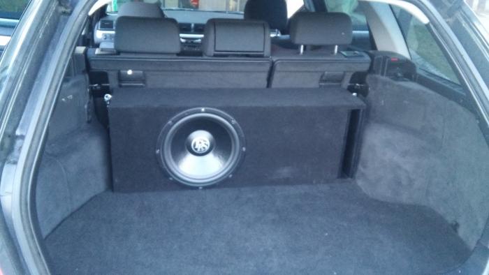

o 15.06.2016, 16:33 | PekG
Tak sub hotovy;)
o 15.06.2016, 16:34 | PekG
Uchyceni taky hotovo

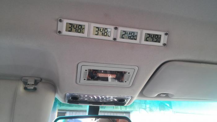

o 15.08.2016, 08:22 | pajeccc
To máš teplomery na zosiky?
o 15.08.2016, 21:27 | PekG
pajeccc ano budou čtyři zesíky a na každém budu most sledovat teplotu ;)
o 15.08.2016, 23:13 | Chris
hento si mal este asi za studena nie ? Cidla teplomerov si dal medzi rebra zosika ? Mas link ?
o 16.08.2016, 00:03 | PekG
Chris jj byly studené ;) to bylo foceno jen aby to šlo vidět ;) a ano mám čidla v žebrech zesilovače.
o 29.09.2016, 00:06 | PekG
Tak už hlídám všechny zesiky.

o 29.09.2016, 00:07 | PekG

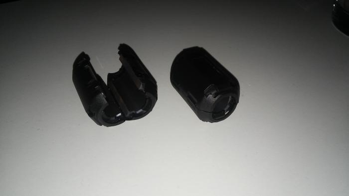

o 16.01.2017, 20:04 | PekG
;) něco jen tak, Další kousek.
o 17.01.2017, 14:05 | Milhauzz
Feritový kroužky. Taky jsem je měl, pro dobrej pocit :)
o 17.01.2017, 15:09 | PekG
JJ Přesně, dobrej pocit :D
o 17.01.2017, 16:37 | Milhauzz
Já měl dokonce v motorovým prostoru s hranatým opláštěním, využil jsem je s podkladovou deskou i jako jakejsi držák kableáže za pojistkovým poudrem. Mno jo, to hraní, to musí bavit :)
o 17.01.2017, 16:53 | PekG
:D jj
o 26.01.2017, 07:50 | swep
Tyhle feritky by měli sloužit k pohlcení vysokofrekvenčních kmitočtů indukovaných na kabelu - má to v autě nějaký význam? Osobně jsem to nezkoušel, tak mě to zajímá.
