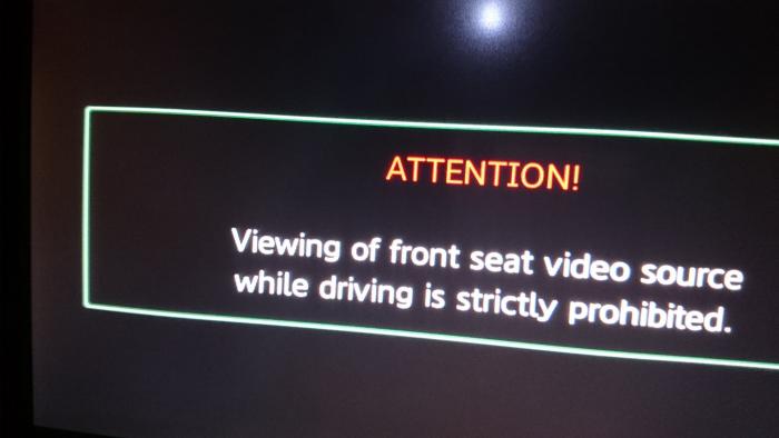

Ahoj mám problém koupil jsme si nové radio [ Link ] a nejde mi přehrávat video klipy nevíte čím to ? Zkoušel jsem všemožné formáty .
Díky za radu ...

Blokuje ti obraz, ked je asi vozidlo nastartovane... Mal by tam byt kabel, ktory by sa mal zapojit na rucnu brzdu, aby odblokovalo obraz len v momente ked je rucna brzda zatiahnuta. Staci ten kabel zapojit na kostru a malo by to fungovat...
o 05.04.2015, 22:06 | rebel
z radia vem kabel na ručku je popsany .Připojíš ho na kostru a pojede ti obraz stale, kdyz ho das na ručku tak ti pojede obraz jen kdyz ji zatahnes

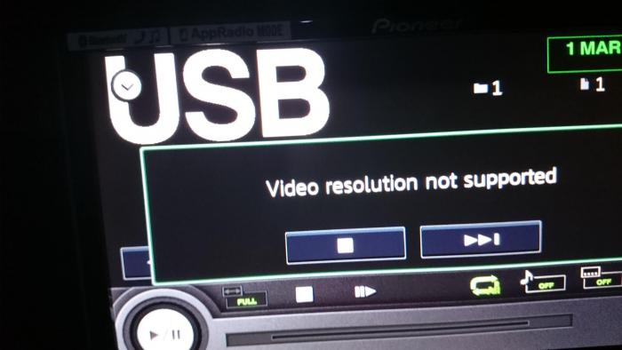

Ok super to mi funguje děkuji moc za radu ale ted mi to píšeš jestě tohle a to jsem zkusil asi 5 ruzných formátu .. Ach jo zlatý clarion co jsme měl tem přehrál vše ..:(
foto k příspěvku  od hell
o 06.04.2015, 13:59 | rebel
podle me špatny format videaasi máš, koukni na to jake formaty videa to podporuje a stahni jen to co umi čist AVI a tak
o 06.04.2015, 14:21 | hell
PODLE NAVODU PODPORUJE :- z USB:
MP3, WMA, AAC audio soubory
XVID, DIVX, JPEG, MPEG 1,2,4 Video soubory
Stahuji přes aTUBE catcher a tyto formáty tam zadávám a stejně nejde ani jeden .. Tak nevím .. Ale dík
