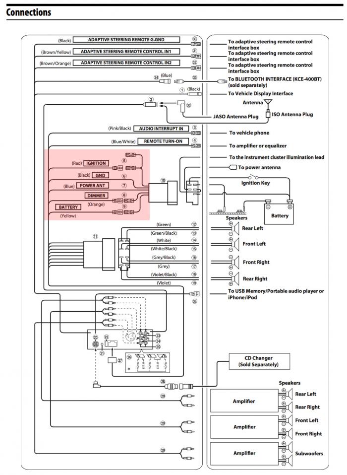

ahojte. Chcem sa opýtať, ako postupovať pri napojení autorádia, ak ho chcem zapojiť priamo od baterky? Dá sa to spraviť aj tak, aby mi rádio zapínalo a vypínalo otočením kľúča? Ak môžete, skúste mi popísať priamy postup, nerád by som odpálil rádio. Autorádio mám apline 117tku. Ďakujem za všetky rady a odpovede.

ak nemas ISO konektory, tak mozes dat zlty priamo na kladny pol baterie, cierny na zaporny pol baterie a cerveny na zapalovanie.
foto k příspěvku  od silence23

plus a mínus mi je jasné, ale kde nájdem káblik na zapaľovanie?
Ináč mám v aute iso konektor, ale bohužiaľ cez neho mi rádio vôbec nejde a to mi je tiež záhada, že prečo, zatiaľ som na to do teraz neprišiel.

odfot ho tak aby bolo vidiet farby kablov... aj ten v aute aj ten od radia...

ale neviem či sa chápeme, ja si chcem potiahnuť úplne novú kabeláž. Od baterky plus aj mínus chápem a to nie je problém. Ale odkiaľ mám potiahnuť kábel ktorý bude slúžiť na spúšťanie - zapaľovanie? Netuším kde ho mám hľadať, alebo odkiaľ by mal viesť.
