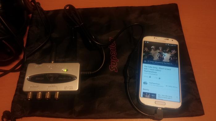

jj da sa to cez tuto krabicku [ Link ] + Youtube video:
to druhe aspon netreba prerabat na 12Volt... akurat ze to nedobija ipod
neni to nejaka strasna suma, skusime

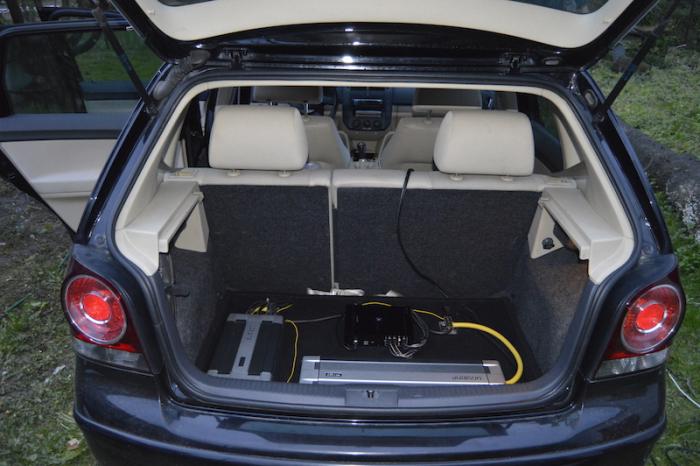

o 29.03.2015, 00:33 | silence23
nova hračka

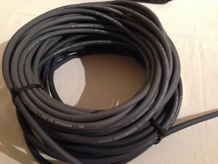

aj kable uz dosli
foto k příspěvku  od silence23

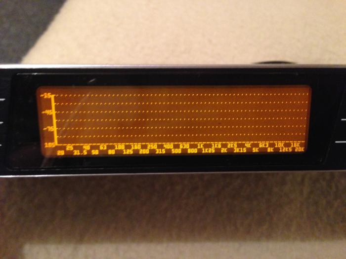

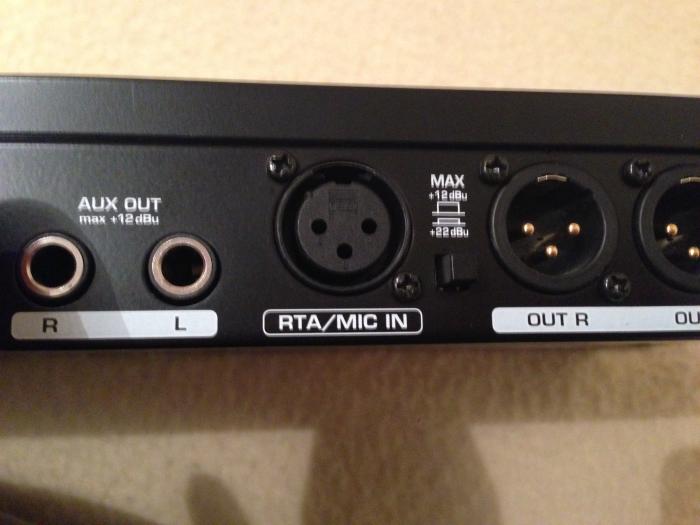

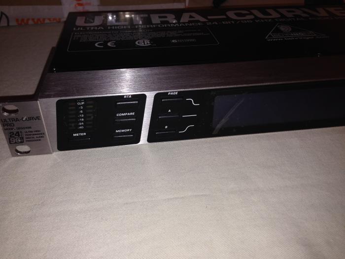

naco ten behringer?
o 29.03.2015, 16:35 | silence23
chcem skusit nastavit H800 s RTA a kalibracnym mikrofonom cez ruzovy sum...
o 29.03.2015, 19:25 | noclue
zaujimavy napad, ide to ale ovela lacnejsie ;) vyhladit krivku nie je to najdolezitejsie...treba menice "zladit"
o 29.03.2015, 20:27 | silence23

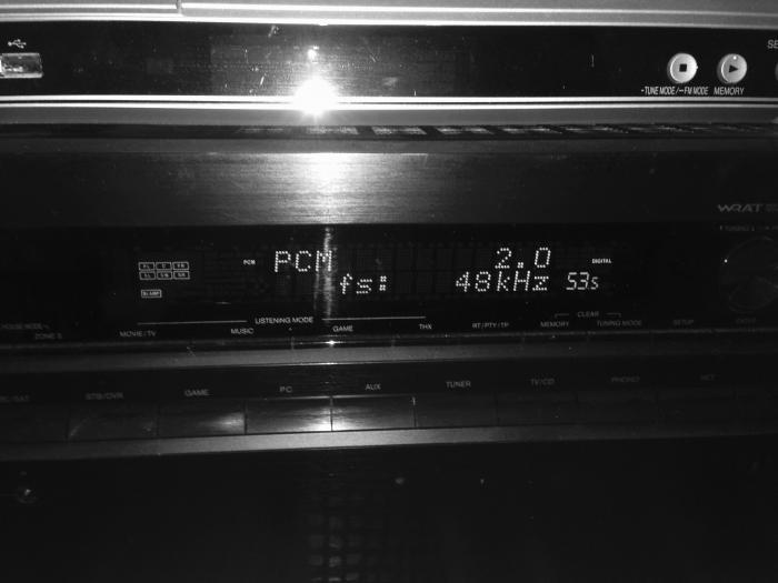

ucim sa :-) panko bol ochotny to RTA vymenit za moj stary woofer ktoreho som sa nevedel dlhsie zbavit, cize som nevahal... akurat som otestoval optiku apple TV3, ma to "len" 16bit/48kHz.

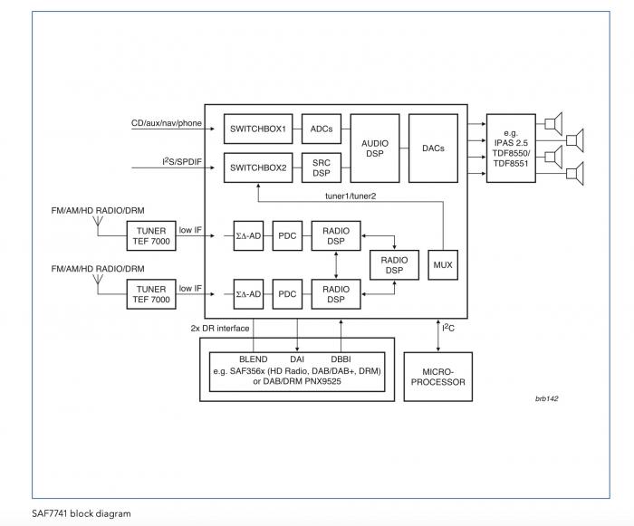

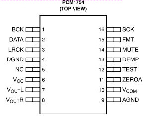

hmmmm... aj tak mi to neda... v radiu mam predsa 24 bitovy prevodnik na iPod. Konkretne v CDA-117ri je PCM1754. Ak by som signal, ktory ide do neho preniesol do H800, kde je prevodnik 24/96 tiez, tak by to neslo? Ako nevyznam sa velmi do tychto prevodnikov, a hlavne neviem co je potrebne pre vytiahnutie toslinku. Co tam chyba?
o 05.04.2015, 14:25 | silence23
hned vedla je SAF7741, ktory ma SPDIF vstup. Bohuzial mam len blokovu schemu zatial.
o 05.04.2015, 23:32 | noclue
15 sekund google Ti da viac ako cely vecer filozofovania. Vymyslas vymyslene.

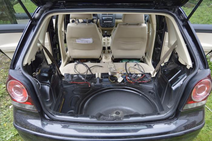

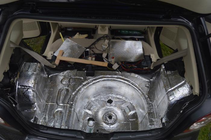

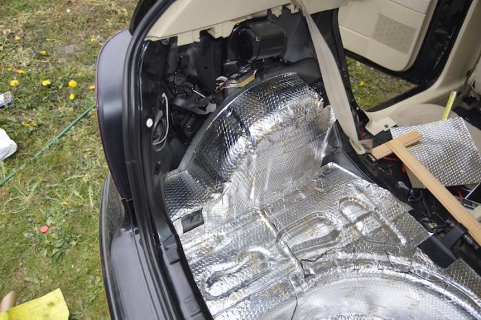

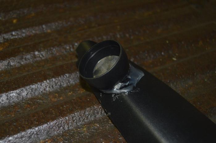

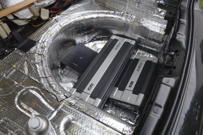

bolo dnes pekne, tak som tlmil batozinovy priestor... pouzil som 18 kusov [ Link ] tlmiaceho materialu... ako odmasovac som pouzil [ Link ]
o 03.05.2015, 20:35 | silence23
o 03.05.2015, 20:36 | silence23
zatial takto na "hulvata"

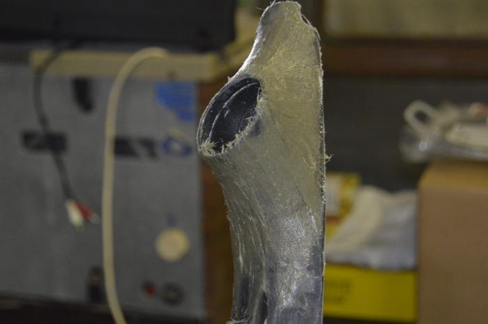

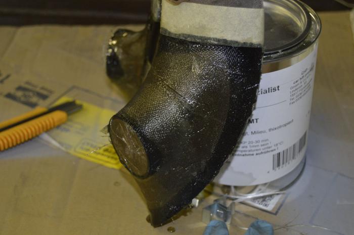

o 03.05.2015, 20:38 | silence23
pohravam sa vsak skor s touto variantou...

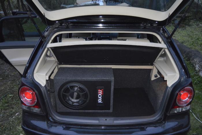

sub robeny v IL-Trade
o 03.05.2015, 20:40 | silence23
BTW heslo dna: nesadaj na vytlmene casti
o 03.05.2015, 20:41 | silence23
praca sam cca 5 hodin

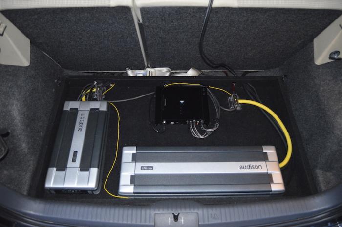

o 24.03.2017, 21:23 | silence23

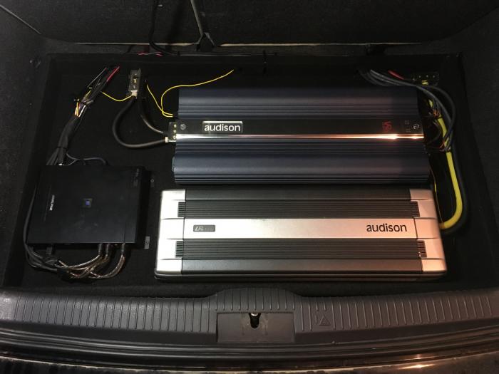

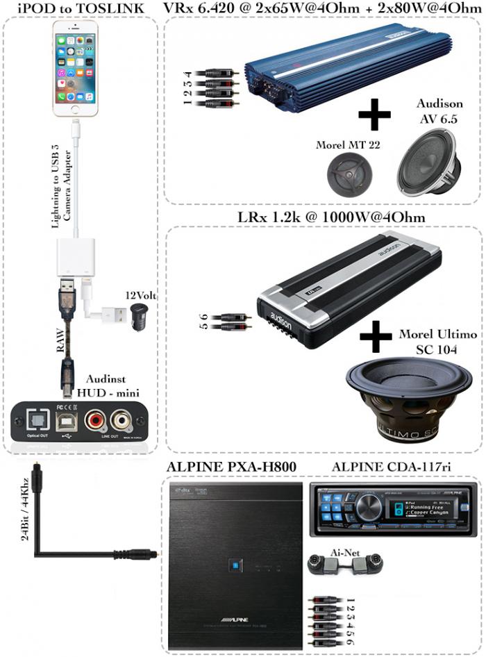

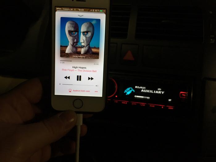

Mala aktualizacia - iPhone napojeny cez "Lightning to USB 3 Camera Adapter" do USB portu DAC "Audinst HUD - mini" a z neho TOSLINK do PXA-H800. Hra to poznatelne krajsie a hlavne zmizol jemny šum. Prepinanie skladieb na HU je ale tymto zapojenim nemozne :-(
Max podporovana kvalita tohoto DAC cez USB port je 24Bit/48Khz, co je aj maximalna kvalita, ktoru prehra iPhone. Pribudol aj VRx6.420, zajtra by som ho chcel nahodit namiesto LRx4.5, ak bude pekne.
o 25.03.2017, 20:25 | silence23
velka spokojnost.

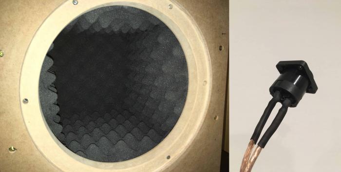

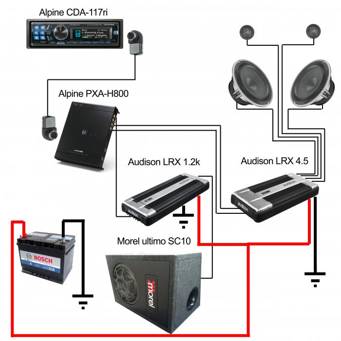

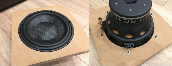

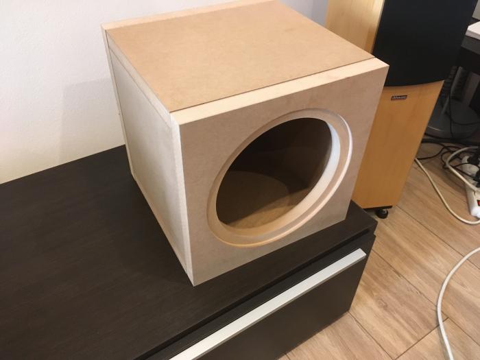

pisalo sa tu na fore, ze SC10 hra najlepsie v 15L uzavrenej ozvucnici, tak som dal vyrobit dosky z 28mm MDF a dnes dorazili... buduci vikend to skusim skompletizovat, ak bude cas a pekne pocasie...
o 29.03.2017, 18:09 | silence23
rozmery ozvucnice: 320mm x 320mm x 320mm.

na uchytenie menica som pouzil inbusove skrutky uchytene do samoreznych zavitovych vloziek, ozvucnicu som lepil duvilaxom a spoje stiahol vrutmi. Dnes dorazil faston, tak snad sa mi vecer podari posluch.
