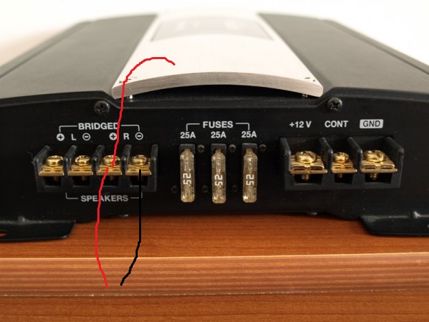

Jarda od tamat to mam no :/ jinak dneska jsem zkoušel tak asi největší problem je že ten zesilovač neni vpořádku. Ani jiny slabší basák na něj nereaguje ale když se omylem dotknu šroubovákem + co je na zesilovači (na ktere se připojuje subwoofer) tak to duní a hraje šileně ale ne čistě. Nevite co by todle mohlo byt? :/ dík
foto k příspěvku  od megane02
o 17.03.2015, 20:14 | Vencaf
Jestliže máš dva subwoofery, každý z nich má impedanci 2x4Ohm, tak je můžeš zapojit na výslednou impedanci 4Ohm, zesilovač zmůstkovat ( to jsou ty výstupy "bridge" úplně vlevo + a úplně vpravo - . I když jsou tyhle subwoofery nekvalitní šmejd, nějak dunět by to mělo.
