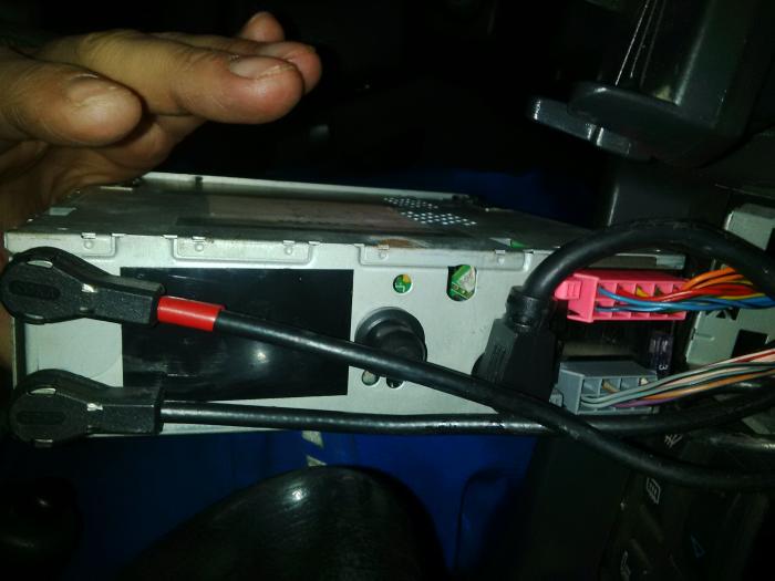

chtělo by to foto , rádio jsi vyndal ? jak vypadá zezadu ?

a je tam cca takováhle hračka [ Link ]

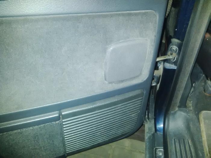

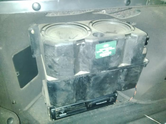

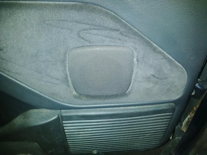

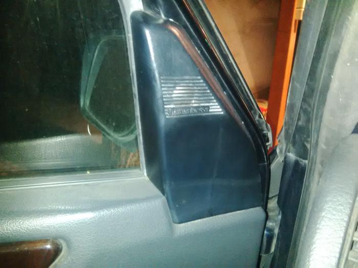

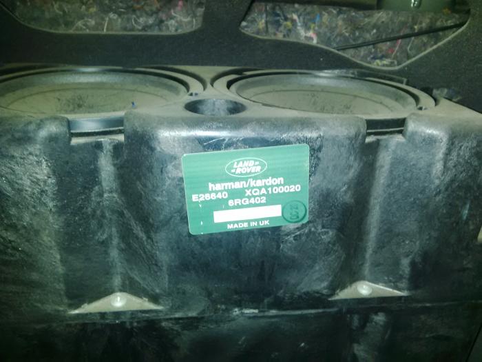

o 10.03.2015, 20:57 | Miky_CZ
tak jsem neco nafotil, ve dverich jsou dole basove repraky, nad tim stredy vzadu mozna stredovysky nebo ja nevim a vepredu u zrcatek vysky.
v kufru subwoofer plus měnič.
O tlumení jsem tady toho načetl celkem dost, tak myslím, že s STP, vibraflexem, či ground zero neudělám chybu.
Práce s plechem, hlimíkem atd se nebojím, díry ve dveřích zadělám a přetlumím. Drnčí mi ale plasty, to nevím čím polepit, jak vyřešit.
Co bych ale chtěl vylepšit je ten subwoofer.
Bednu bych si klidně udělal, klidně spočítám jak velká se tam vleze ale netuším jestli to má se stávajícím audiem cenu, jak je tam silný zesilovač na ten sub nic.

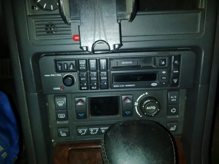

jak se to potom ovládá? přes stávající rádio? to než bych se doklikal k žádané písničce to by trvalo měsíc. Nebo tak jak se teď přehazují cdčka to bude umět přehazovat i složky?
o 10.03.2015, 21:24 | Midi34
u repro záleží v jakém stavu jsou stávající
měnič už tam je takže conect už tam asi nedáš
rádio na kazetu - to je provázáno s nějakým dalším ovládáním ? - to bych klidně vyměnil
drnčící plasty - hledej ANS pěnu
když vyměníš rádio můžeš poměrně snadno ,klasickou cestou a to cinch kabelama do zesilovače(zesilovačů ) kterejch najednou bude taky širší výběr
(ale i ze stávajícího rádia by šlo použít
hi-lo výstup
otázka je zda to má smysl (malinko nižší kvalita)
dva kusy jsou za 700kč
ten conect adaptér přes dvojku
když to sečteš seš přes 3litránky a za tu už je moderní rádio - [ Link ]
o 10.03.2015, 21:28 | Midi34
jak se ovládá - upřímně nevím - nevlastním ho (revilo ,jakožto prodejce ti vysvětlí jak se to ovládá)
o 11.03.2015, 00:36 | Miky_CZ
radio ma originalni ovladani na volantu, i z toho duvodu bych ho chtel zachovat

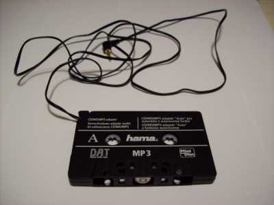

Já si aux v L322 prozatím vyřešil tímhle :)
Samozřejmě to není nejlepší kvalita, ale překvapilo mě to jak je to bez problému použitelné :) A neřešíš přelaďování jako u FM Transmitteru...
Nebo jsem viděl něco na bázi FM transmitteru, ale připojíš to přímo na anténu u rádia, tzn. jede to bez rušení.

dodnes si pamatuju ten šok, když jsem někdy v roce '00 vyměnil tuhle kazetu za changer :-)
já bych byl asi drsnější:
o 11.03.2015, 12:11 | dogeatdog
Pokud chce autor vlákna ponechat vzhled, tzn. i původní rádio, je AUX letovaný přímo na desku rádia nejlevnější (cena kabelu) a oproti transmitterům nebo kazetám s kabelem zvukově nejkvalitnější variantou.
Podle videa snadná záležitost.
Hi-lo převodníky bych si vytáhl signál na zesilovač(e) a hotovo.

Lukasino,vyrabej uz kazetu a v ni je slot na sd kartu,kdyby jsi chtel jit s dobou ;-)
o 11.03.2015, 12:46 | Lukasino | Upraveno: 2015-03-11 12:48:54
Davados: nechtěl :-P chtěl jsem to mít s jackem kvůli telefonu, funguje to super i jako handsfree ;)
Jak se se vlastně potom probůh ovládá? :D

o 11.03.2015, 22:32 | Miky_CZ
.mycTD: to je parada, diky moc zes nasel to video, o vikendu se do toho snad pustim
akorat jsem moc nevyposlouchal ale bude to hrat misto kazet predpokladam. ne misto radia nebo menice
o 18.03.2015, 21:47 | Miky_CZ
tak mam hotovo, dle navodu to nebylo nic moc sloziteho, co jsem ovsem nevychytal je kabel, koupil jsem si kvalitnejsi kabel s lepsi koncovkou ovsem ta koncovka je moc tlusta a do meho telefonu nejde uplne zasunout:-D
