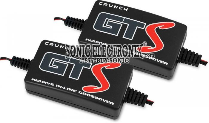

jo to je jasný to vím :-) jen nevím jak to připojit kdyz je to řešený takhle přímo..viz foto
foto k příspěvku  od DJ.Tommik
o 05.03.2015, 20:28 | Pavel 528
tak to vypada,ze je to jen vyhybka pro vyskac...tedy do SS pripojis rovnou vystup ze zesiku

Jestli si dobře pamatuji, tak GTS série měla jen kabelové vyhybky pro výškáče. Čili dovedeš klasickou dvoulinku do středobasu a z něj pak vyvedeš tento originál do výškáče. Kabel bych neměnil, nechal ten,co je, jen zakrátit na co nejkratší délku. Zesilovač bych dal odpovídající komponentům. GTS serie měla papírovou membránu jinak celkem citlivého středobasu, čili 70W mě přijde až zbytečně moc. I když každý měnič, co je přebuzený, hraje nejlépe. Osobně bych kvalitativně a výkonnostně odpovídající zesilovač navrhoval za 1990,-Kč Crunch GPX 1000.4 [ Link ] Myslím, že adekvátní partner těchto reproduktorů.

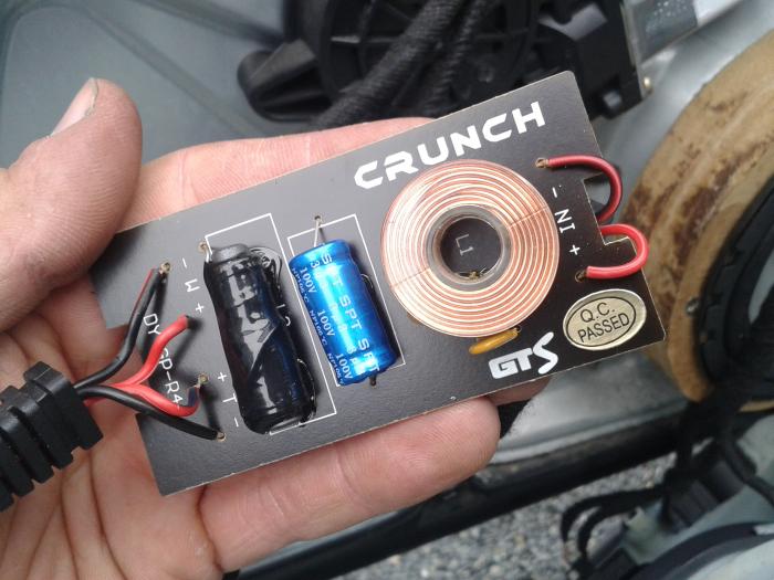

Tak mi to nedalo a rozebral jsem to... z výhybky je i vývod pro středak...tak jestli připojit střed primo na zesik a dal pokračovat jen s vyskou přes výhybku?

o 06.03.2015, 13:27 | TommyDS
Ked si to uz rozobral tak rovno mozes napajkovat aj kable, ake potrebujes, nie ?
o 06.03.2015, 15:31 | DJ.Tommik
Ano ted uz to tak udělám.. me jen zajímal nějaký nazor k tomu.. treba jestli neni nejaky duvod proc vyrobce dava tak tenky...jestli to neni zbytečný kvuli civce nebo tak :-) radeji se zeptam nez neco po.... :-D
o 06.03.2015, 15:45 | Siggi_z_BA
cena medi je vysoka. Hrat to hra aj tymi snurkami
o 06.03.2015, 18:16 | Jarda S.
asi nějak spočítal že slabý stačí
