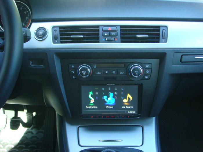

chalani potrebujem radu ohladom radia najlepsie keby bolo 2 din s navigaciou s dsp mate niake rady?
a dalsia otazka potrebujem poradit vysky a stredy vysky budu na origo miestach natocenie spravim a stredy chcem dat na miesta do dvery kde su ulozene original 13cm stredobasy niake rady a typi ohladom znacky

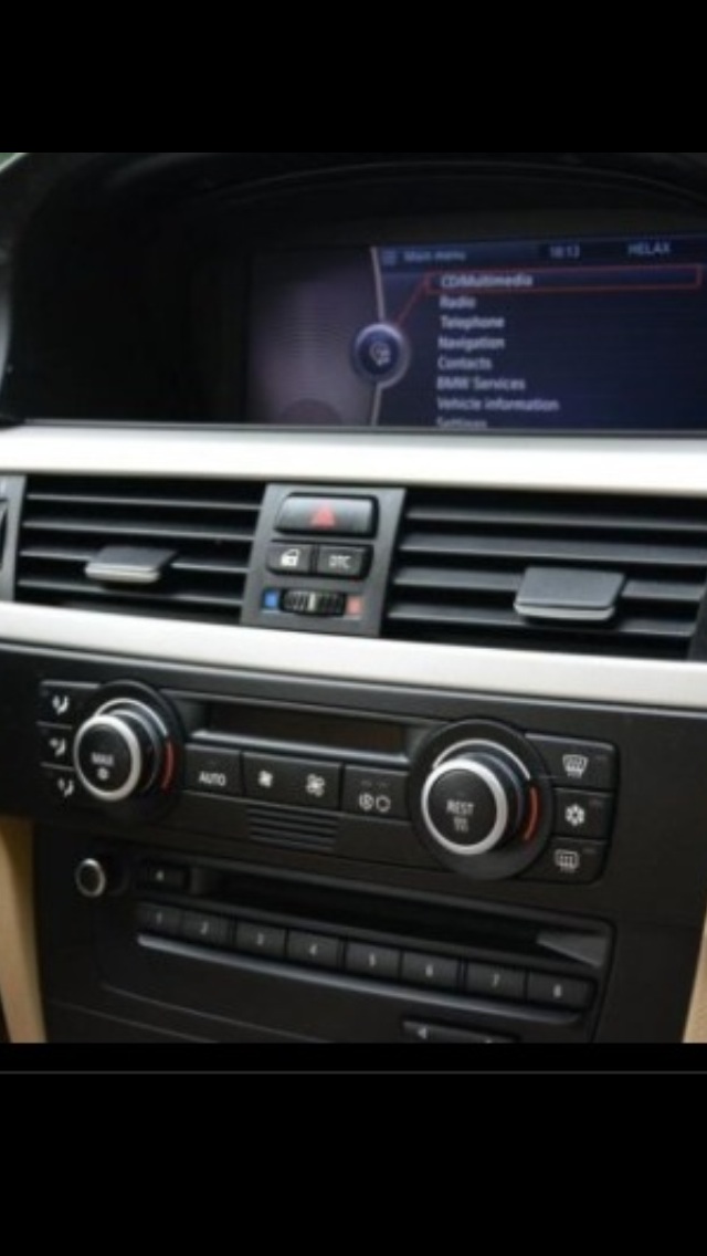

Tak jedine neco takovyho
Nebylo jednodussi koupit takovy, co melo iDrive?

o 16.02.2015, 20:59 | kovvalsky
jj bol ale nevyberam to z bazara ale kupujem od znameho a bohuzial ma tento model aj mna to sere

130 mm do dveří = úprava tapecu. U řidiče by to šlo celkem bez problémů, u spolujezdce už bude překážet madlo.
Dál si dávej pozor na montážní hloubku, pakliže předěláš uchycení na dveře a nenecháš uchycení jen na tepacu, budeš muset řešit nějaké flaty. Pravděpodobně neodym.
Navi s DSP a plnohodnotnou vyhybkou momentálně neznám. Řešením je tedy externí proc a k tomu jakákoliv HU.
Pod sedačkami jsou 20 cm, které se dají vcelku v klidu dočasovat a je vše tam, kde má být. Nutnost ale ořezu dost nízko. Čili buď desítky schopné jít dolů, nebo teda 13ky. O tlumení dveří asi není ani třeba psát.. :-)

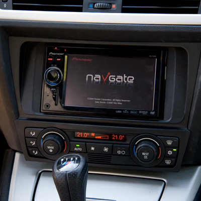

o 17.02.2015, 08:27 | kovvalsky
chris 2liter nafta ale preco by so nedal su nato original adapteri kde posunes ovladanie klimatizacie o 3cm nizsie a hore das normalne 2din radio

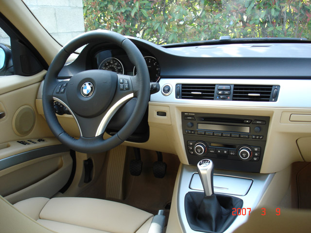

o 17.02.2015, 08:32 | Dexter
Opticky určitě hezčí, když se klima dá nahoru. Rozbije se to hluchý místo okolo radia. Ale už je dost nízko a nebude to moc praktické.

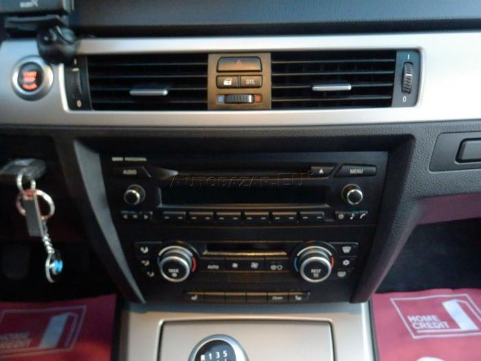

o 18.02.2015, 17:52 | kovvalsky
no prisiel som na jeden problem a to kde zobrat takyto adapter lebo tam mam aj vyhrievanie sedaciek v tomto videu to maju ale kde zobrat ten cely set na vymenu hmmm? Youtube video:

o 18.02.2015, 18:13 | Dexter
[ Link ] tady to narvali do prihradky a neni to spatny.
o 18.02.2015, 18:36 | kovvalsky
Dexter to je ten origos adapter to tam inak nedas iba laminovat na ebay som to nasiel za 80 euro radio adapter plus ten popolnikovy adapter no uvidime co poriesim
