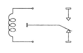

potrebuju poradit jak zapojit rele (12V)
Potrebuji udelat odvetrani zastavby, takze remote z radia urcite vsecko neutahne, proto jsem se rozhodl pro rele, ktere si jen sepnu a budu mit "tvrdych" 12V v kufru az po zapnuti radia.
Muzete mi poradit jak funguje toto rele a jak ho pripojit??
DIKY MOC!!!
Jedna se o SH-RAS 1215.

Jednoduse, na tu civku pripojis remote z radia a ty dalsi 2 kontakty ti budou spinat silovy okruh.
Hlavne si zjisti jestli civka rele nebere vic proudu, nez da radio na remote a nezapomen na ochrannou diodu.

o 10.03.2006, 07:43 | JR
na tom tvym schematku mas ale prepinaci rele, ktery je zbytecny ... myslim, ze kdyz dojdes do GM a vyspecifikujes jim, ze chces 12V spinaci rele a budes vedet jaky proudy to ma udrzet, tak ti ho daji.

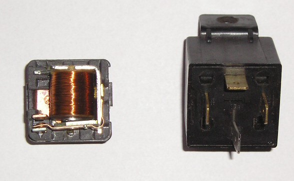

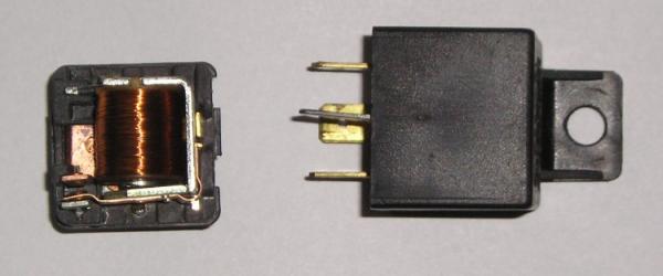

o 10.03.2006, 08:45 | Dr.Hirax
Dave0401: klidně můžeš použít relé které spíná v autě mlhovky.Má 4 nožové kontakty na konektory + a -,další 2 jsou spínací.Jsou dva druhy:tedy spínací a rozpínací.Ty musíš mít spínací.Koupíš to kdekoliv kde mají auto díly.Tu ochranou diodu jak píše Pavel 528 tam dej pro klid duše.Mrknu jestli někde v garáži bude a hodím ti fotku.
o 10.03.2006, 09:14 | Dr.Hirax
Zkoušel jsem to a remote u Alpiny to relé sepne.Spínací kontakty mají 40A.
