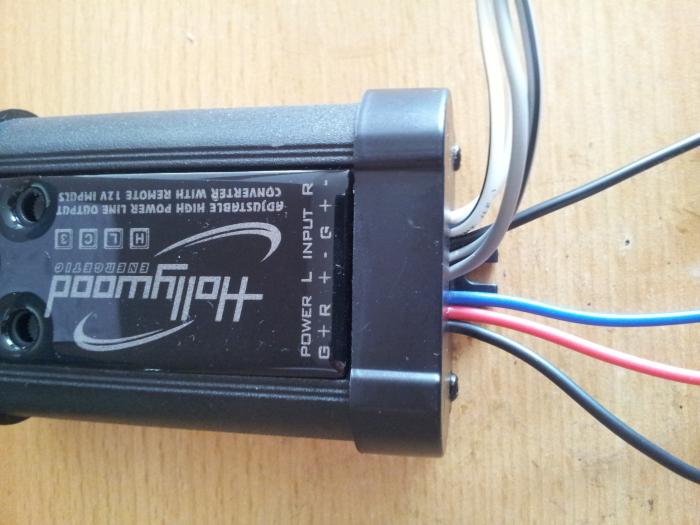

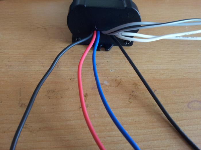

No tak mi došel ten hi/lo Hollywood HLC 3 a docela čumim:-/ čekal jsem 5 dratu -+-+ a rmt...ale ještě tam jsou další 4 kable a ani nevim kterej je rmt...jsou tam dva černé a na nich napsano ground- asi kostra ale proč dva? pak červenej kablik 12 voli ignition/acc(12v+) a modrej power antena...pls o radu jsem v lese přidám foto
foto k příspěvku  od marekhen
o 05.02.2015, 14:54 | marekhen
o 05.02.2015, 23:11 | Jarda S.
uvnitř bude na spínání remote vložený relé a to bez kostry nefunguje
prostě zapoj kostry, přívody od repro na červenej přived + z radia na spínání antény (napájecí iso pin 5) a modrej doved jako remote k zesíku
