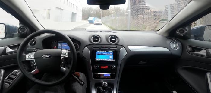

Ahoj, dřív než začnu něco řezat, cítím povinnost zeptat se veřejně, jestli se někomu nepodařilo z této potvory (Travelpilot NX) vytáhnout obstojný signál. Ven nepude, protože má v sobě zobrazení klimy a podobné ptákoviny.
Jsem smířen s myšlenkou druhé HU, ale pokud existuje efektnější řešení milerád se poučím. Výsledkem mého snažení má být 2w aktiv + sub.
Děkuji za cenné rady, doporučení a informace.

Takže rekapitulace:
1. Signál vytáhnout jde, ale rozhodně ne obstojný, nedej bože dobrý.
2. V momentě kdy by šel Blaupunkt ven je třeba překopat ovládání AC a aby byla zachována navigace a BT handsfree dokoupit 2DIN HU, proc, rux - kvalitativně nejlepší řešení.
3. Když Blaupunkt zůstane na ovládání AC, navigaci a handsfree s tím, že třeba bude hrát jen ze zadních repro, může předek pohánět "jednodinka" s DSP a dobrým zvukem schopná uřídit dvoupásmo se subem? - kompromis v nastavení s DSP radia oproti plnohodnotnému procesoru.
Jest tak?

Tak nakonec padla volba na 4to6 DIF a byla mi přislíbena (značná) výpomoc s kompletní instalací, sám bych se s tím bez garáže drbal nejspíš do podzimu. Takhle budu aspoň moct přijet z jara na nějakou autohifi seanci, sbírat rady od místních matadorů a prudit je svými debilními dotazy :)
Prvotní instalace bude tedy takto:iPod touch 4 - Pure I20 - 4to6 DIF - AS 100.4 - AEROSPACE 165.2 - moje hluché ucho ;)

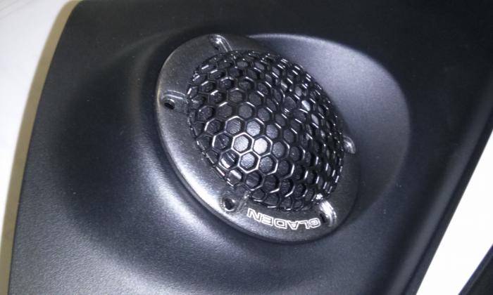

Dock je doma a DSP čeká u prodejce... Trochu jsem sondoval, jak směrovat výšky a vzhledem k tomu, že pásly perfektně do origo domků a bylo mi řečeno, že dobře snesou po rozehrání off-axis, tak prozatím takhle...
